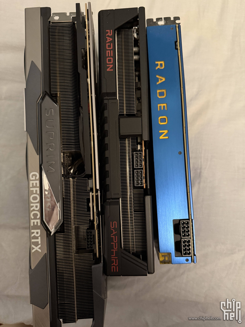

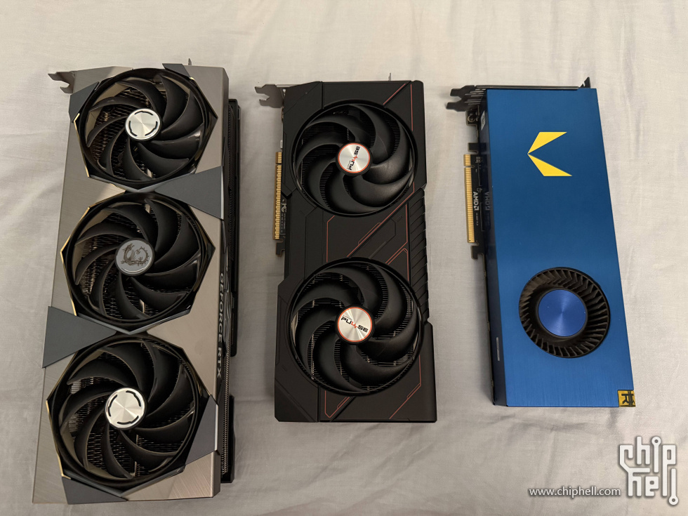

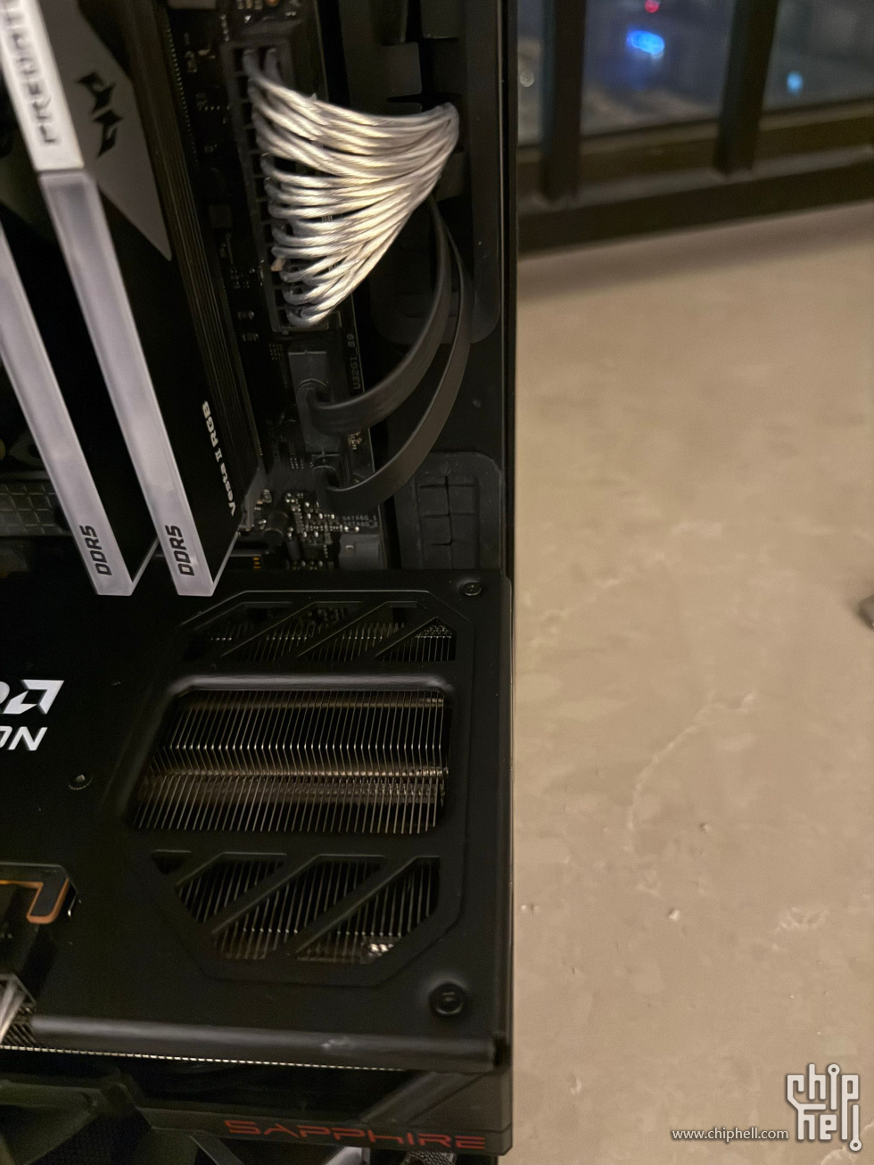

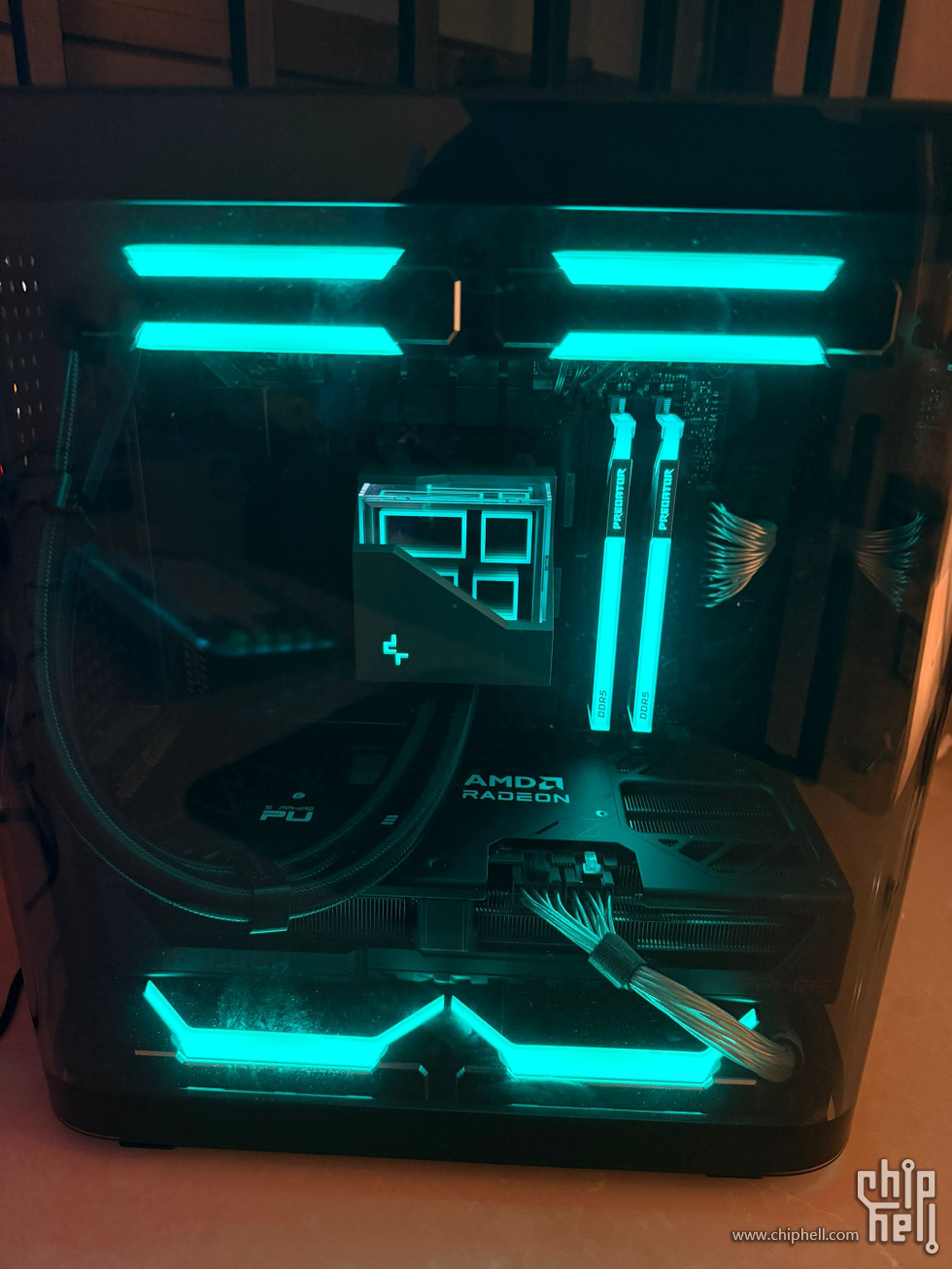

有台乔斯伯TK1,显卡限长28cm。这个尺寸下,最强的是5070ti inno x2,但还没有上市。排名第二的就是这款9070辣!
L2没阉割,显存没阉割,蛮好,坐等MPT解锁功耗了
闲鱼4499购入,原价,尚可

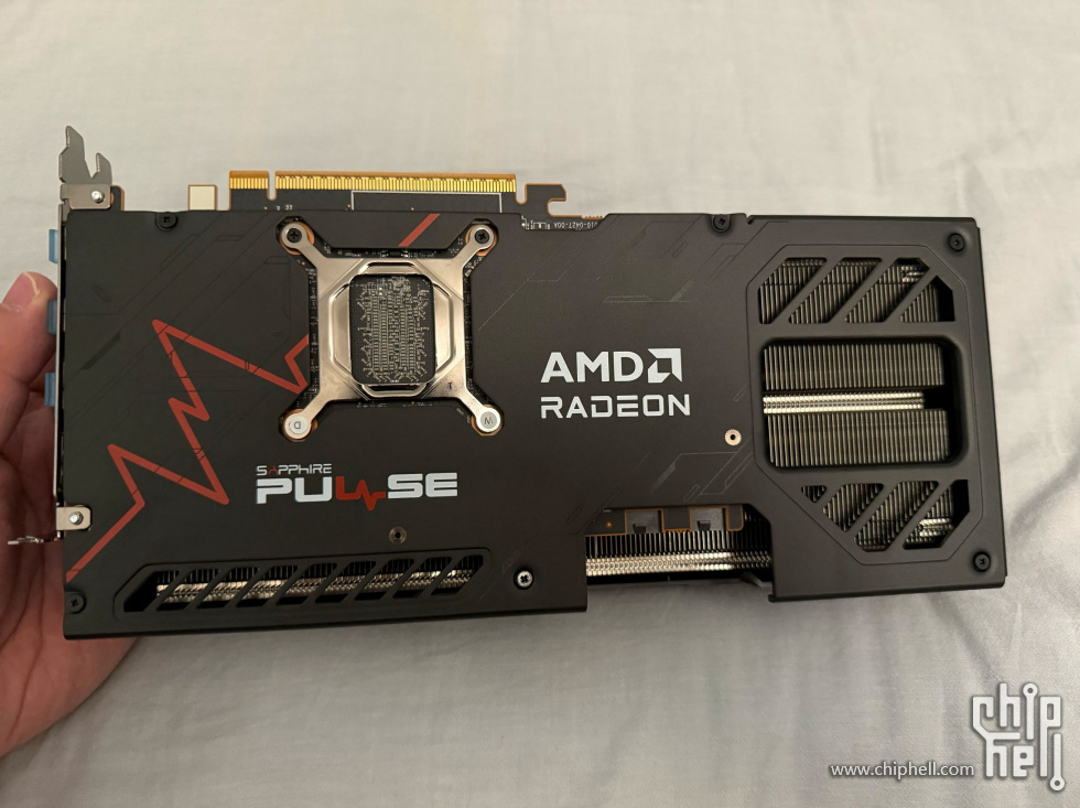

正面外壳塑料材质,背板金属,没有灯,不算好看也不算丑,中规中矩。
尺寸令人满意
TK1上机,极限严丝合缝,
侧面:

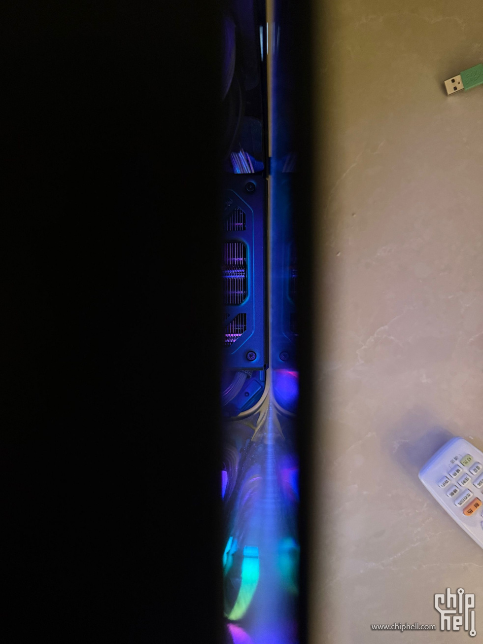

盖上玻璃之后,从顶部玻璃缝里观察显卡和玻璃间隔距离:
正面:

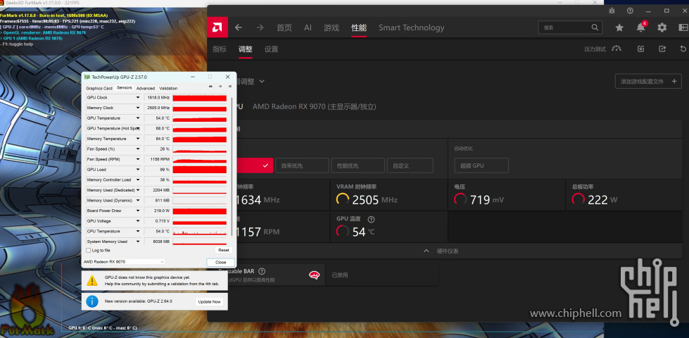

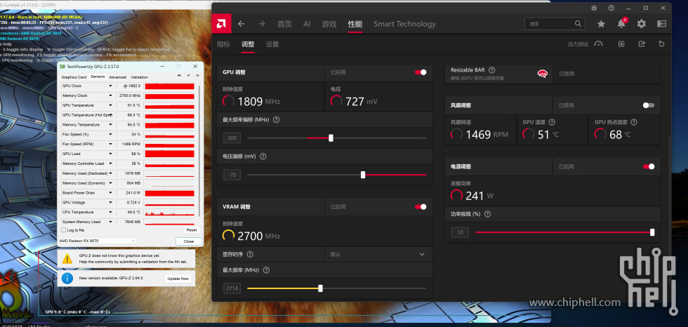

上烤鸡温度吧,室温20度,默认和oc跑甜甜圈,显存都是84度,核心温度不同。风扇转速设置没动,默认和oc两个设置下自动转速不同,因此显存温度能压到一样。
所以这卡是根据显存温度来控制转速的??
相当安静。OC啥的明天再测了
默认:
OC:

同为TK-1啊,这个卡装进去离玻璃外壳还有多少距离?
这个卡是281,不知道技嘉的魔鹰 288能不能装机箱里
 楼主| 发表于 2025-3-11 12:52 | 显示全部楼层
这个卡是281,不知道技嘉的魔鹰 288能不能装机箱里 ...
这卡280mm,昨晚到家太晚了插在测试平台测了下。今晚tk1看看能不能行

delahoya322 发表于 2025-3-11 14:27
是的,双风扇其实就完全够用了,或者像技嘉在N卡上出的猎鹰那样的3个8cm的小风扇
做到260左右的长度才舒 ...
猎鹰我没用过。但是我对小尺寸风扇相当无感。。。个人经验是三个小扇子风量可能还不如两个大尺寸的,且噪音更大

发表于 2025-3-11 20:35 | 显示全部楼层
mpt rdna3就给封了,等魔改版的amdflash或者编程器刷bios吧

看来281就到底了,一点空间都没有了 ,魔鹰的288是肯定装不了了
