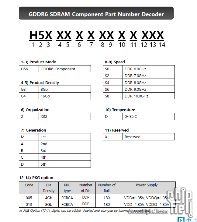

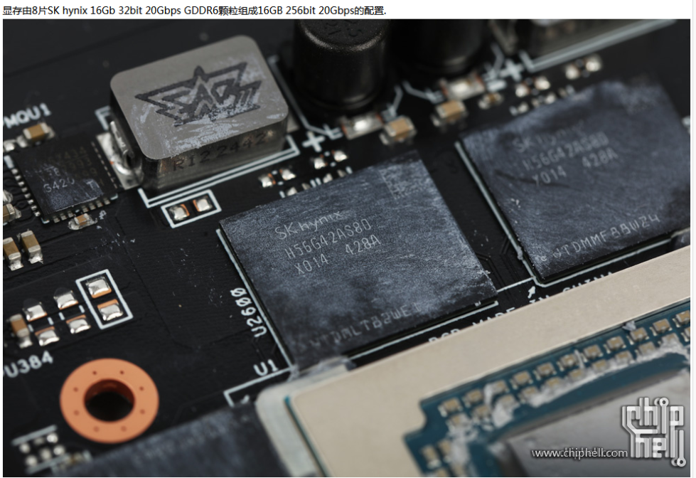

似乎所有厂家的9070系列用的都是海力士的显存,查了一下这个型号的显存参数。
显存型号
显存型号
参数
参数
官方编号解释
官方编号解释

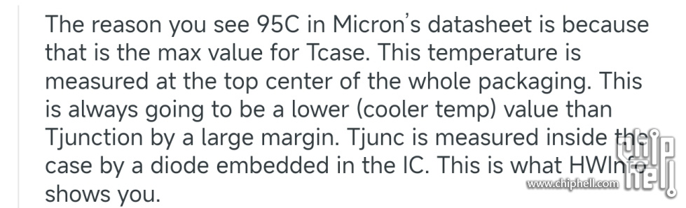

发表于 2025-3-11 09:46 | 显示全部楼层
现在问题是,GPUZ或者hwinfo里回报的温度和这个温度是不是指的同一个,据我所知GDDR6X的似乎是不一样的
https://www.reddit.com/r/overclo ... ratures_and_how_to/

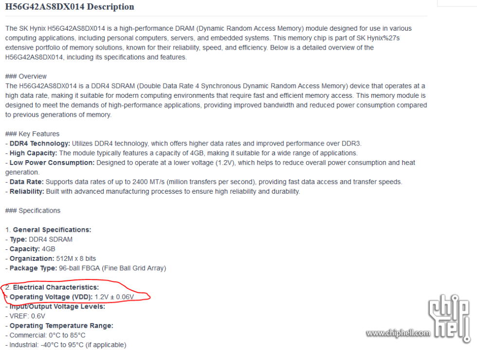

 楼主| 发表于 2025-3-11 10:07 | 显示全部楼层
另外,个人有些怀疑海力士的显存是不是超频了,导致温度很高。
显存工作电压
显存工作电压

发表于 2025-3-11 10:12 | 显示全部楼层
dyr 发表于 2025-3-11 10:05
这个恐怕得问软件开发者了。但是从写软件的人的角度来看,肯定是希望用户看到显存的实际温度吧? ...
软显温度(Tjunc)才是实际温度,显存这种封装其实不太能做Tcase传感器,如果做到显卡PCB或者散热器上温度值又不准确了
然后料号H56G42AS8DX014里面的S8是指20Gbps没错,但实际上这代卡显示的显存速率都是2518MHz≈20.144Gbps,你要说他超频了确实超了,但才超这么一点电压也还是1.35V没变,在功耗上不会有太大差别

 楼主| 发表于 2025-3-12 09:31 | 显示全部楼层
Wurenji 发表于 2025-3-11 10:12
软显温度(Tjunc)才是实际温度,显存这种封装其实不太能做Tcase传感器,如果做到显卡PCB或者散热器上温 ...
温度值不准确,也有一定的参考意义吧?如果和软显温度(Tjunc)比,数据差到离谱,就没必要给出这个监测数据吧?
