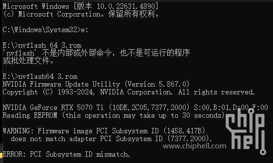

在群里大佬的指引下,分别下载了MSI神龙,GIGA超级雕的Vbios,并且分别尝试,结果都是如此!
用NVFLASH 64刷入时,一开始提示BIOS ID不对称
后来找到教程用WINHEX把BIOS ROM的ID对称了,然后正常刷入,结果卡97%报错
不知道这个错误是什么原因 引起的啊?

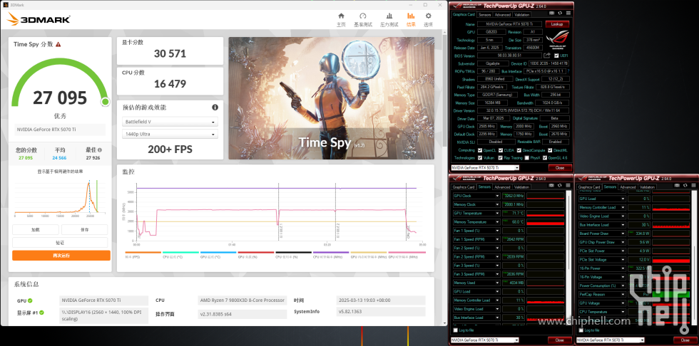

PS:再次更新一下最近情况,成功刷入超级雕的Bios,这个Bios的动态加速比神龙更加的激进!我神龙拉392 2000 100%功耗,GPUZ面板显示核心动态2990频率。游戏基本就是3200频率,游戏时GPUZ核心最高不会超过3260的上限!
但是来到技嘉这边,如果给392,面板动态核心已经3066了。所以游戏时我看GPUZ最高核心直接飙到3385去了,结果显然易见,游戏崩了…
然后经过一天的调试,最终核心给290,面板动态核心显示2960,游戏时GPUZ记录最高频率3270,可以过测,已经尝试了很多游戏不崩溃!
我的5070Ti超频总结是:如果想默认用,刷超级雕Bios,它加速很激进同时又安静!神龙游戏转速1500,超级雕1000,温度差异不大!选安静的!
如果你想拉核心超频,其实任何Bios都足够达到你的核心体质上限,因为限制你频率的不是功耗墙,只是你的核心体质而已!
无论我换了哪个Bios,我的核心体质就是绝对不能触碰最高动态加速3277这个门槛,一旦突破这个频率,必崩!
但是到达3277这个频率,功耗也根本不需要300瓦!!!
所以超5070Ti,或者说50系显卡,找个能吃满你核心频率的游戏,去触碰你核心的动态加速最高点,以不崩溃为准就行了…狠狠的拉核心就完事了,跟用什么Bios都没有关系,哪怕我默认丐斧的300瓦也一样!
但是同样的3270动态核心上限,超级雕Bios跑分确实是最高的,达到了30600分!神龙只有29700分!战斧是29400分!
丐斧    Bios 402 2000 100%
神龙    Bios 392 2000 100%
超级雕Bios 290 2000  116%
附带超级雕BIOS默认跑分,以及核心290 显存2000 功耗116%跑分

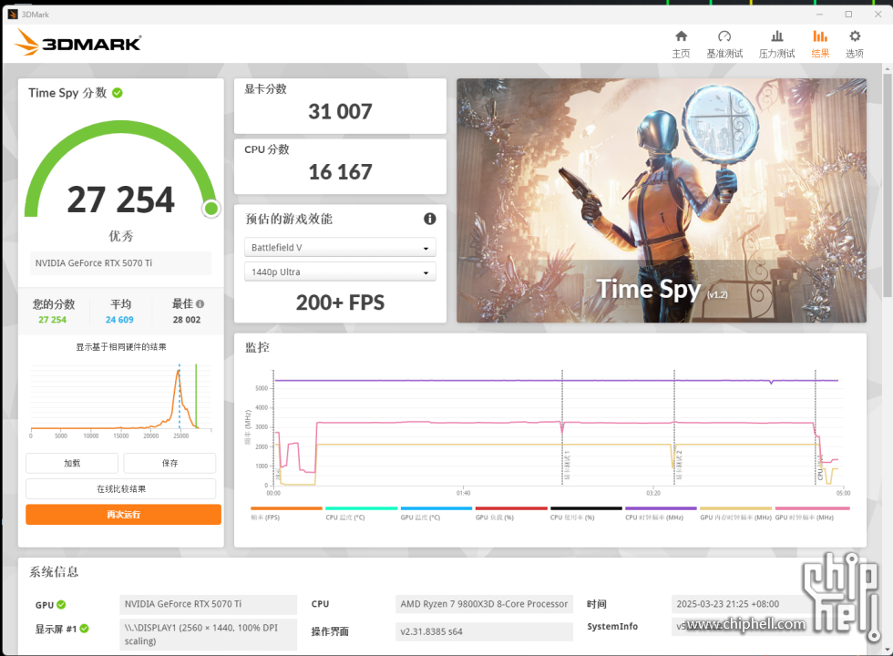

2025.3.23再次更新
第一张70Ti战斧同城已经出了,换回来一张技嘉风魔,这颗体质比战斧要好,达到高频的同时,电压更低,同样超级雕bios下核心295 200 116%功耗
战斧电压为1.045-1.05,技嘉为1.01-1.015 ,并且此时战斧的核心就拉到极限了,再往上一个档就会游戏崩溃,风魔则是高了足足7档....
开着永劫无间练刀房,核心频率一路从295-306-318-329-341-352-364-387为最终稳定核心,拉到399的时候,游戏触发了最高boost极限频率崩了!
但是相比战斧牺牲了什么呢? 比如核心温度从满载60不到,变成75度,显存温度从满载60度变成了70度,风扇转速从战斧的1000起步,1500巅峰到现在1500起步2200巅峰!
不管怎么说,有失就有得,然后就有了最终的测试结果,如一下图所示!

nvflash64 -6 3.rom

刷没用winhex改过的那版文件也卡?

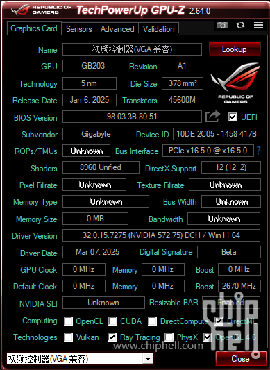

 楼主| 发表于 2025-3-11 10:39 | 显示全部楼层

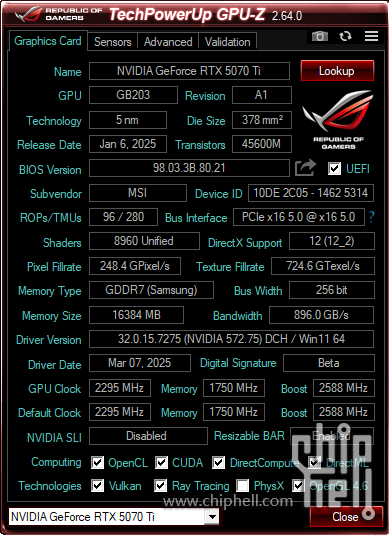

大佬,这就是刷技嘉超级雕BIOS重启过后的GPUZ显示!
目前已知丐斧跟超级雕有点水土不服,但是跟MSI神龙2588的BIOS确实完美适用!

我刷超级雕不太行,强刷后重启看GPUZ就是11楼的样子了

wavewoo 发表于 2025-3-11 23:35
不刷技嘉那个2670的?
2670的战斧不能用,刷了后就是11楼的样子,目前战斧就是神龙的BIOS最合适
目的是为了解锁350W功耗,默认加速频率不重要,反正都要在MSI里拉

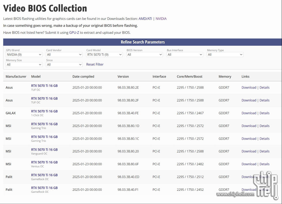

目前认证的BIOS就这么点 超级雕刷进去有问题的话 估计是非认证的BIOS 在等等TPU更新吧

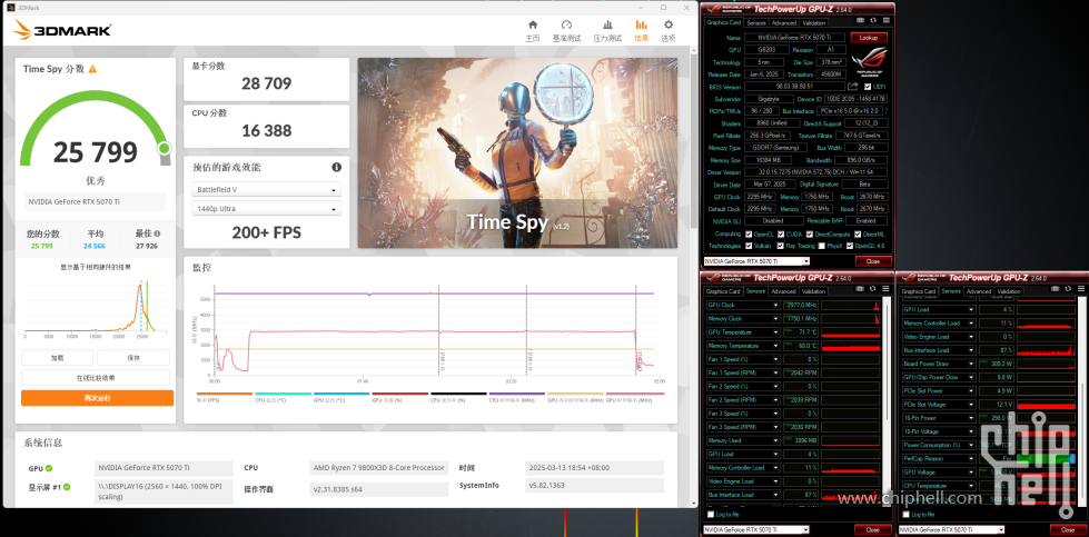

 楼主| 发表于 2025-3-12 10:44 | 显示全部楼层
uxuey 发表于 2025-3-12 00:14
神龙BIOS默认跑一个 TS 看看多少分
这个是神龙默认BIOS的分,我看显卡核心动态加速到2872频率
我用神龙性能bios刷了战斧,核心拉400mz , 显存拉3000, ts 30200分左右, 恢复了原卡bios,核心拉450 ,现存3000 ,分数基本一致  . 核心能跑到近3.3Ghz
