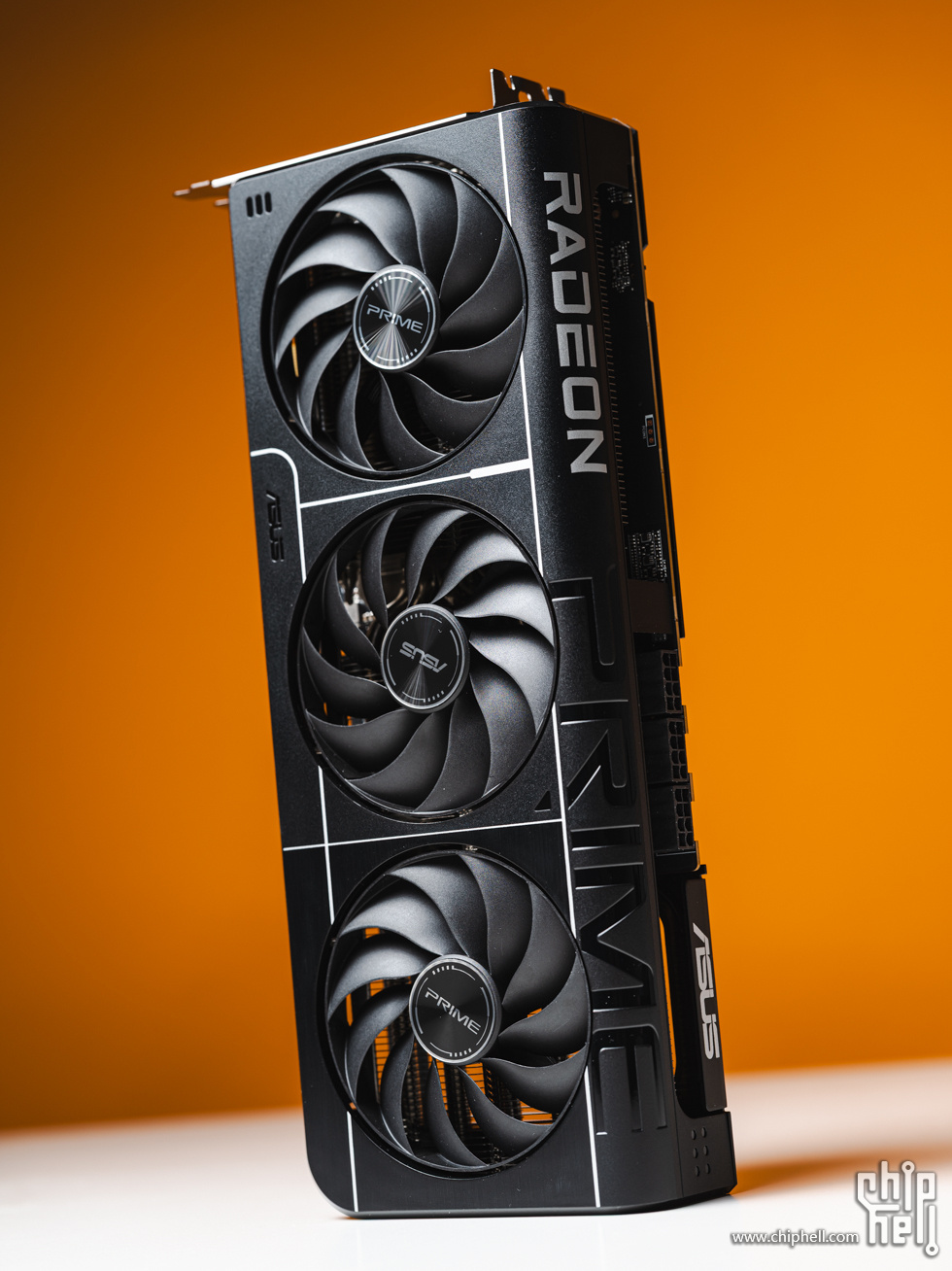

没有RGB,正面塑料壳子背面金属背板,散热器的固定方式和TUF完全一样,拆解起来也完全一样,应该只是形状的不同而已.

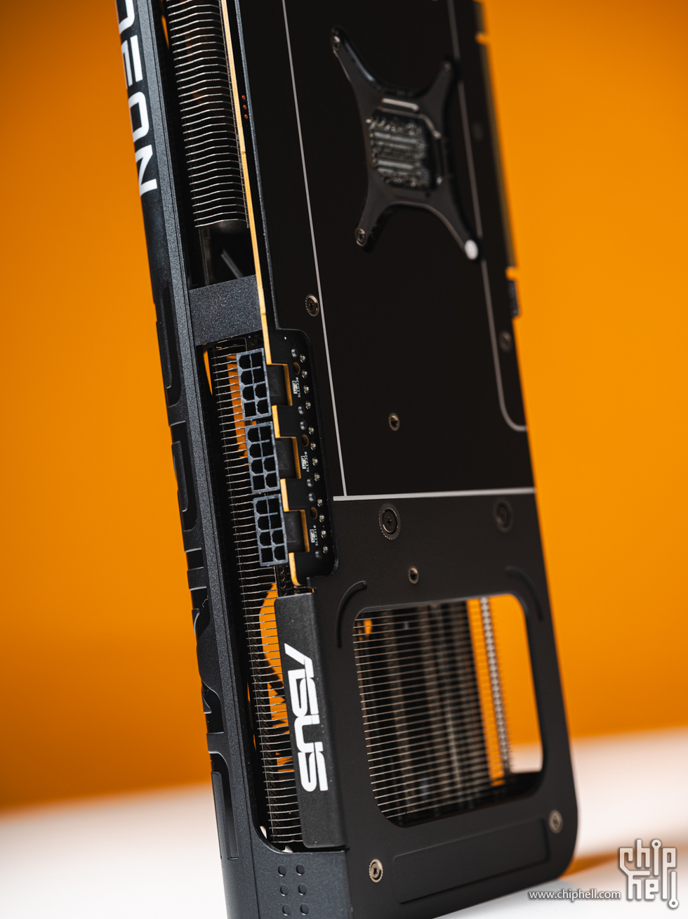

Prime也3个8pin我是没想到的...

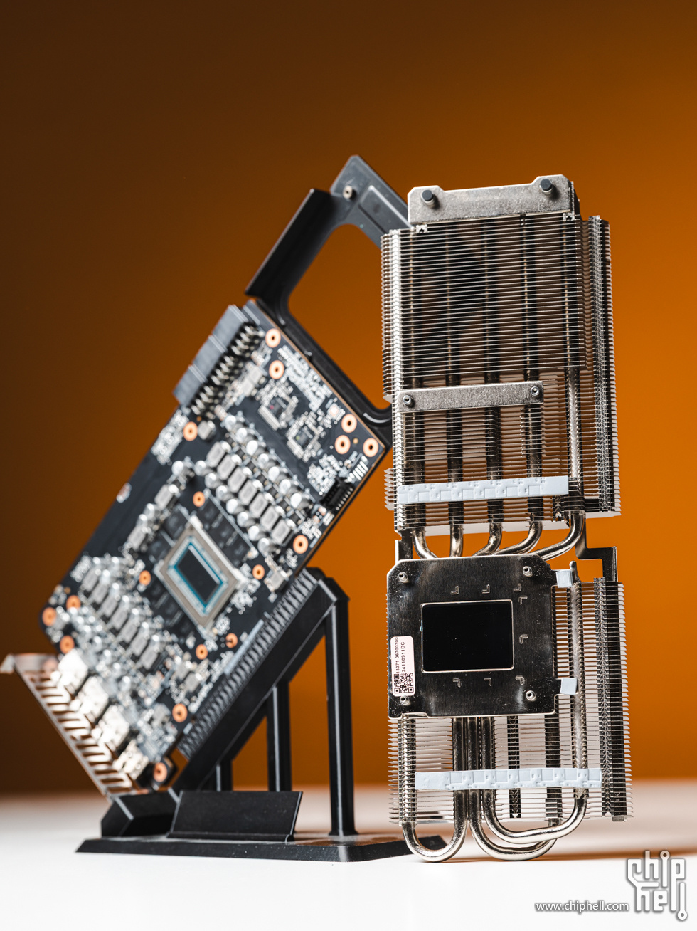

拆开看看PCB,也没撒好看的其实...

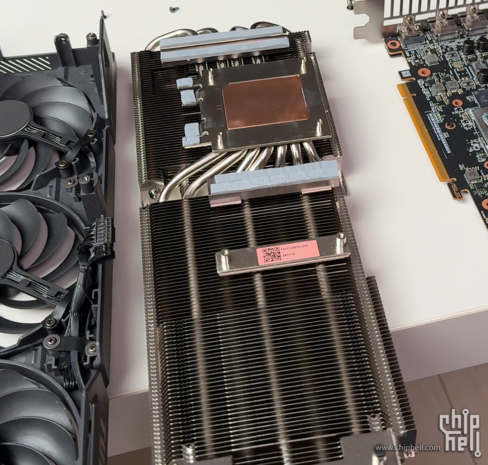

散热器应该是这样的,3根热管贯穿,然后还有2根不贯穿,规模比TUF是要小的,铜底有镀镍,但结构依然还是铜片+铜底的焊接,然后显存都在铜片底座上其实和热管接触的并不多,这里就给后面埋下了伏笔...

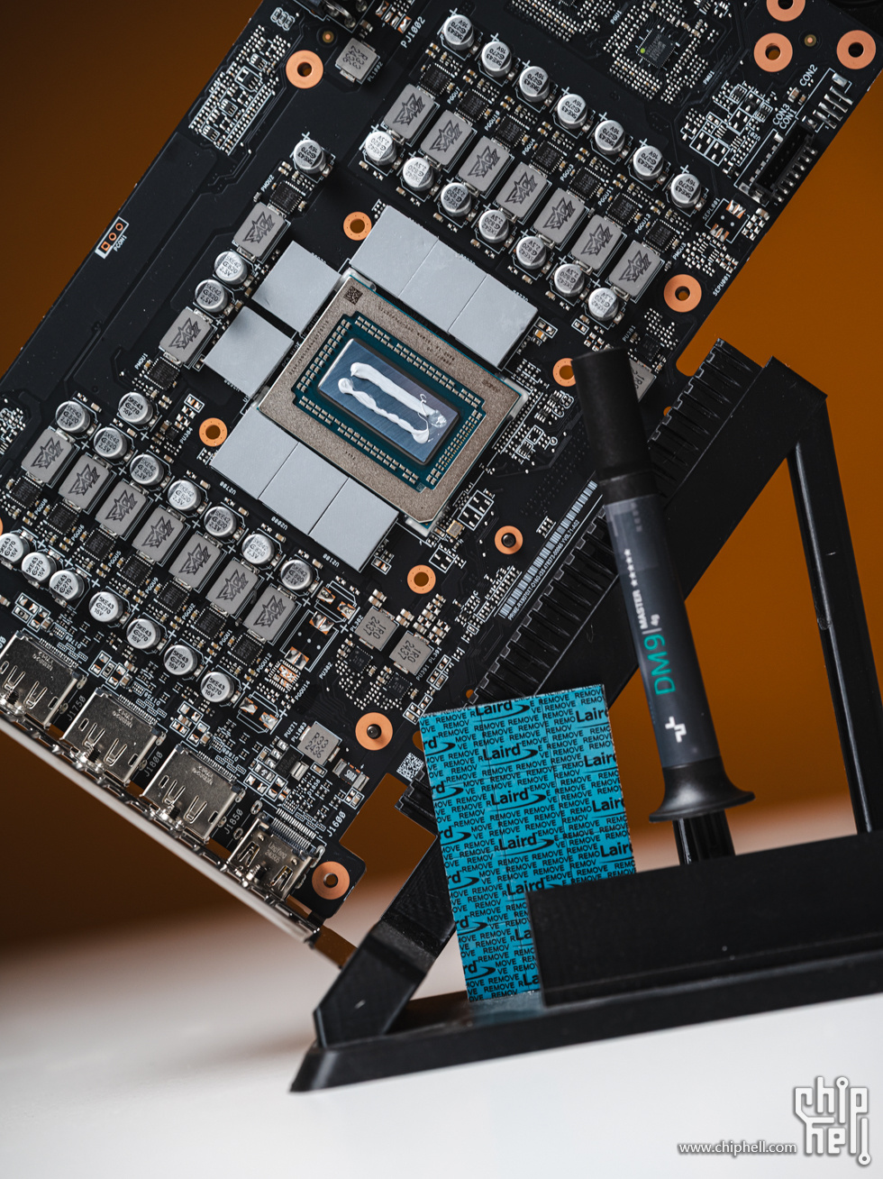

显存还是HD90000 1.5mm,核心的硅脂依然九州的DM9.
这里我其实测量了一下原装的显存导热贴差不多就是1.5mm的厚度.
然后问题来了...BIOS无论是P模式还是Q模式几乎统统没改善...
硬要说有变化那就是P模式下好了2度,而且是基于风扇转速更低的情况下...但这个几乎就等于没变化啊...
于是我就要想是不是我哪里出错了...导热贴用薄或者用厚了?重新拆下散热器看看HD90000没问题啊显存的压痕都已经出现了.
然后我就猜测吧,Prime的散热器底座可能热管经过的都是核心铜块而不是显存的铜片...再看看TUF,瞧...明显热管更多的TUF大概率能把显存依赖的铜片带走热量的效率更高,于是换了显存的导热材料就能立竿见影...哎...这下不是广告费加不加而是扣不扣的问题了...

哦,才发现是分体铜底+热管集中只在核心中央区域穿过,好像理解为啥没改善了

对,Prime这款应该是热管直接穿过和核心接触的铜底,然后和显存接触的铜片可能压根没或者很少个别1~2根接触到了热管...于是问题压根不是出现在导热贴上了...

你没理解…不是显存导热效率的问题…是导出来的热怎么快速传到散热器上的问题…
