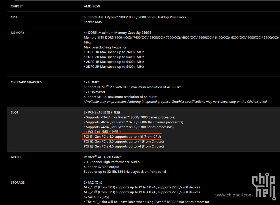

▼主板选择了微星MAG B650M MORTAR WIFI(迫击炮),B650主板的性价比很高,但只有提供PCle 4.0 X16,而RTX50却已经升级到PCle 5.0 X16。
▼其实PCle 5.0通道也是CPU提供的,B650能不能有,还是要看主板厂商的选择,去官网查了下这张B650M迫击炮,很明确地写出只支持PCle 4.0。
PCIe 5.0标准的x16模式的双向带宽高达128GB/s,单向带宽则为64GB/s。
▼但开机后通过GPUZ检测显卡居然可以运行在PCle 5.0 X16!然后又进行了3DMark PCI Express测试,带宽成绩为64.94GB/s。调研了一番,PCI Express测试的应该是单向带宽,所以这张B650M 迫击炮果真能够支持PCIe 5.0 x16!当然即使只有PCIe 4.0,对于目前的显卡来说也是足够用的!

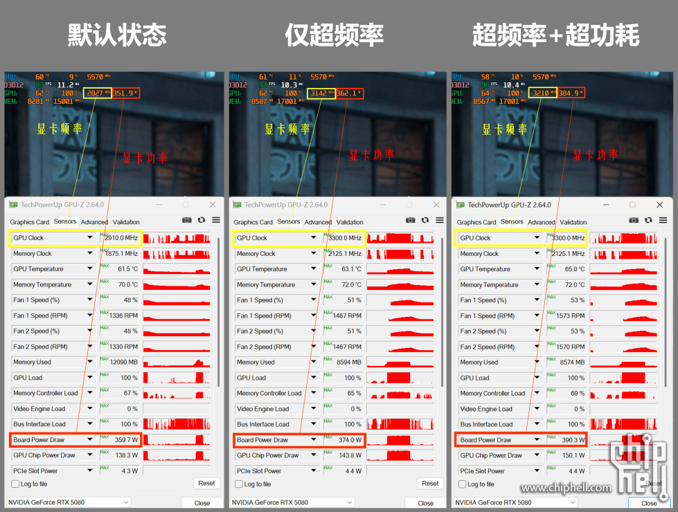

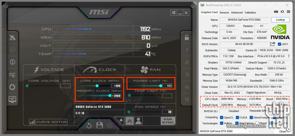

▼显卡的具体型号是影驰RTX5080金属大师黑金版OC,Boos频率为2655MHz,比公版要高一些。使用非常安全的软超,方法也是傻瓜级的,电压根本不动,经过摸索,核心频率拉高400MHz,显存频率拉高2000MHz。功耗方面最大可以提高到111%,这个参数也可以不调,下文会详细说明。
两种超频方式对比

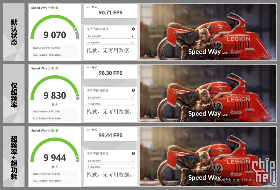

首先使用3DMark的Speed Way来测试3种情况:
  • ①默认状态
  • ②仅超核心频率和显存频率,不动功耗墙
  • ③超核心频率和显存频率+提高功耗墙。
▼从测试结果来看,以默认状态为基准,相比提高了8.4%;相比提高了9.6%;
▼使用GPUZ记录了测试过程:的最高频率达到了2910MHz,的最高频率达到了3300MHz。功耗方面,的功耗也是提高了一些,的功耗则达到了390w。
▼截图大致相同帧的画面,可以看到的频率还是要比高一些。此外,温度方面,不管是核心温度还是显存温度,超频后也只是提高了1~2℃,风扇转速变化在5%以内,不算大。
▼3DMark单一测试的时间比较短,再来试试10分钟的Furmark烤机测试,的温度和功耗都相同,只是风扇转速提高了1%;温度达到了70℃,相比前两者高了4℃,功耗来到了400w,相比前两者高了40w。

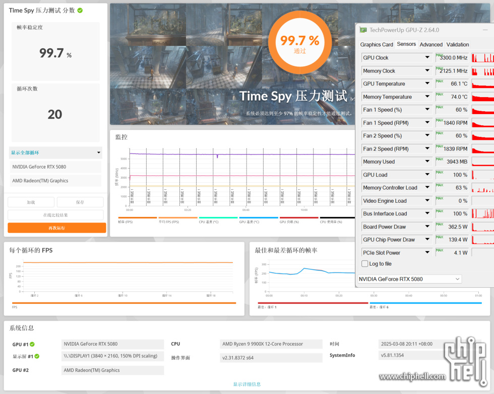

▼为了验证稳定性,又做了3Dmark的压力测试,循环20次,99.7%通过率,完全没问题!
通过上述测试可以看到通过提高频率和功耗墙,轻松把RTX5080的性能提高~10%,温度提升幅度并不大,功耗会提高40w;而只提高频率,性能提高少了一丢丢,但功耗的提升不大,是一种更有性价比的选择。

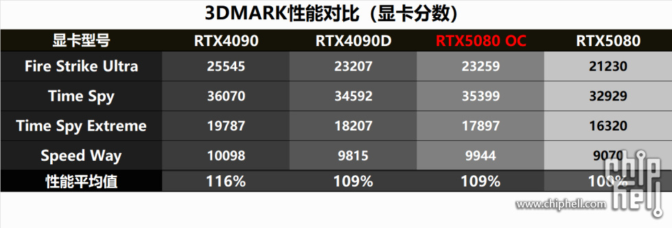

▼以默认状态的RTX5080为100%基准,超频后,做了3DMARK的4项测试,平均成绩提高了9%,追上了RTX4090D,和RTX4090还是有一些差距的。

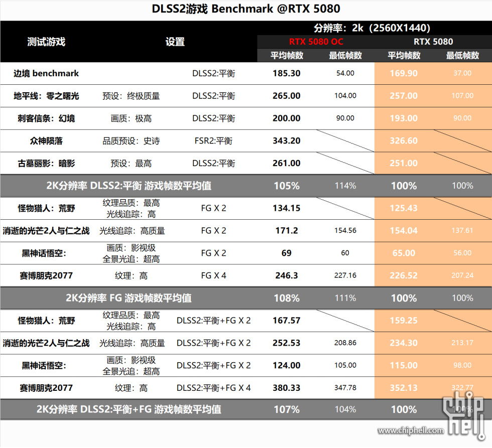

▼由于RTX5080是一款以4k游戏应用为主的较大核心芯片显卡,如果在2k或者更低分辨率下使用,CPU内存等容易成为瓶颈,让它发挥不出全部性能。超频后性能提高也会受此影响,还是同样的十款游戏,2k分辨率,RTX5080超频后性能提升只有8%,相比4k分辨率少了2%!
▼如果在2k分辨率下使用DLSS 2超采样,就更是重灾区了,RTX5080超频后性能提升只有5%。不过对于帧生成(FG)的影响不算太大,RTX5080超频后性能提升是8%。同时开启DLSS 2+FG,超频后性能提升为7%,也是要高于单独开启DLSS 2超采样。
通过多项测试,超频后的RTX5080性能达到了RTX4090D的水平,即使功率有所增加也是要比RTX4090D低不少的。

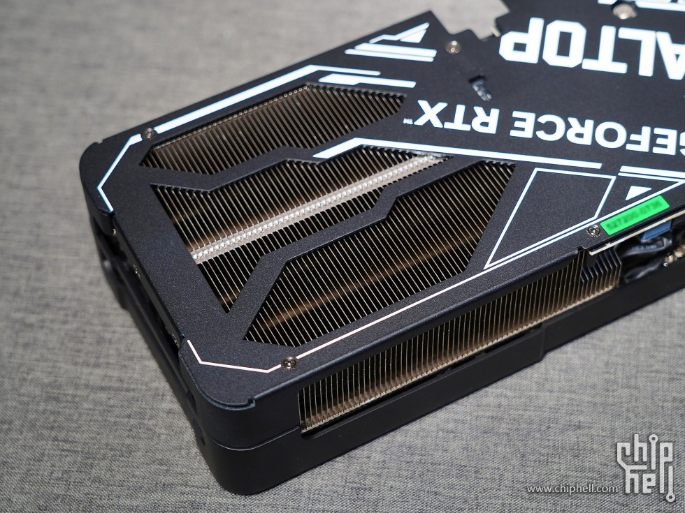

下面来介绍下测试中使用的这张RTX5080金属大师,它有黑白两种配色,这张是黑色的(黑金版)。附件有一根3个8Pin转16Pin的供电线,一个黑色的铝合金显卡支架,以及一本快速安装指南。保修方面为3年质保,并支持个人送保。
▼外观基本为全黑色,整个风扇罩外壳采用一体压铸成型工艺的铝合金材质,表面经过雾面处理后有哑光质感。显卡尺寸为305X120X56mm(含挡板为316.5X135.1X56mm),在5080中还算是比较小巧的。
▼配备了三把风扇,都是11 片扇叶 3 段式结构,直径90mm的的霜环风扇,能够有效降低风阻,增大风量,并且支持智能启停。
▼显卡厚度控制的也很好,大概为2槽半,对各类机箱相对友好。从侧面还能看到一个黑色的金属压铸中框,它布置在均热板周围,为核心供电加强散热并加固PCB板。侧面有“GALAX”的logo,但无灯效,整个显卡是没有任何RGB元素的。

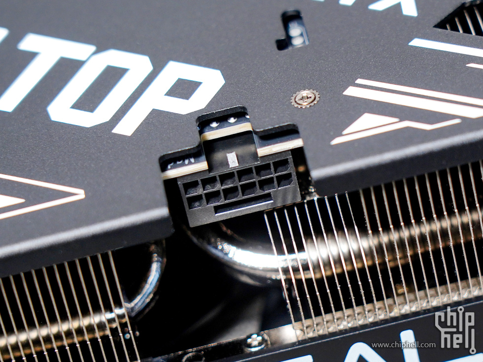

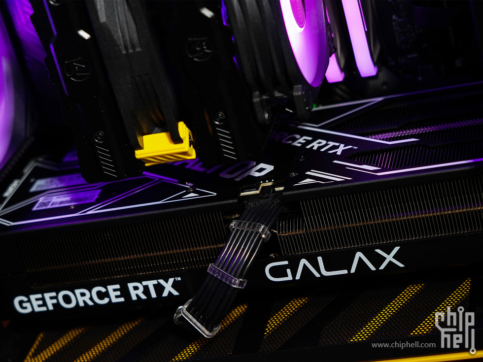

▼显卡中间部分是供电接口,采用了反扣的12V-2x6 16Pin接口,符合ATX 3.1/PCIE 5.0供电规范。

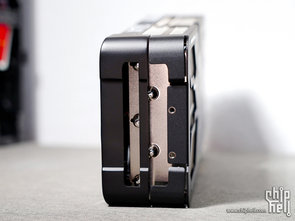

▼从显卡前端可以看到5根镀镍热管,但其实还有2根成U型返回核心部位,没有贯穿到前端,所以其实一共配备了7根热管,再加上均热板和大面积鳍片,为内部的12+4+3相供电保驾护航

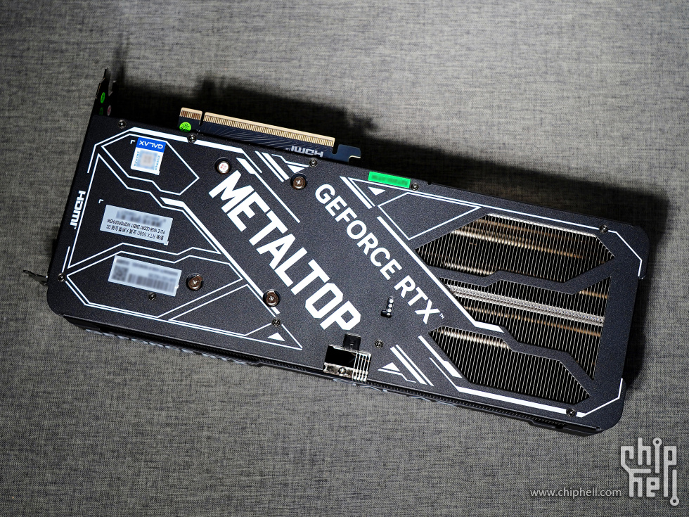

▼显卡的背板同样是金属材质,也是黑色的底色,不过有很多白色的字符以及线条作为装饰,而且METALTOP与GEFORCE RTX的字体还挺大的。
▼前面的镂空面积很大,占了一小半的面积,内部没有PCB,这样进风可以直接贯穿散热鳍片,提高散热效率。
▼接口为3个DP 2.1b和1个HDMI 2.1b接口,通过DP2.1b接口,可以享受无压缩的4K240Hz或8K120Hz显示体验。此外,从这个角度可以看到这款显卡采用略微越肩的设计。

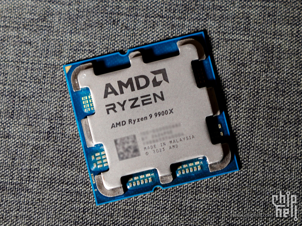

▼CPU为Ryzen 9 9900X,12 核 24 线程,基础频率4.4 GHz,最大加速频率5.6 GHz;缓存大小76 MB(L2 + L3),TDP为120W。

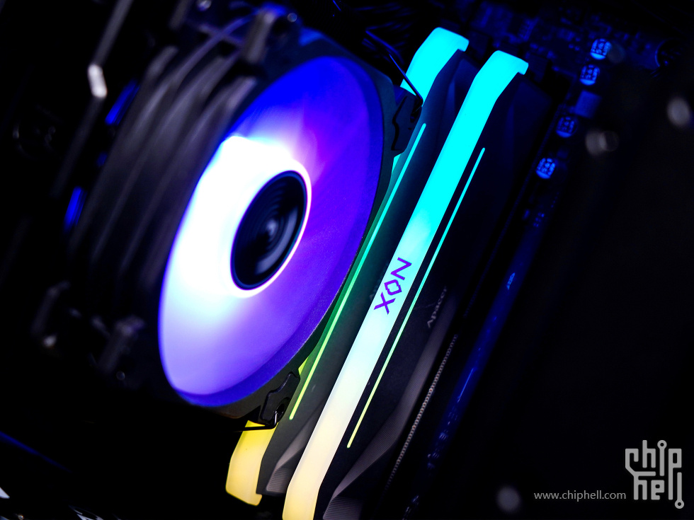

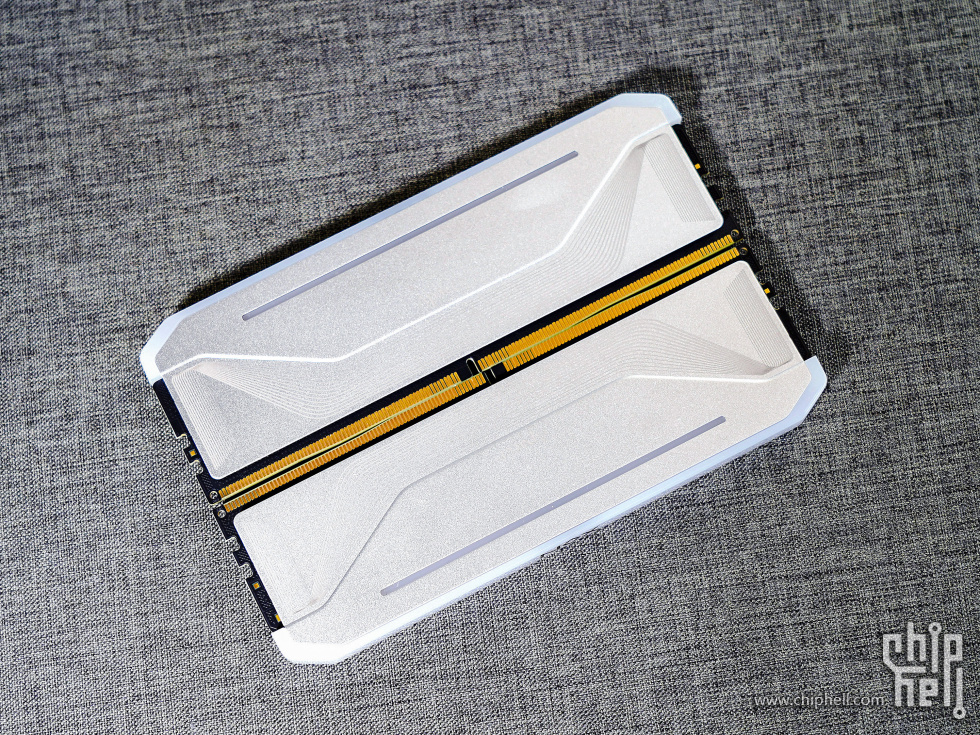

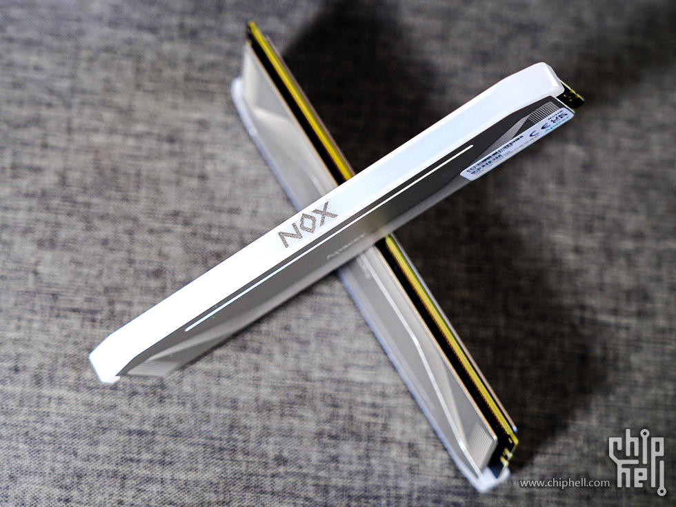

▼内存为宇瞻最新的暗黑女神NOX RGB DDR5,马甲为银白色全铝材质,表面为微磨砂质感,正中有Apacer标识,靠下位置有纹理装饰,靠上位置有一横条开窗,内置导光条可以展示出柔和的RGB灯效。
▼内存顶部有一条面积很大的导光条,中间位置有NOX标识,采用了超广域RGB均匀灯光技术,支持各大板厂灯控软件。内存颗粒为海力士A-DIE,支持Intel的XMP3.0 以及AMD的EXPO技术。
▼内存具体光效如下,简约风格,质感很好。

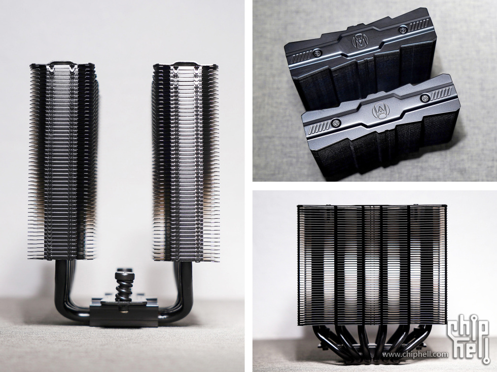

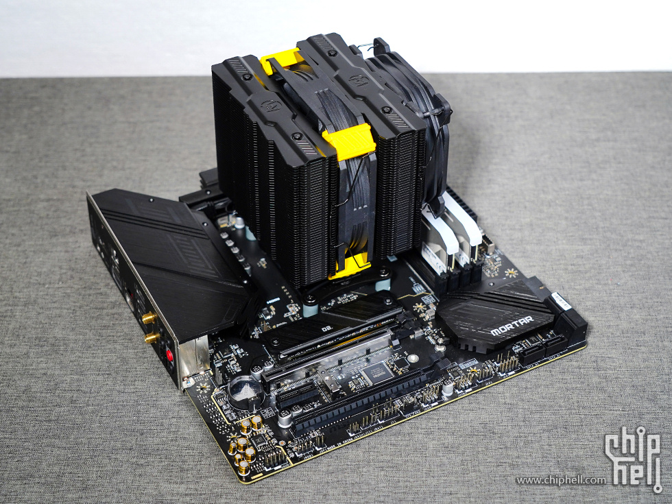

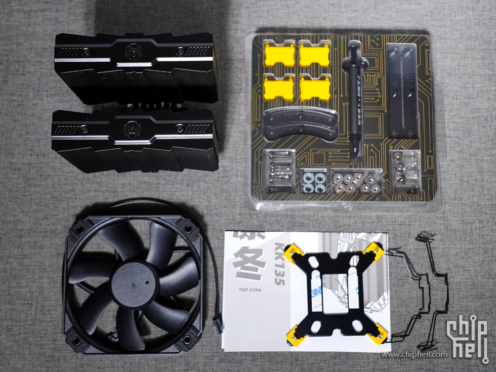

散热器方面选择了一款小型的迷你双塔风冷散热器 KK135凛冬,看看它能否压住9900X。打开纸盒,随包配件如下图所示,扣具、螺柱、硅脂等配件采用固定模具塑封的,非常整洁,取出来也很方便。兼容性方面,适用于英特尔LGA 115X / 1200 / 17XX和AMD AM4 / AM5平台。为英特尔平台提供了金属材质的背板,AMD平台则需要使用主板自带的背板。
▼有黑白两色可选,重量为650g,尺寸为94mm(L)X120mm(W)X135mm(H),135mm的高度,可以放入很多mini机箱了。作为双塔结构的散热器,采用了穿 Fin + 折 Fin 组合工艺,包含43片鳍片,可提供210W 解热能力。
▼散热器采用了6根6mm的黑化热管,与底部的连接采用回流焊工艺,铜底表面镀镍,经过打磨出接近镜面的效果。

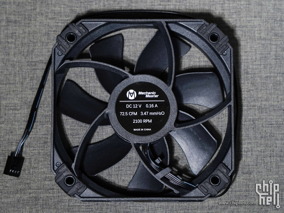

▼风扇为120mm直径,无光效,具体参数为:最高转速2000RPM,最大风量72.5CFM;最大风压.3.47mmH2O;最大噪音34.3dB(A)。此外四角的减震胶垫还可以更换成黄色的。
▼标配风扇为中置,前面还可以加装一个25mm厚度的90mm风扇(非标配)。因为CPU是9900X,所以还是加上了,组成一大一小的双风扇体系。
▼KK135 鳍片下可以兼容33mm 高的内存,一般MATX主板的最内侧内存槽和鳍片还有一点点距离,不太用担心这个问题。如果前面安装90mm风扇,则能兼容 45mm 高内存(暗黑女神NOX RGB DDR5高度为42.67 mm)。

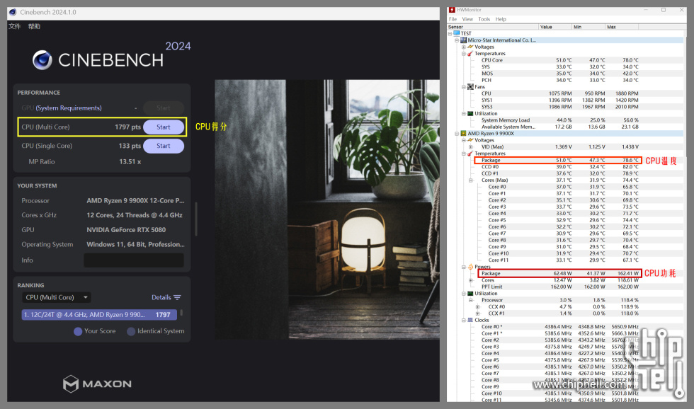

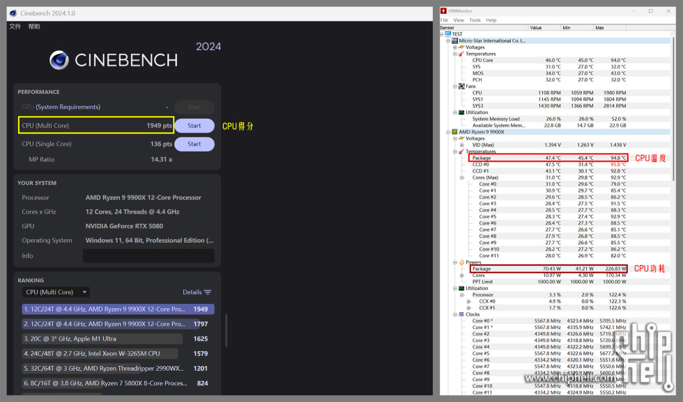

▼运行CineBench R24,使用CPUID HWMonitor记录CPU内外温度。默认状态下,运行时间超过10分钟,CPU还是能保持在5GHz以上的频率,表面packagae最高温度为78.6℃,还是可以的。进行ADIA64 FPU烤机(10分钟)的最高温度也是差不多的,只是主机会降到~4GHz。
PBO超频状态下,进行同样的测试,表面packagae最高温度为94.8℃,已经非常接近95℃的温度墙。ADIA64 FPU烤机也会直奔温度墙。毕竟此时功耗达到了227w,已经超过了KK135的210解热能力。PBO的CineBench R24得分提高了8.5%,但功耗提高到40%,代价还是不小的,肯定是没有RTX5080的超频香!
KK135压住默认状态下的9900X肯定是没问题。但对于PBO后,达到最大功耗的9900X就有些勉强了。当然无脑9900X超频后的功耗提升太大,还是建议找到性能和功耗平衡点,这样对于散热器压力也会低不少。

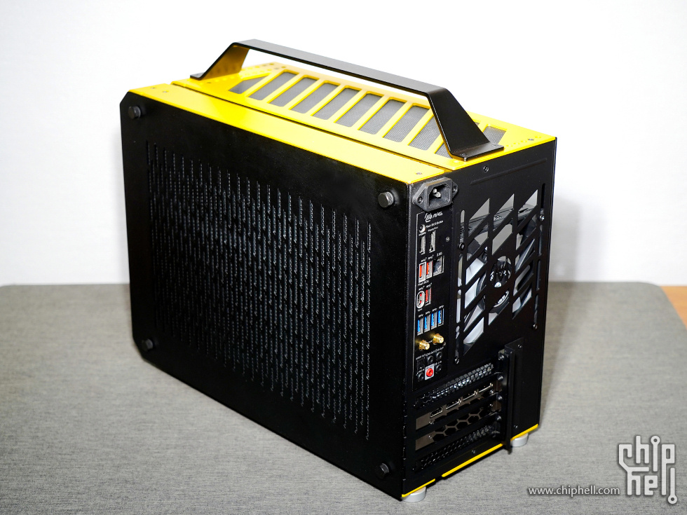

C+Max机箱
▼C+Max机箱算是C28的加长式改良版,以此来兼容旗舰级显卡。尺寸为:392mmX185mmX284mm,体积为20.5L,还是比较小巧的。
▼左部为玻璃侧板,右部为散热格栅+防尘网的钢侧板。
▼机箱采用了铝合金外壳为2mm厚度,黄色版本更加有活力。建议安装硬件前将所有的外壳都拆下,方便安装硬件,以及从不同的角度整理线材。
▼机箱内部采用1mmSPCC钢内壳,兼容ITX和MATX主板;CPU散热器限高为162mm,顶部可安装240水冷(或2个120mm风扇),但也会导致最大只能安装44mm的内存;电源支持ATX(推荐140mm)以及SFX/SFX-L,底部可以安装3个120mm风扇,后部可以安装一个120mm风扇,前面可以安装一个80/90mm风扇。
▼电源需要安装在电源架上后再安回到机箱;电源位旁边的个架子可以安装1个3.5寸或者2.5寸硬盘。侧面的挡板除了装饰作用,也可以安装一个2.5寸硬盘。此外底部可以安装一块3.5寸硬盘(占一个120mm风扇位),前面可以安装一块2.5寸硬盘(占80/90mm风扇位)。

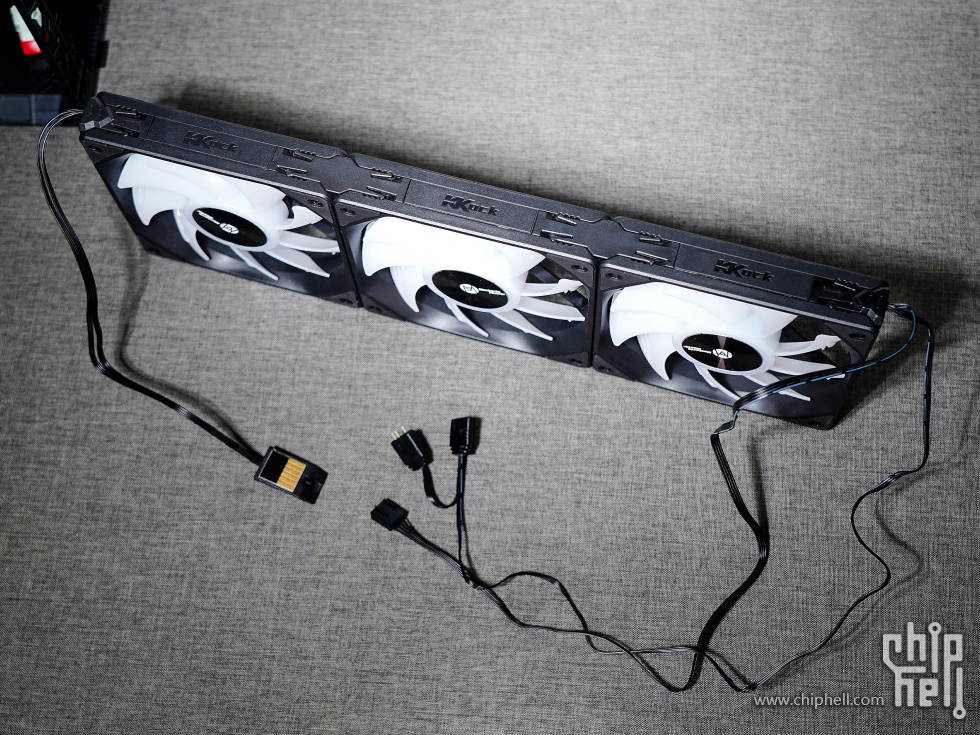

▼风扇采用了一套三联包的机械大师KL120-wild风扇尺寸为120mm,采用了动态液压轴承。
▼扇叶中心采用了有CD金属纹路的顶盖,风扇叶片采用透明材料,风扇的具体参数为:风扇转速800~1950PRM,最大风量75CFM,最大风压2.14mmH2O,最大噪音为32dB(A)。
▼KL120-wild是一种积木风扇,风扇一边两侧有金属触点,通过带金属片的卡扣来连接触点。
▼可以选择一端的金属触点连接5V3针和4pin风扇接口,其它的触点和空位可以塞入塑料片,起到美化的作用。这样三个风扇只保留一条供电线和ARGB线,减轻了最后的理线工作。此外这种卡扣还支持间距可调,适应不同的安装环境。

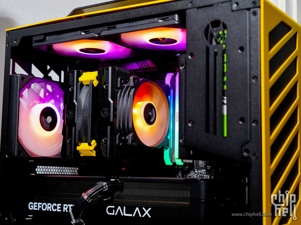

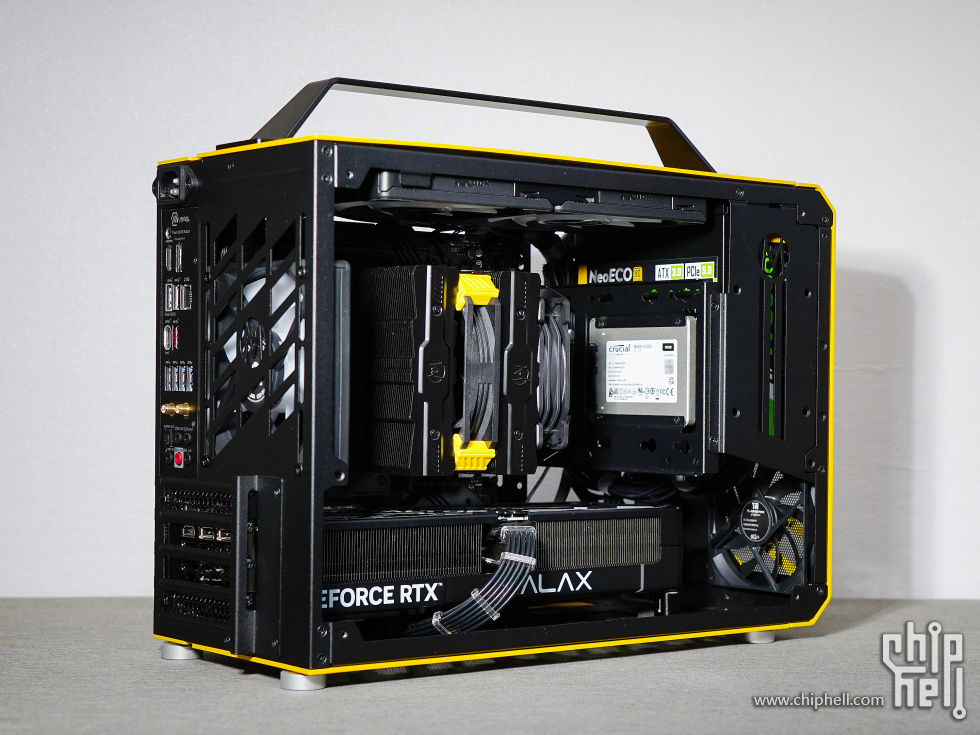

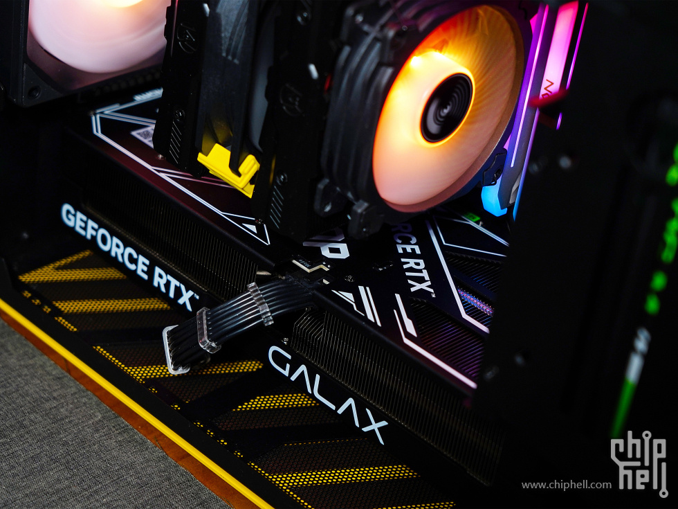

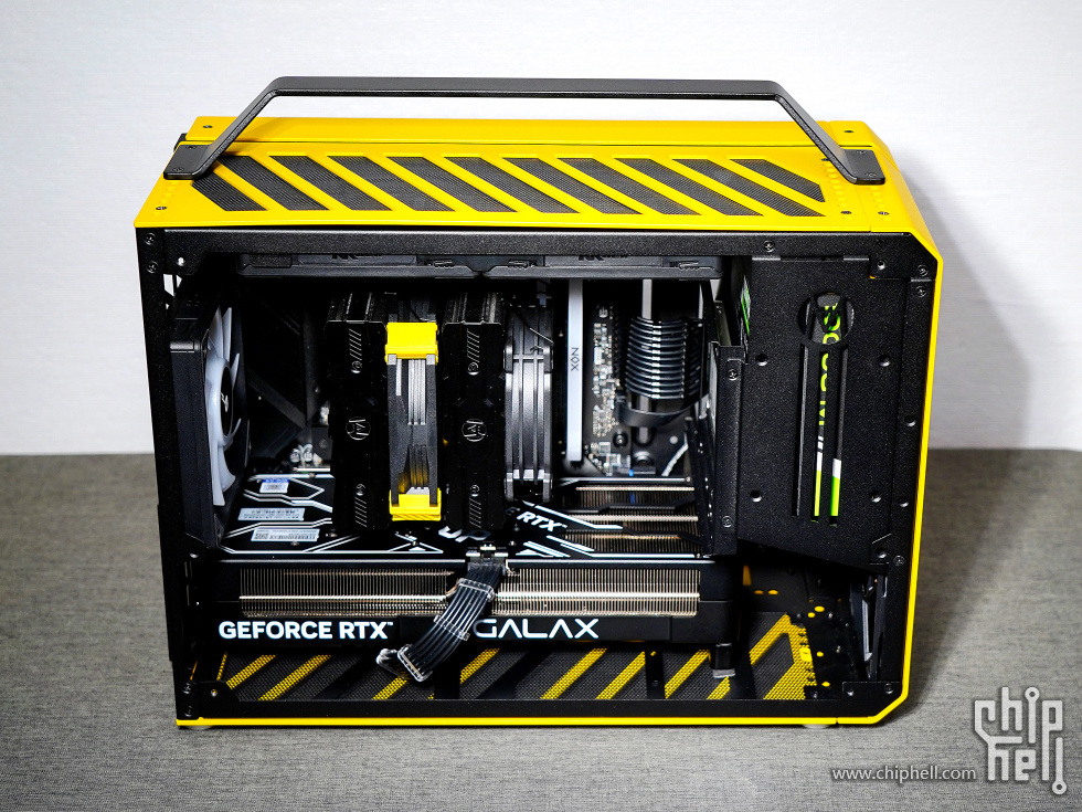

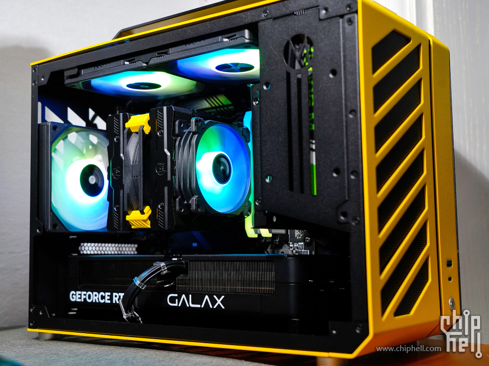

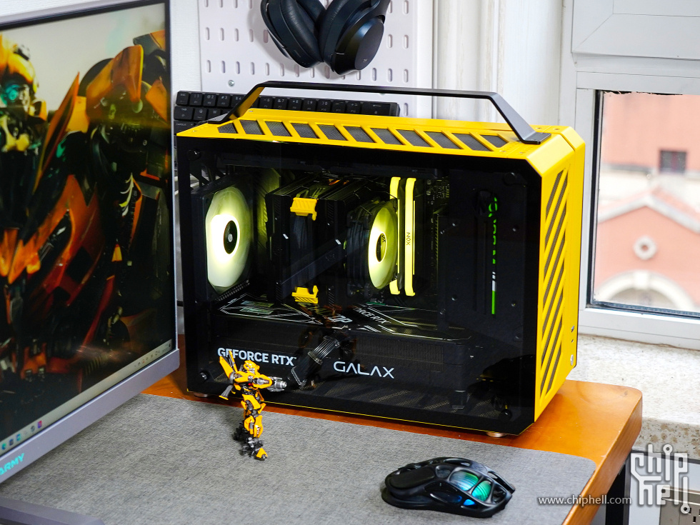

▼装完的整机效果如下:
▼C+Max背面没有理线空间,多余线材可以放在前面电源位附近,但毕竟空间有限,所以建议使用定制长度的线材。
▼由于B650M迫击炮的PCle显卡插槽对应于机箱的第二槽位,再加上RTX5080金属大师的2槽半厚度,机箱底部就没有安装风扇,不过在机箱前面板下部安装了一个超薄的90mm风扇,加强进风的效果。

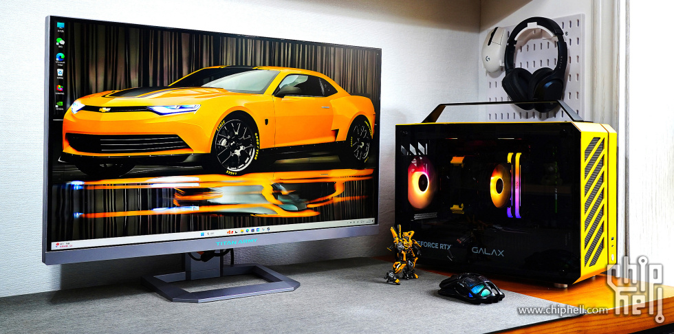

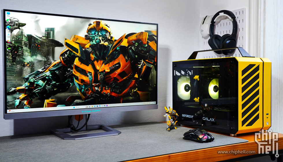

▼小主机会显得桌面更加整洁,如果对主机体积非常在意,又要兼容旗舰级的显卡,可以考虑下这款只有20L的MATX机箱。
温度测试

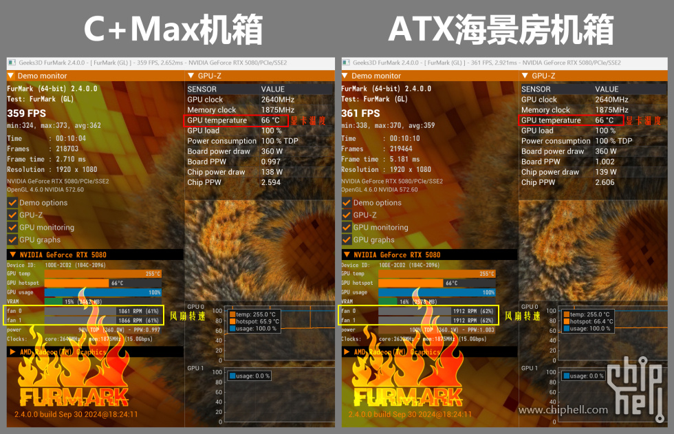

▼把这种高端显卡放入这么小的机箱,会不会对其散热造成不利的影响呢?把RTX5080金属大师放入一个ATX海景房主机再测试下温度情况(机箱底部有安装风扇保证显卡进风)。
▼对比下furmark烤机测试结果可以看到,C+Max和ATX海景房主机的显卡烤机温度完全一致,风扇转速也基本相同。所以把RTX5080放入小机箱中,只要能保证有良好的进气通道,完全不用担心其散热情况。
