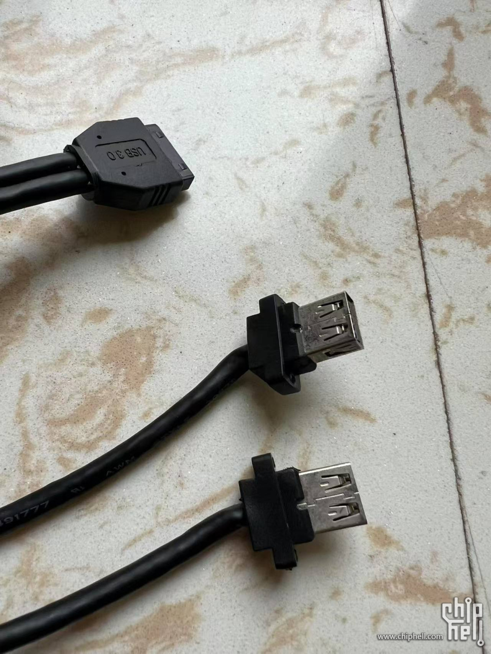

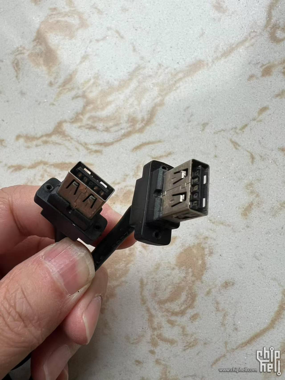

插上 u 盘有时候识别有时候不识别,看了下线材满粗的竟然坏了,不过这个鬼斧 2 的前置 usb 口之前就感觉有点难插拔,质量也一般的感觉,不知道这个坏了哪里有的配?官方说停产了…另外问问,主板 usb 3.0 前置口坏的几率大不大?我看目前针脚都是完好的

那玩意线基本是不会坏的。就是io口出厂时候可能就缺焊把。你问的哪个官方说停产了?狗东还是淘宝客服?你给厂家发个邮件试试。早年有人也是那玩意坏了。后来厂家给发了一个。不过那阵应该不是现在的代理。你试试呗

找了半天,整个网上平台就一家匹配,因为它这个USB口之直边的,卷边的塞不进去。。。 9505c59d29737db9e7c7d9173dfacb1.jpg

一般不大。你说的不就是买机箱时候机箱前置自带那个么?前面都是固定好的,后面你插主板上就行了。主板那边插上在机箱里一般动不到。就是机箱外面的口接触不良了。这整条线能拆出来。面板那边有俩固定螺丝。你发邮件找厂家。大陆代理和**那边都发。反正发邮件不费事。这东西都公版停产个毛线。里面都大差不大。特早前面是模块那种的可能不好弄了。后面出的都是公版。

好的,联系方式等于没人一样。。。。我还不如自己淘宝买个算了,不过就一家看着像,这是拆出来的线

淘宝上给你找了下。是不是就这种玩意。你看看孔距啥的。这种东西就是俩耳朵孔距和深度。我建议你还是先找厂家肯定是最合适。

对的,谢谢,就只有这家,一模一样,你咸鱼那个其实也一样的,就是线有点短才37

这个是卷边的我的只能直的,现在已经找到了平替的,谢谢

淘宝上相似USB3.0前置线材不是很贵,20元左右。终端头的橡胶部分可以用美工刀修整,结合热熔胶,平替没问题。
