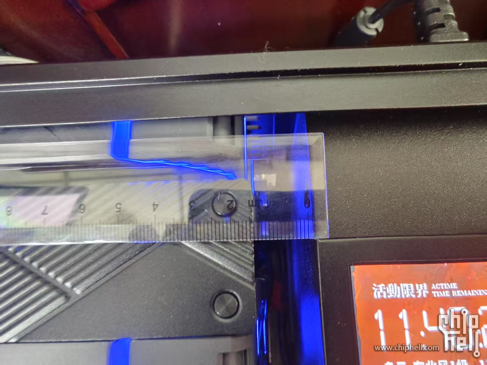

之前看轮大视频被种草,决定购买一台乔思伯T6,明面上的参数是支持160以内风冷和双2.5硬盘,但实际情况装上500s风冷后只剩了一个硬盘位....而且这还是通过将风扇的吹风改为吸风后的结果.....实际情况见图1。

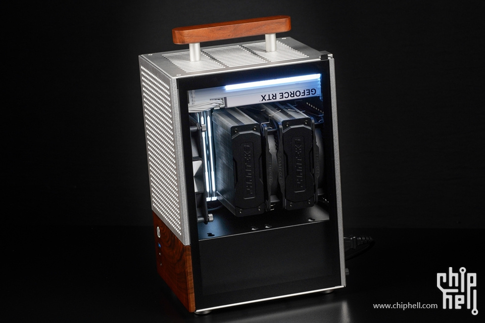

本来已经放弃挣扎了,但在浏览T6装机贴时无意发现ac武神的T6装机,只能说不愧是门户常青树,武神的装机确实好看(先来个彩虹P)。
武神采用的是追风者 POLAR T6 120(图2),感觉硬盘位留了很大的空间,但我不确定是否放的下两块4T的2.5寸硬盘(厚度已经达到了15mm/块),因此想求助各位装机巨佬,有没有什么塔式散热是上位避让设计?能够给我在T6机箱的硬盘位里留下大量的空间来装15mm的4T机械。

查了下500s只有120的宽度,我用的P60T,130的宽度,下面装了个7mm的固态,还有点空隙。
所以你这个应该是主板CPU插槽位的问题,估计靠歪脖子的散热未必能解决。

发表于 2025-3-12 11:09 | 显示全部楼层
我的T6,主板x670e-i,猫头鹰D12L,U12A都行啊,深度113以内
你这深度超了,已经贴在底板上了

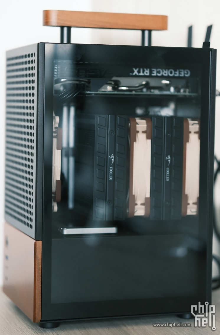

发表于 2025-3-12 11:48 | 显示全部楼层
同轮大视频被种草,散热用的利民PS120EVO,散热风扇换的瓦尔基里S12 MAX,板U用的天邦Q1HY,散热和侧板距离刚好15mm,供参考。

发表于 2025-3-12 18:53 | 显示全部楼层
给你个参考,铭瑄B760I+酷里奥P60T,量了一下散热器边缘大概19mm。
考虑硬盘快拆螺丝和风扇卡扣,还有安装空间,14mm的硬盘估计很难装的下。
