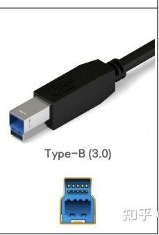

有雷电上行和USB A(应该是20G)上行,这俩接了电脑都可以当hub,上行线就是HUB的数据线,我记得18有type-b的上行线也有拓展功能啊,我之前的2518就有的。

哦要这个接口的啊 我18有这个口。。原来如此。。原箱子没配这个线我一直没搞懂做啥用的
