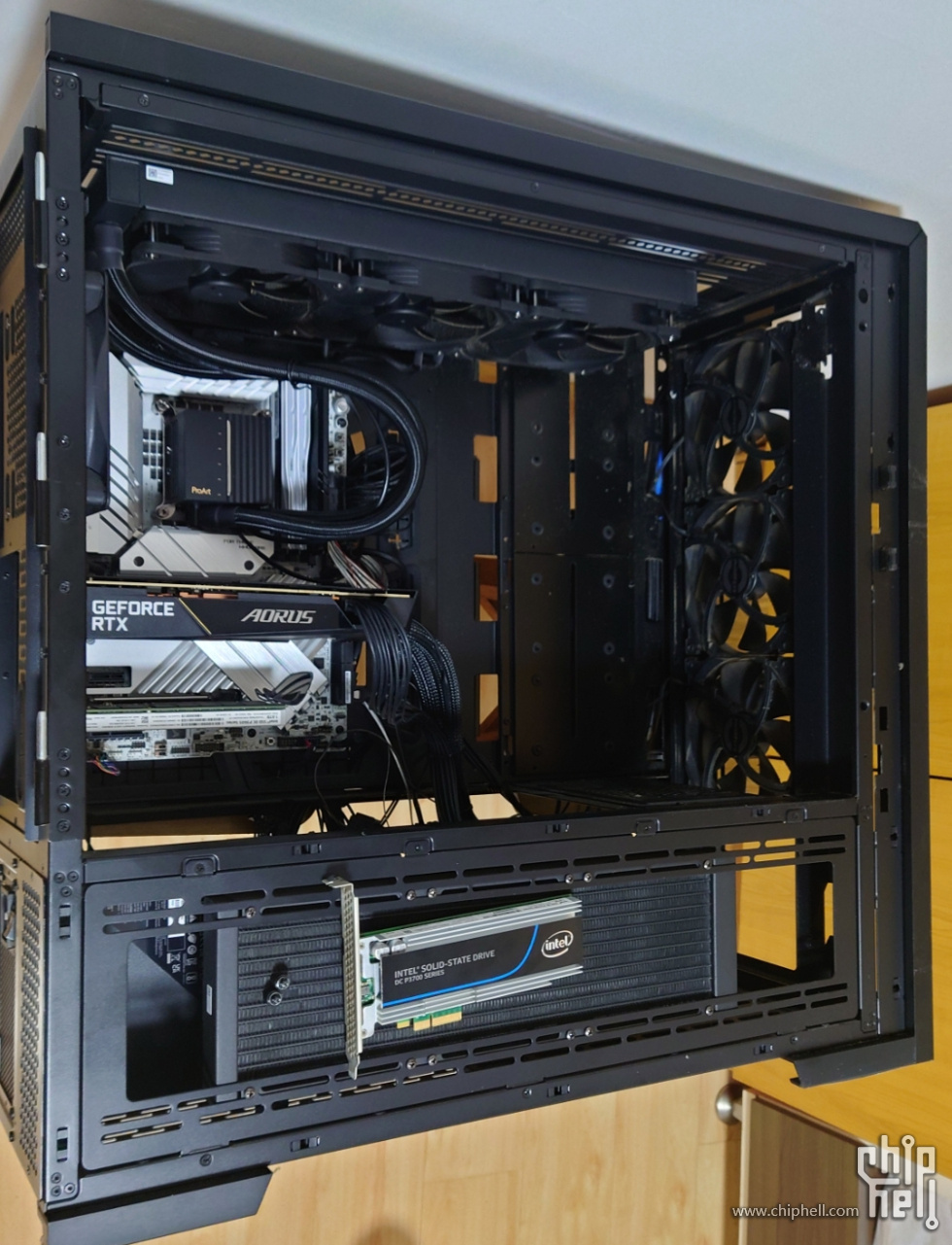

[显卡] 坛子里买5090d水神的,你们的冷排咋放的,分享一下呗

暂时冷排侧置了,水冷管和冷排连接处朝下,先这么用观察一阵

两个360冷排,左右各一个,向外出风,底部进风

手机相册里的存图……反正这么装用了2年多是啥问题没有,应该就是你担心情况对吧?

哈哈,感谢哥们,你这么说我就放心了😋

水冷管和冷排连接处本来就应该在下方吧,水管接头在上面才会出问题。

前面或者拆侧面灯板吧,下面容易炸水泵

这帖子前面有几个坛友说水冷管和冷排连接处不应该朝下,所以我才开始有点担心的

嗯,不但侧面灯板拆了,那个硬盘仓也拆了,不然侧面安不上

朝下冷头不好排泡,泡排不到冷排还是炸泵

我给七彩虹那边技术打电话了,跟他说了我的情况,他说水冷管和冷排连接位置朝下放没有问题,不影响

只是说不太好排 应该也能排,反正挂了售后也得管

哈哈,倒也是,另外我这冷排赠送的安装在机箱上的螺丝也是逆天,长了一些,如果想拧紧就得把冷排那个散热片捅坏一点,这个事我之前在卡吧看到有两个人说了,等到手发现果然如此,话说冷排散热片被螺丝顶坏一点没事吧,不能漏水吧?就是被螺丝顶的瘪了那种

鳍片是焊上去的,水路是中间的竖条,问题不大

管口向下才是正解,水管+冷排保持比水泵高,然后挂起来开泵,没几分钟气泡就全到冷排那了
管口在上,气泡占用管口流量,用久了气泡是越来越多的
