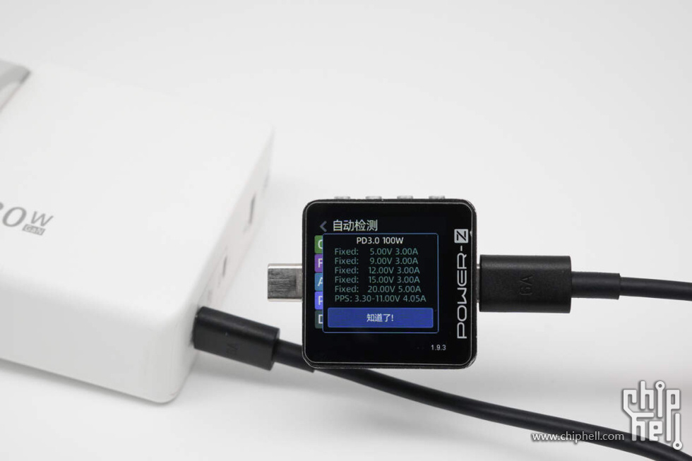

诱骗12v也得充电器本体先有这个11-20v5A这段的pps吧比如个别100w以上的pd充电器。那些本身很多PD12v才3A或只有3-11V5A这个段pps的哪怕本体100W也能诱骗出来12V后达到5A的峰值吗?
比如图里这个100W的可以20V5A,但只有pps3-11V4A这段.
