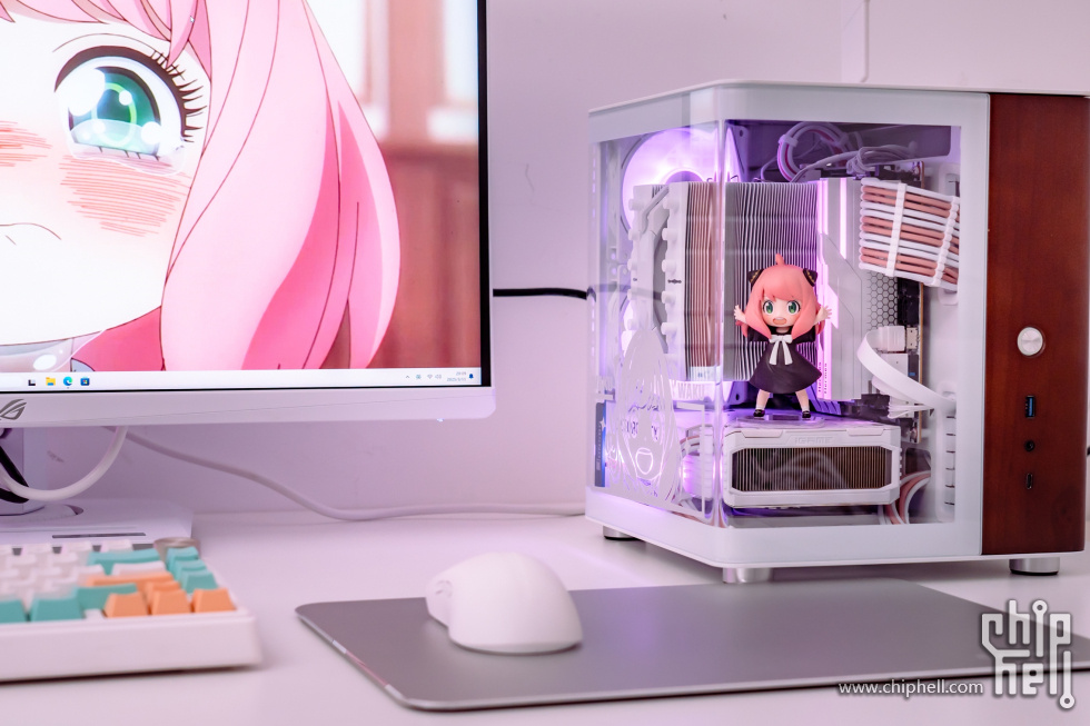

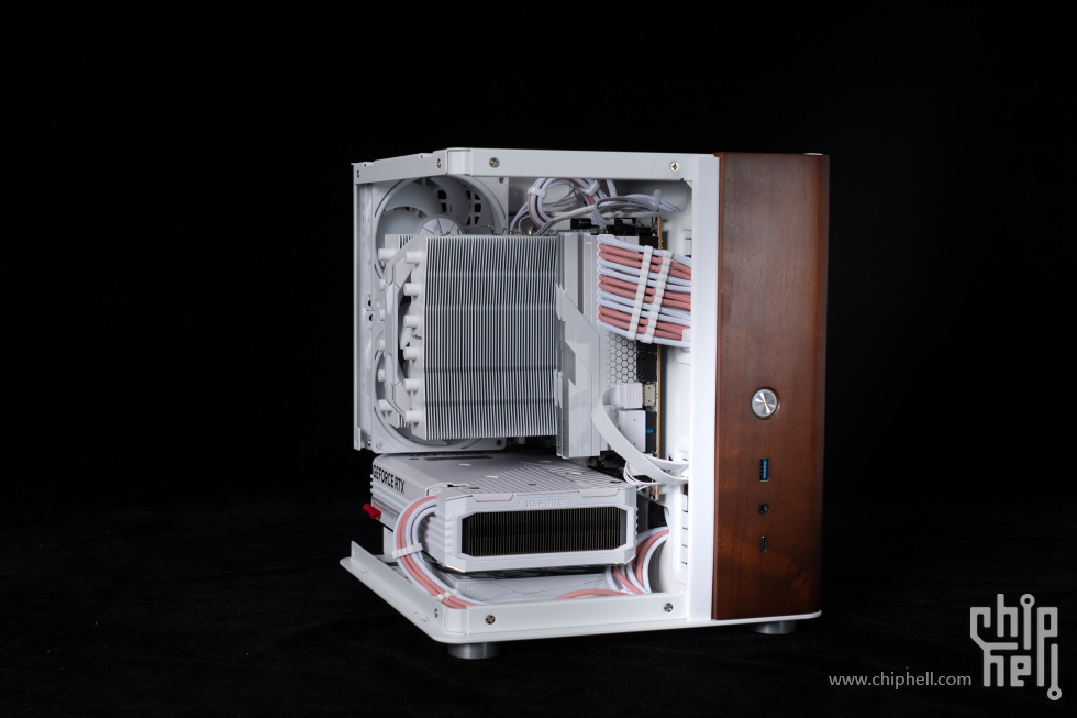

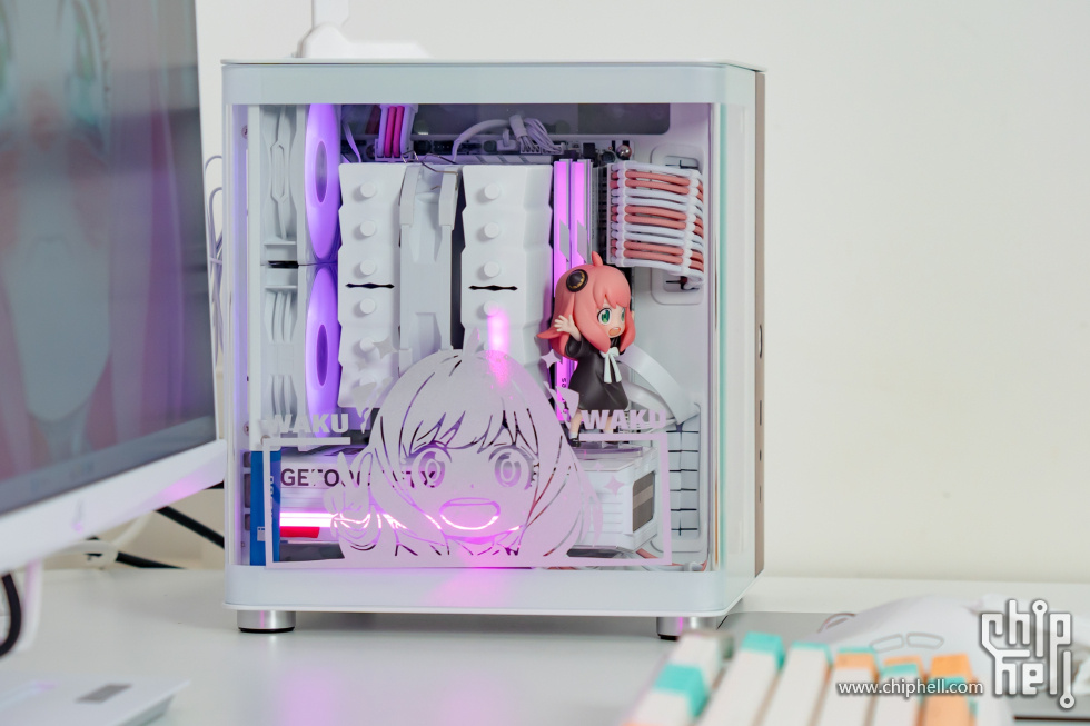

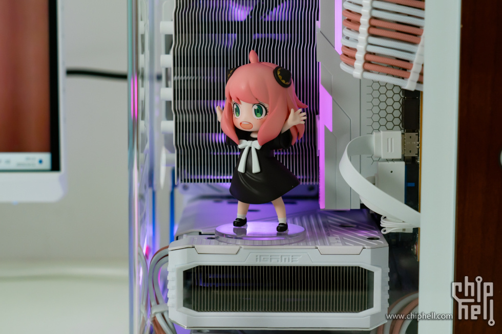

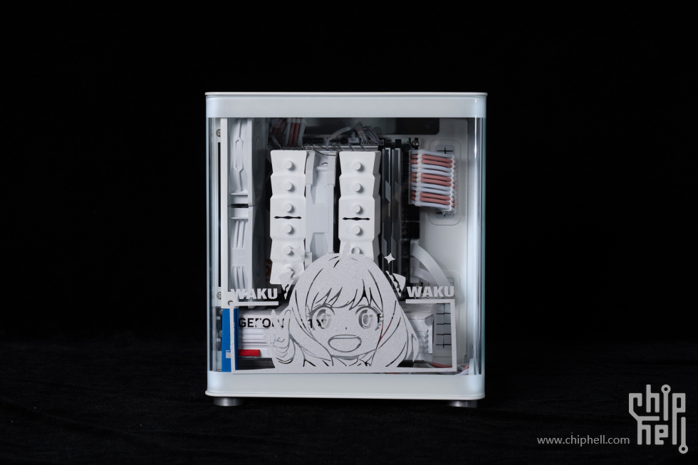

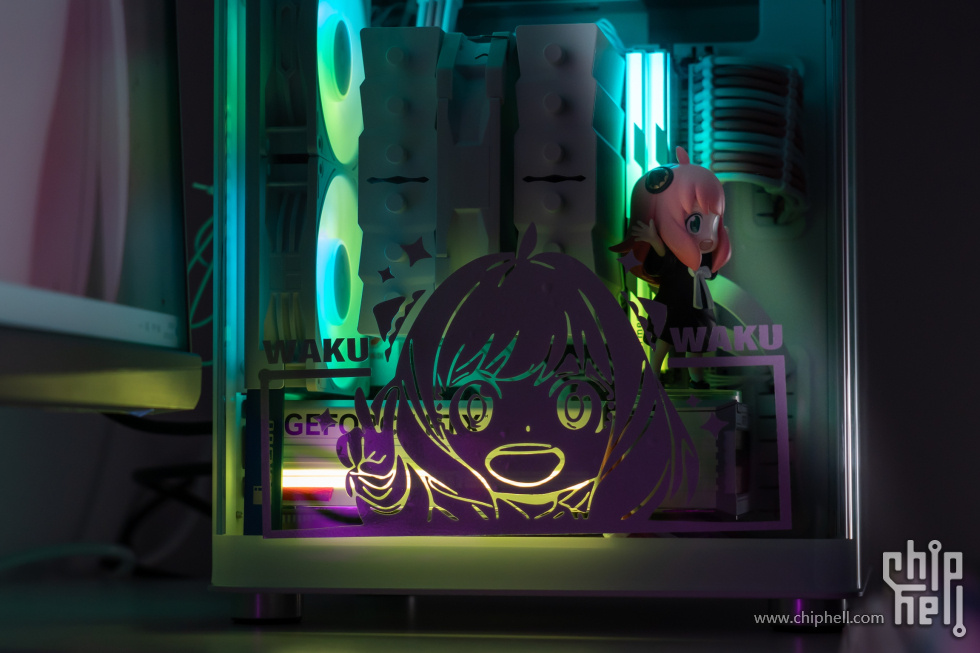

最近朋友找到我,说要给女儿装一台电脑当生日礼物,平时可以剪亲子“五老哥”。明确了几个侧重点:阿尼亚、小主机、配色、RGB、性能强。
不是,哥们?
没办法,整吧。最终决定的配置
装机效果
点名表扬Acer的掠夺者灯条,ARGB灯条非常柔和、富有质感。
这个贴纸感觉。。选的好像有点问题……

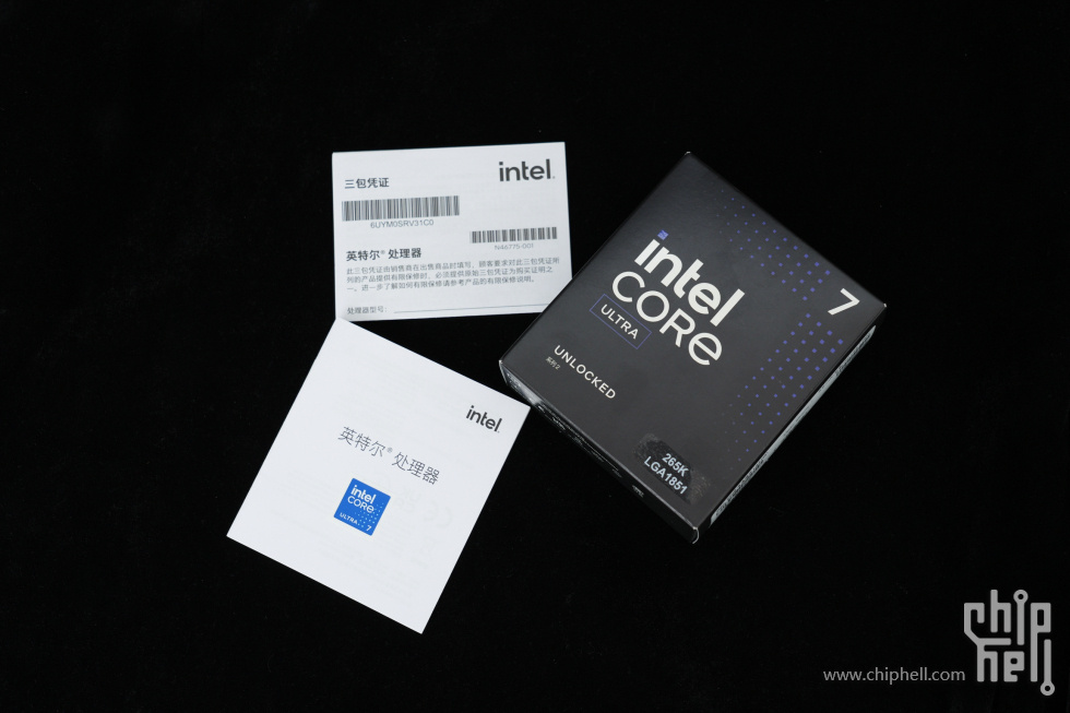

CPU 酷睿Ultra 7 265K
之前的首发当中我曾经说过,作为INTEL最新一代的桌面产品,使用TSMC N3B**工艺的Ultra在定价体系上可能存在问题。而现在,这个问题,已经得到解决了。3000多时候,弃之如敝履,2000出头,直接买入!
在保留了能效核心(E-core)和性能核(P-core)微架构,但是取消了超线程设计之后,Ultra 7 265K的核心来到了8P+12E,共20核,20线程。不能再快乐的“鸡兔同笼”速算了。
这代在功耗上的大幅提升也是我推荐它作为装机选择的主要原因。后面会详细测试到。

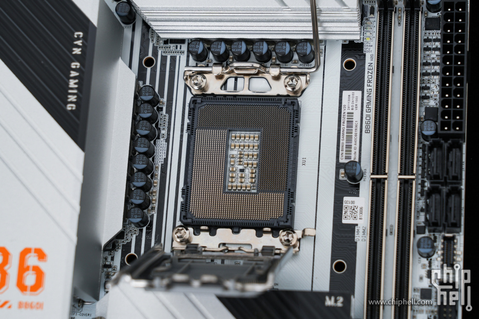

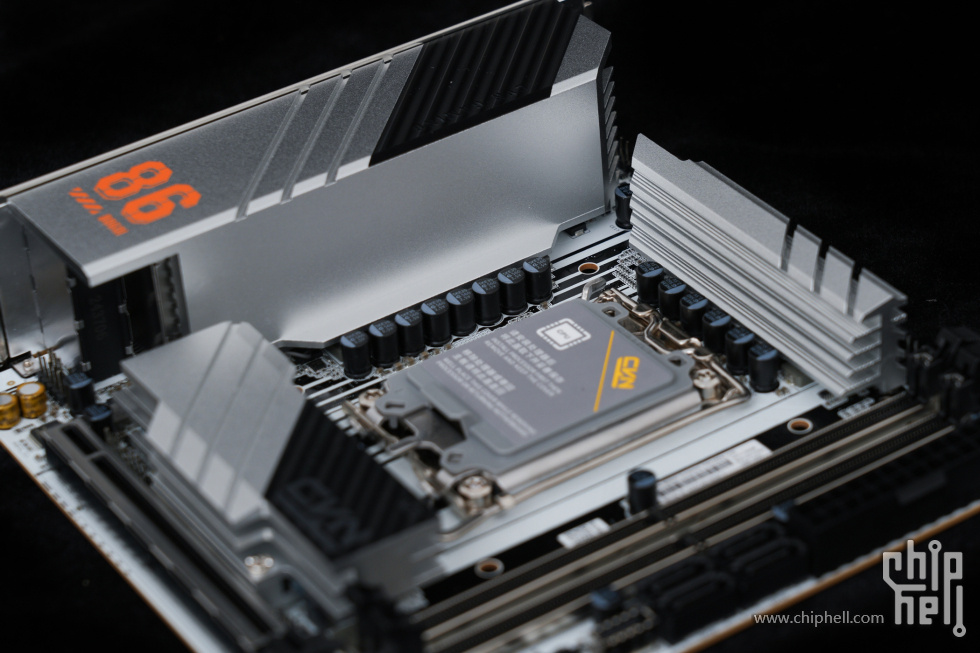

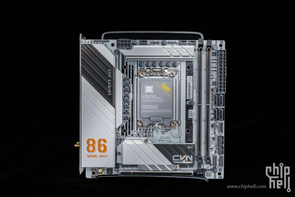

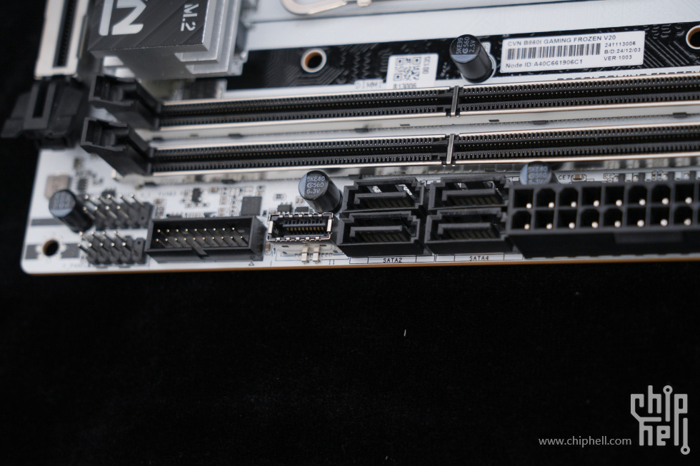

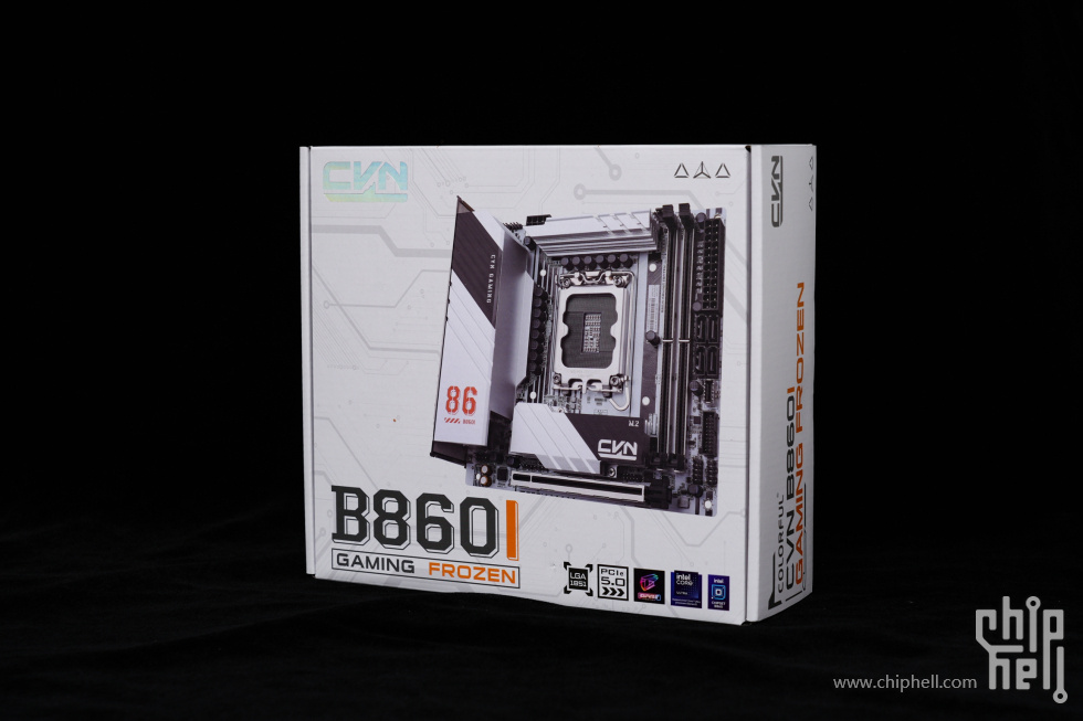

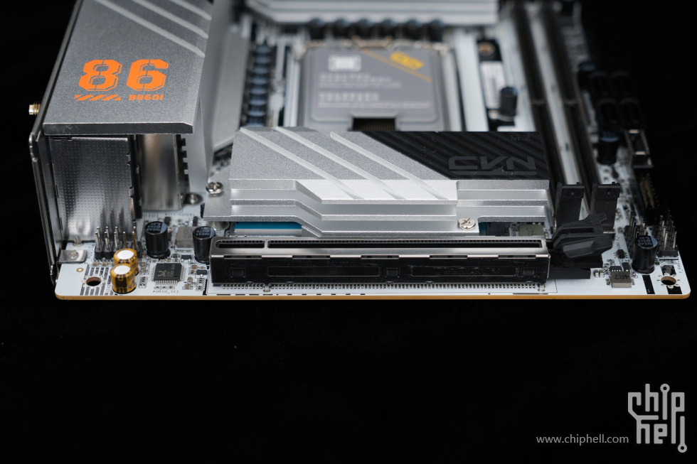

主板 七彩虹 CVN B860I GAMING FROZEN V20
主板上目前选择不多,选择了七彩虹的CVN B860 ITX,一方面,之前用过七彩虹的主板,感觉BIOS全面升级之后,弄的确实不错。一方面,颜色适配度也确实非常高。
配件比较简单,就是天线和硬盘线,白色的天线和主题也比较搭。
LGA1851,在基辛格无休无止的折腾的大背景下,给人一种“偏我来时不逢春”的感觉。
8+1+1+1相,90A DrMOS的供电规模,应对默频下的Ultra 7 265K已经绰绰有余。
这套散热模组的造型已经属于是家族式设计,棱角分明的切割工艺,搭配撞色的涂装,映着CVN GAMING的字样。

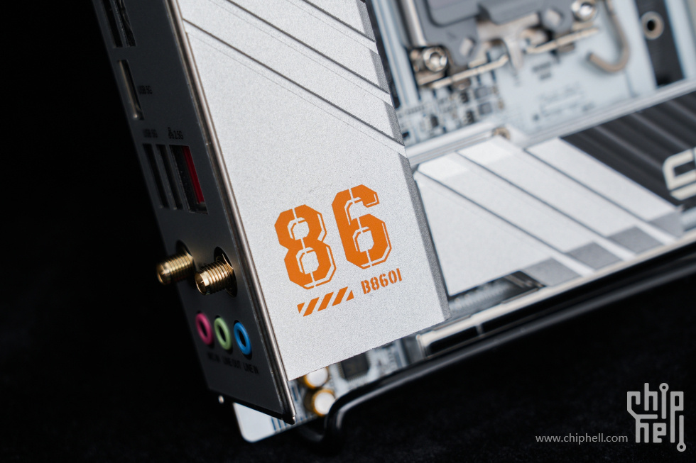

“86”非常清晰的代表了搭载的B860芯片组。

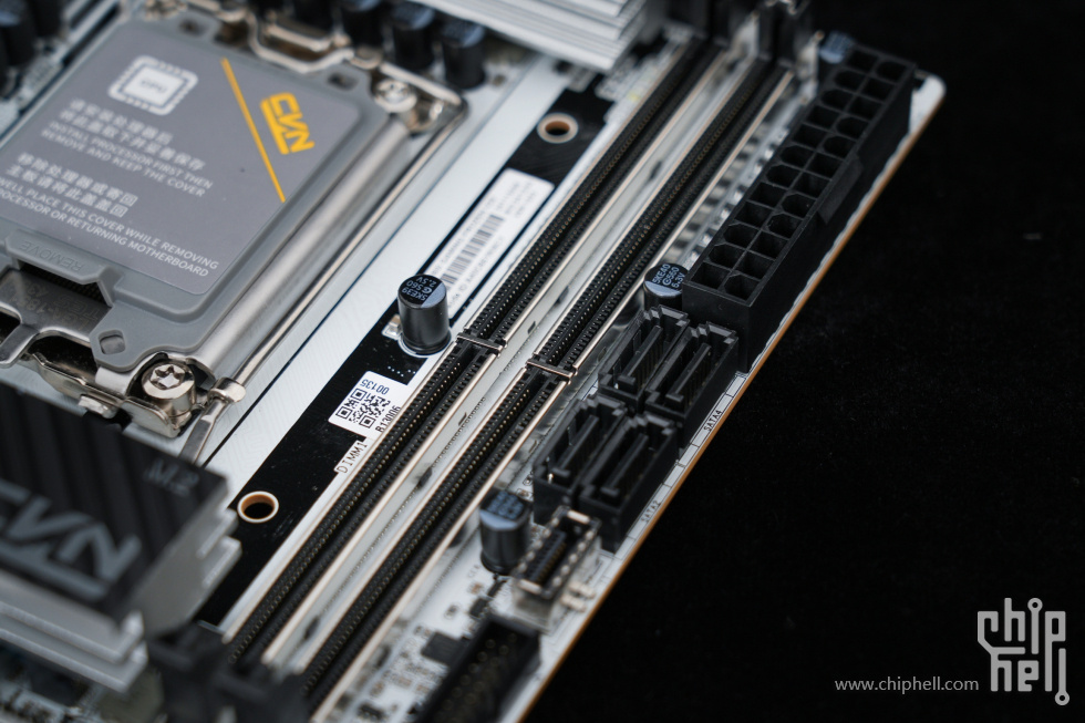

两个DDR5内存插槽经过了金属强化,支持8600 MHz+的超频。
主板24Pin一侧就是4个SATA接口,10G的前面板C口,5G A口和Front_Panel和一组USB 2.0接口。看到这里我已经在心里暗自祈祷线材一定不要太硬了。
M.2散热的造型略带浮夸,但是实际上两侧都不会高于扣具,不会给散热器的安装带来影响。同时CVN和“战列舰”的LOGO再次出现。
可以内装一块M.2硬盘,速率是PCI E 4.0 x4。2280长度,可以快拆。散热马甲的规模也非常大,需要用到三颗螺丝。声卡是瑞昱的ALC897。
PCIE 5.0 x16的显卡槽也是用上了金属加固,配色/风格上做到了高度统一。
这个前面板看完,背面还有一个M.2接口,其实我觉得这个设计比较合理。B860 支持的PCIE 4.0没有主动散热的需求,但是叠罗汉的话,肯定也还是不好。

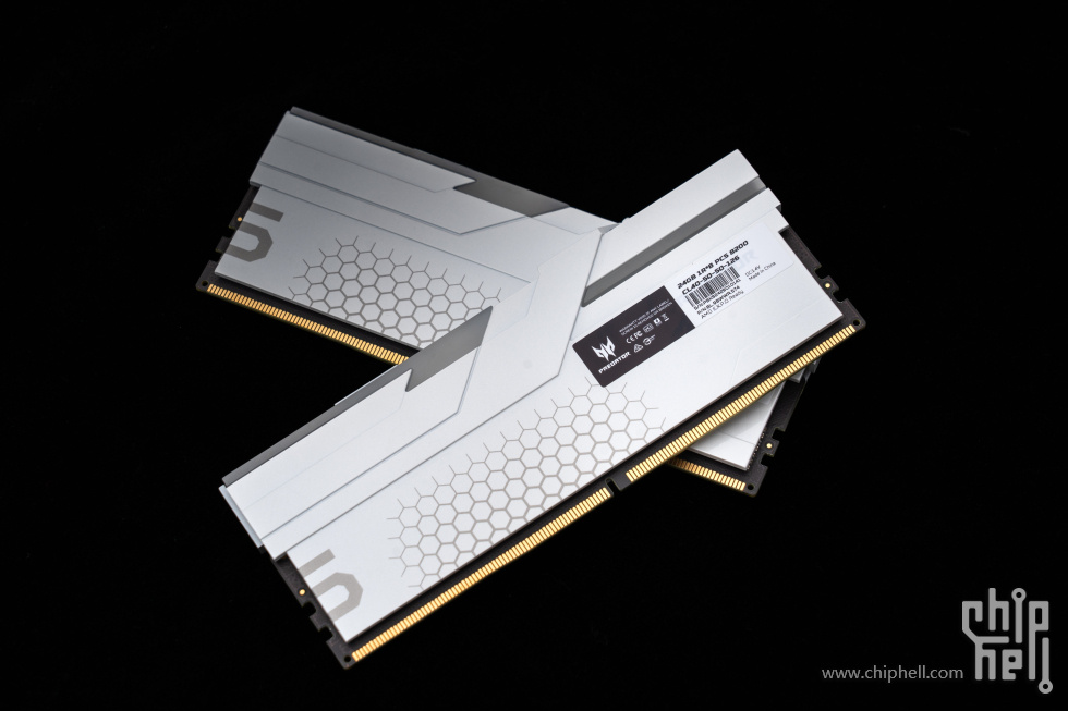

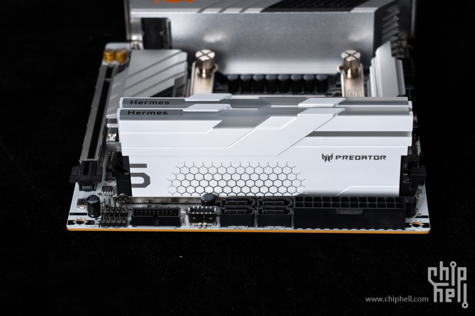

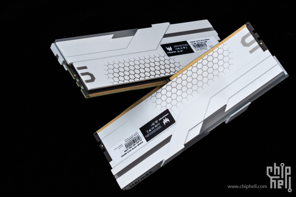

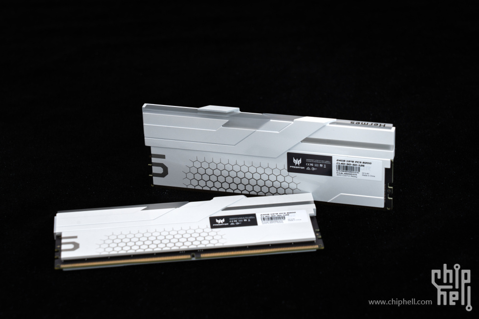

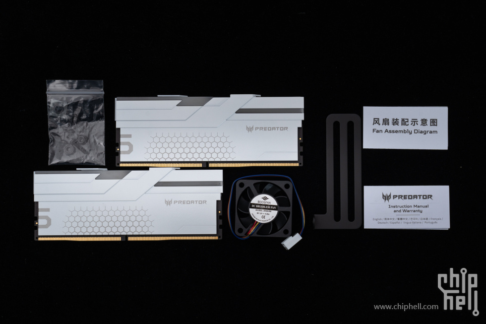

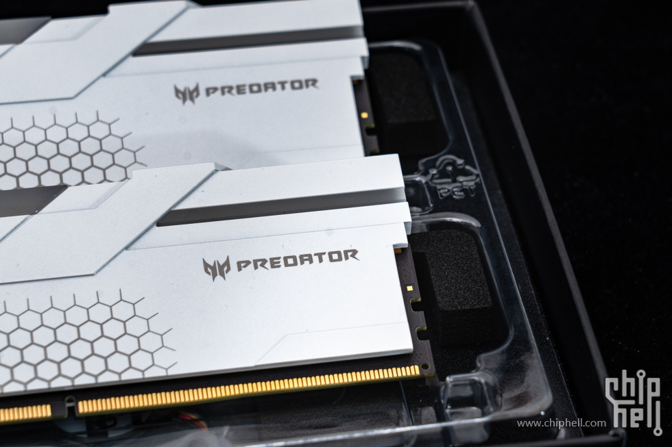

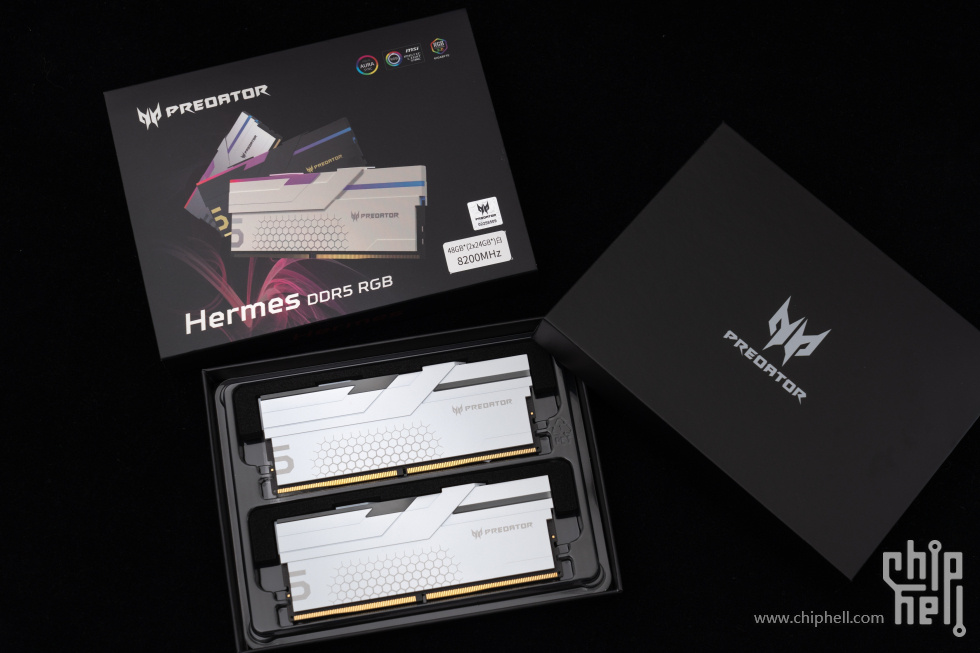

内存 宏碁掠夺者 48G(24G×2) Hermes套装 DDR5 8200频率
内存选用了Acer Predator 的一个高频套装,这个系列也是有口皆碑的。
除了规格之外,还可以在标签上打上了AMD E.X.P.O Ready。妥妥的双修王者。
压铸的白色散热装甲上采用了蜂窝作为修饰图案,同时在两侧都有额外的导光开槽。
掠夺者的标识会让人联想起ACER在高端游戏本市场上那些疯狂的构思
5这个要素我没想通是什么意思。
10层PCB,使用的全部都是原厂新一代海力士M-die颗粒。
导光条的尾部表明了Hermes,(赫尔墨斯,古希腊神话中的商业、旅者、小偷和畜牧之神。也是众神的使者)
标签上详细标注了规格CL40-50-50-126,DC 1.4V 单面 8200
拿在手里分量十足,但是B860到底能不能消受,还得看后面的测试。
宏碁考虑到DDR5在高频工作下的发热,还特意准备了降温风扇,可以说是非常贴心了。

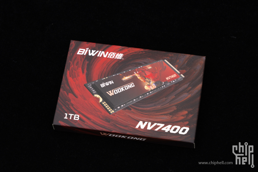

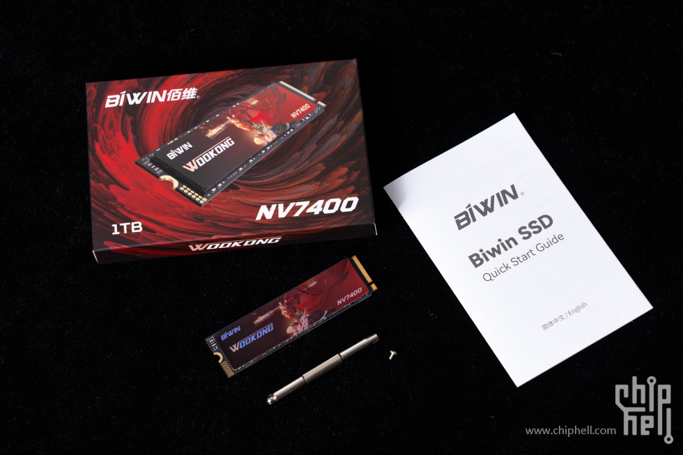

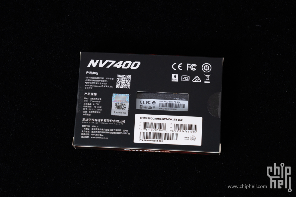

硬盘 佰维 BIWIN NV7400 1TB固态硬盘
作为一块顺序读取7450M的旗舰盘,NV7400被佰维赋予了WOOKONG之名,不用猜了。
采用单面设计,2280尺寸。
还带了一个mini螺丝刀,非常贴心。
印有大圣的石墨烯散热贴厚度达到1mm,按照佰维的说法,高强度写入测试中能有效降温15度,不愧是大圣,真有本事。
1000TBW,随机读写速度 7400、6500MB/s,五年质保。性能在PCIE4.0时代已经是佼佼者。

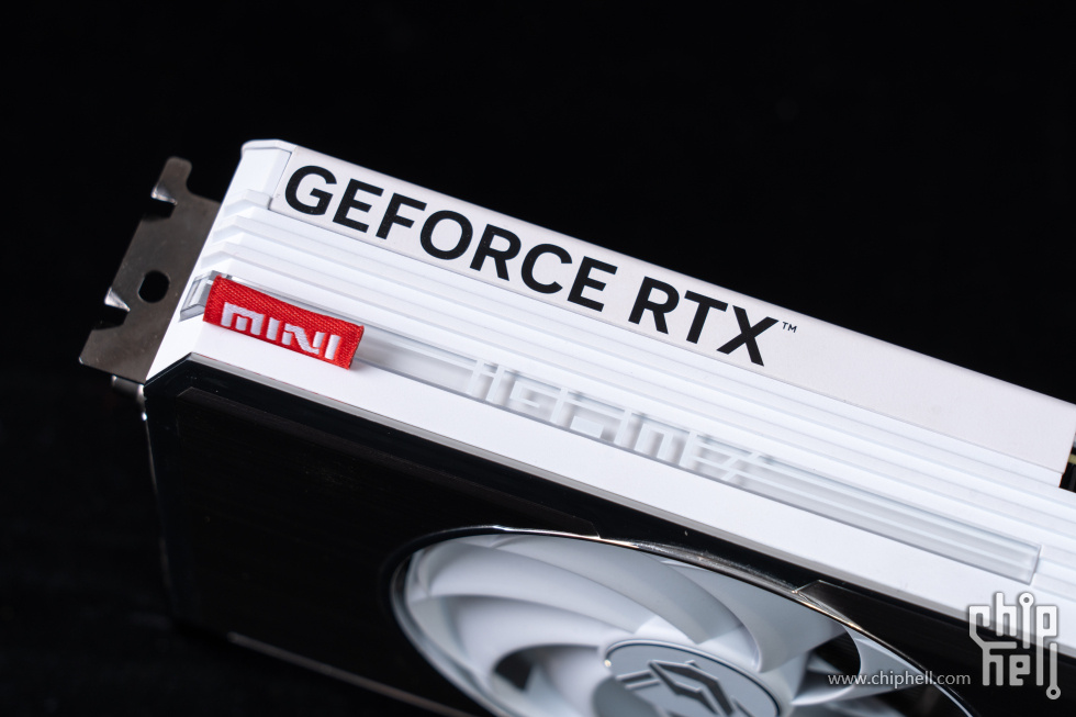

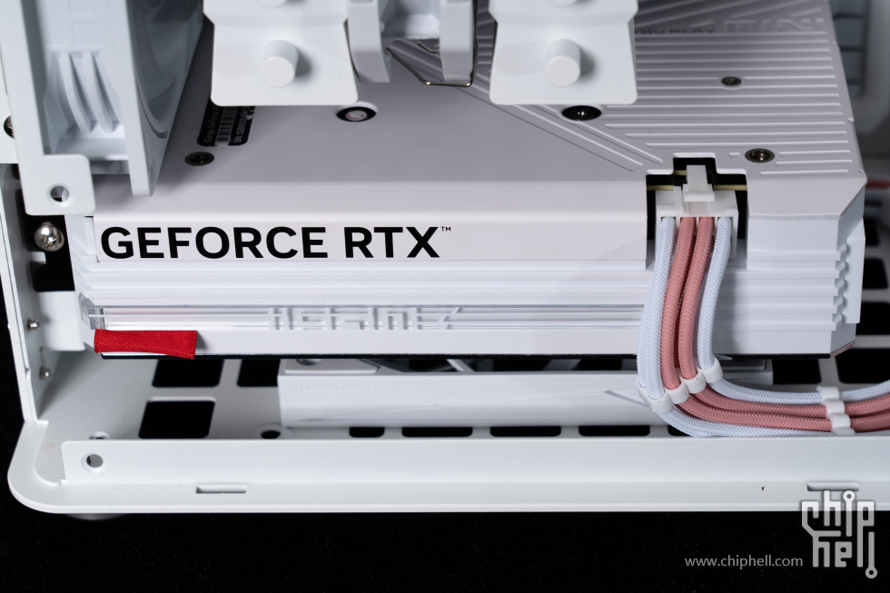

显卡 七彩虹 iGame GeForce RTX 4060 Ti Mini OC 16GB
这张卡得来还是狠狠废了一阵功夫,一方面,颜值上比较统一。另一方面ITX卡也还是太少了。特别是在5系甜品卡遥遥无期,RX9070系列一个比一个大的大背景下。
RTX 4060 Ti作为2K甜品卡,4352的CUDA数量,2535MHz的核心频率,真是不得不让人感叹黄家刀法之刁钻。
七彩虹在设计上绝对是猛猛下了功夫的。含挡板199.5 * 14 * 45.8mm(2.39槽)的尺寸,基本可以兼容市面上所有的机箱。
而且正面用上了104mm的“镰环扇叶”,风扇规模对散热效果的影响不言而喻。
银白两色的外壳,和主板非常搭配,尾端还有iGAME的LOGO。
MINI的绒布标签还挺俏皮,用的是COLORFUL LOGO的红白元素。
8pin供电因为PCB设计的原因有点内嵌。
GEFORCE RTX下面是iGAME灯组,ITX也没忘了RGB,体面!
背板是金属材质的,铣出了条纹状的饰条和LOVE WHAT YOU PLAY的SLOGAN和MIN的字样。

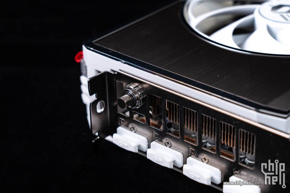

1 HDMI,3 DP加上七彩虹特色的一键超频按钮组成了插槽矩阵
散热片如果也做上白化处理就完美了。按照商品详情页的描述,应该用的是双热管+大型散热片的设计。
还提供手套、贴纸等贴心设计,就是这个iGAME的小男孩好像不太常见。

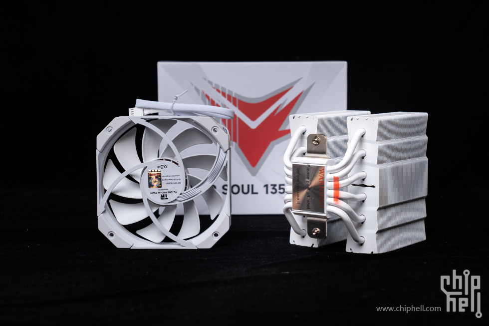

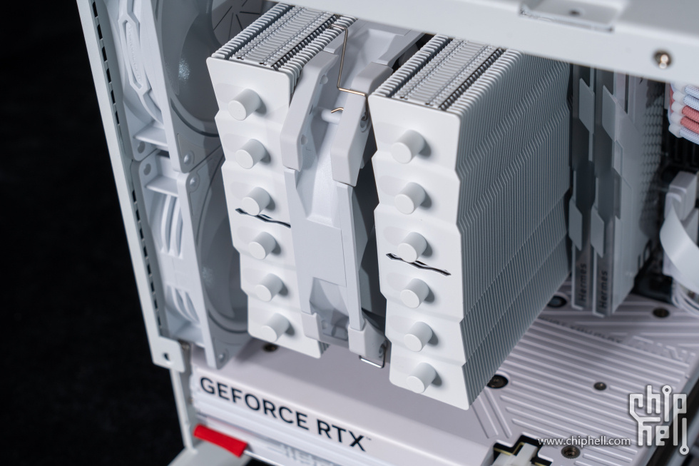

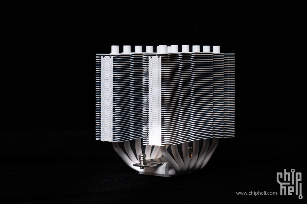

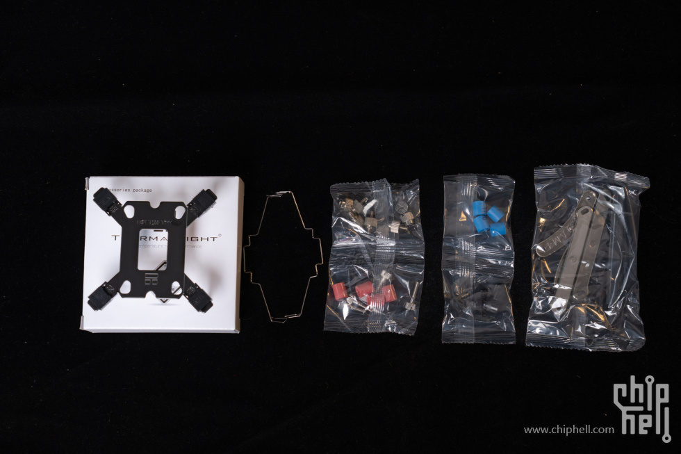

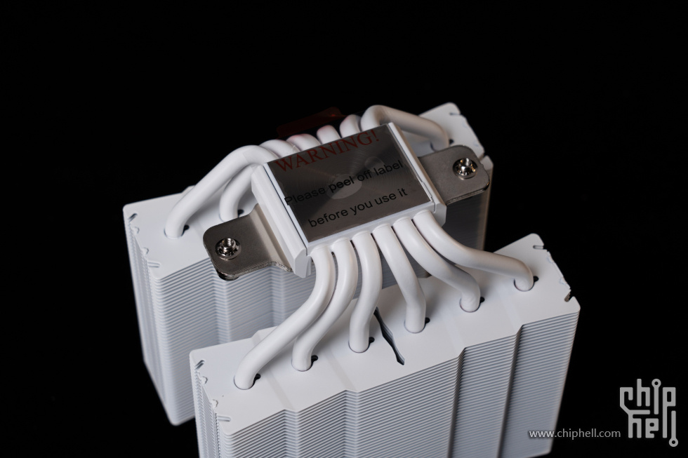

散热 利民 Silver Soul 135 WHITE 银魂 CPU风冷散热器
利民这几年重心有点向水冷倾斜,风冷的升级感觉有所放缓。多是类似AGHP次世代逆重力热管等技术的拓展和小改款。但是产品仍然具有很强的竞争力。
可我还是要坚持发声“FC140的升级版呢?!”
利民的白是使用了全铝电镀鳍片+幻白整体纳米喷涂。白色显得非常细腻。
全回流焊+鳍片递减设计保证了美观和散热效果。
铜底全部经过CNC微雕,扣具也是利民的家族化设计压力扣具。
两侧的鳍片都安置在上方,这样可以有效避免内存兼容性问题。

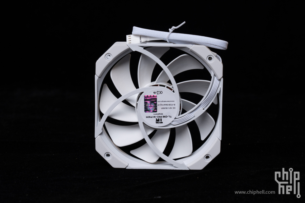

风扇是号称“性能级”的TL-D12PRO-W,四角都用了硅胶减震垫。
S-FDR轴承和点胶动平衡属于是利民高端扇体的老传统了。
附件除了扣具之外,配的硅脂还是祖传的2g TF2
能不能压住265K还得见真章。

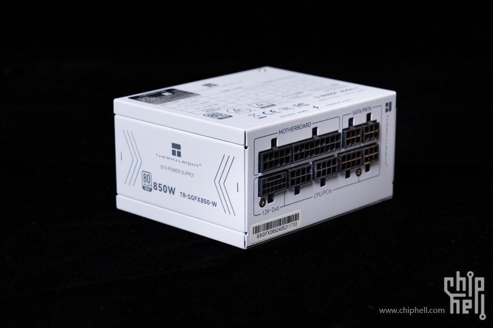

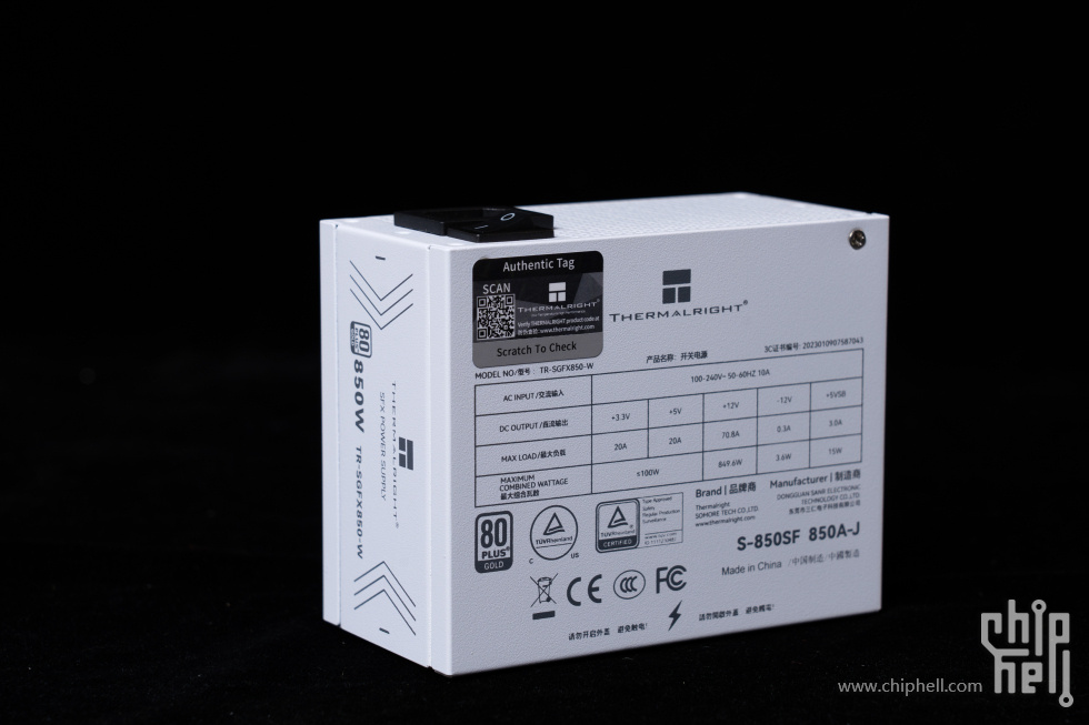

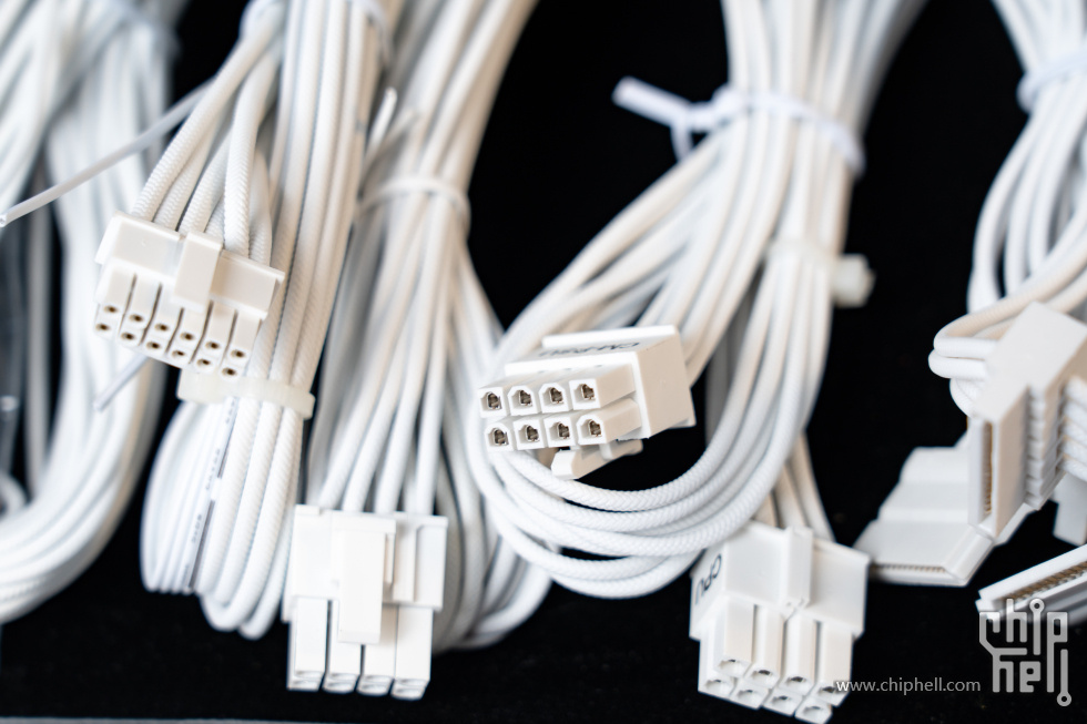

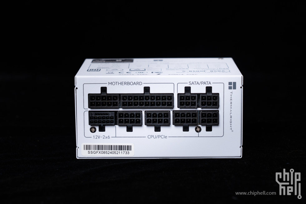

电源 利民 TGFX-750-W
SFX电源,每每看到,都会绷不住来一句“小小的也很可爱”。
符合ATX 3.1标准,能满足2X整机瞬时和3X显卡瞬时峰值功耗的要求,同时拿到80PLUS 金牌认证。
全模组线设计,自带白色压纹线,线长设计上也非常贴合各种迷你机的安装环境,24Pin 30厘米,CPU8PIN 40+12厘米,显卡8PIN 40+12厘米。
压纹线也非常柔软好走线,此外还带有一条40厘米的原生600W 12VHPWR 16Pin线材。
92MM的风扇,支持只能启停,用起来感觉还是比较安静的。
按照利民的说法,用的是全日系电解电容。实在是不懂的领域,不好判断。但是价格6毛钱一瓦,性价比还是到位。
模组线的接口设计还算比较合理,就算是用AMD的机器,也能保证1C+2G的配置。
涂装也不会给人产生花里胡哨的感觉。
开关和接头的位置基本能完美避开转接板的干涉、但也可能会和某些特殊架构的机箱转接线冲突,但是无伤大雅,选机箱时候还是要注意。

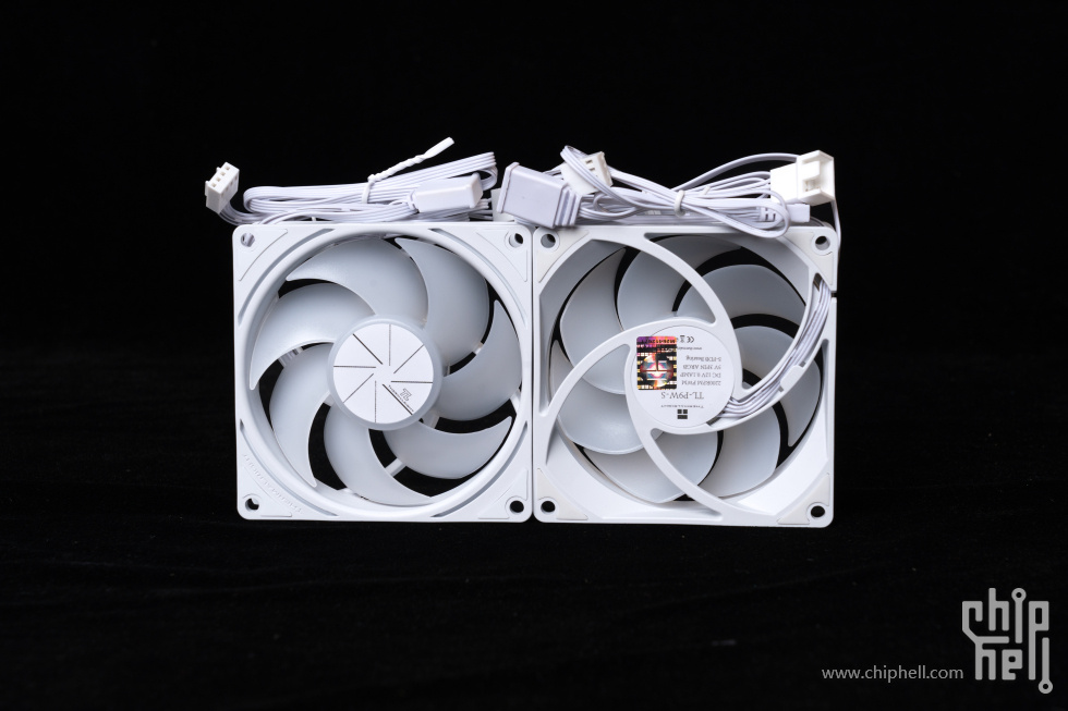

风扇 TL-P9W-S
散热和电源都用了利民,风扇也都用上利民吧。
12V 1A,2200转的S-FDB轴承扇。
5V ARGB+4Pin PWM,这线,说一句鳞次栉比,不为过。

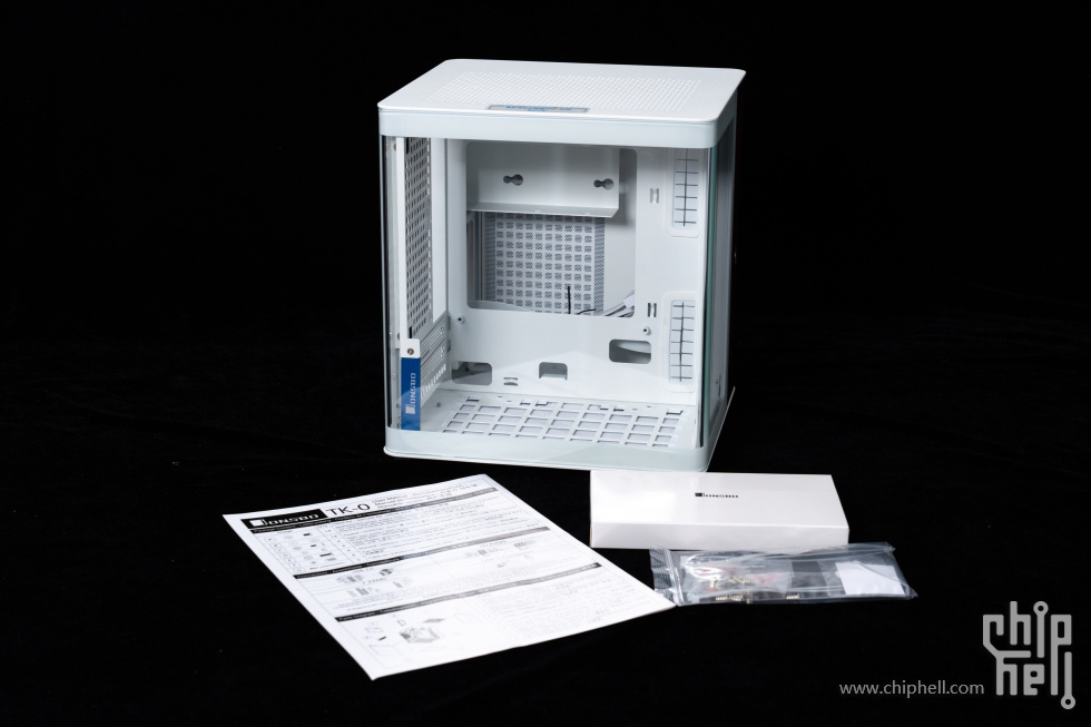

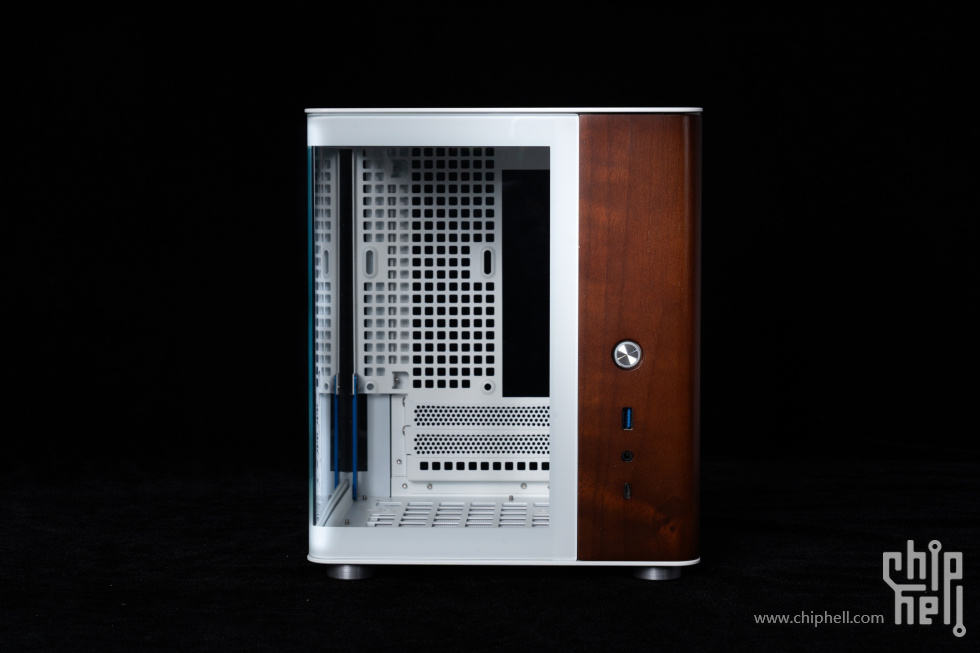

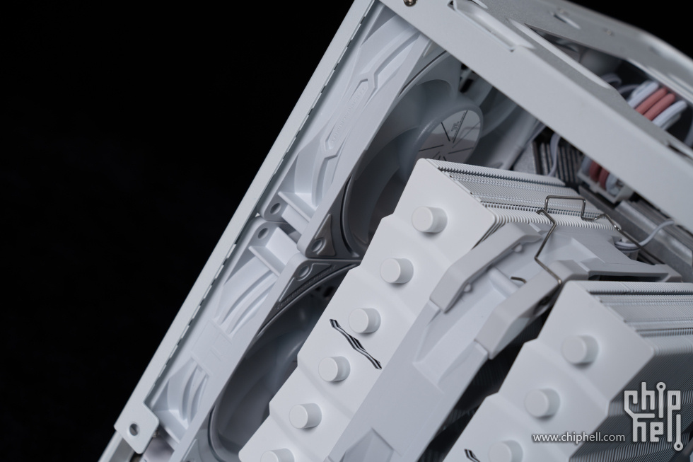

机箱 乔思伯 TK-0 白色
乔思伯的mini海景房,双弯折钢化玻璃,展示面积超大。
说明书、配件和令人赞叹的本体。
这是个鱼缸!我愿意相信,潮流是一个圈,而现在的流行,大概就是木头吧!从FD的Terra,ASUS的Proart,到乔思伯的T6和这个TK-0。感觉早晚有一天,纯木制机箱,我也不会奇怪。
乔思伯再前面板上使用了16mm的北美黑胡桃木来作为装饰。和ProArt整块采用不同,乔思伯选择了在胡桃木上为前置IO做开孔处理,是不是很大胆?包括一个C口、一个A口和一个音频融合口。没有Reset Button。
四方的圆角处理是非常柔和,除此之外,还使用了双弯折玻璃,乔思伯自称这是270度环视,我数学不好...你们不要骗我。
整机的尺寸来到了250mm x 235mm x 280mm,接近一个长方体。
乔思伯的LOGO安置在PCI挡板的快拆上,可谓神来之笔。
前后仓之间有胶套间隔。CPU和显卡电源位置也有对应的开槽。

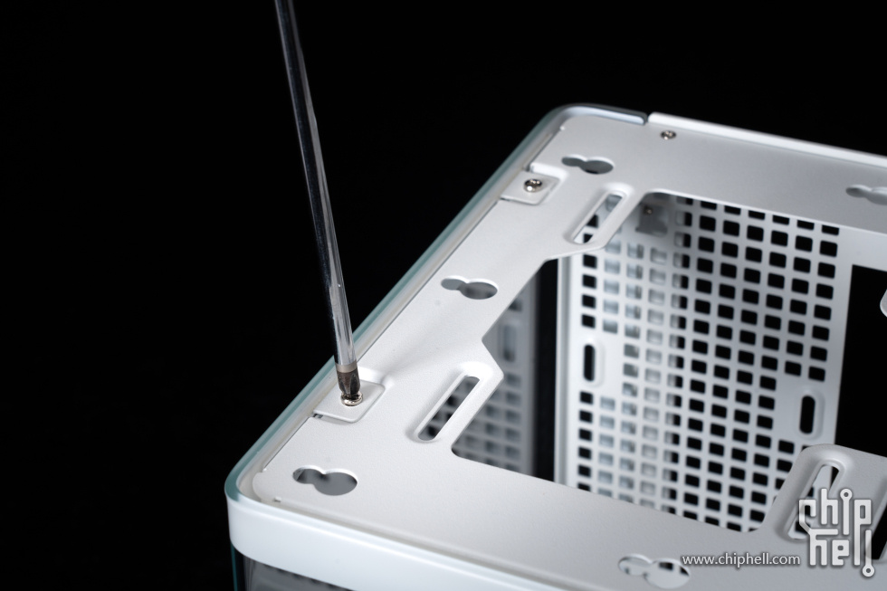

顶盖可以免螺丝拆装,为后期的维护降低难度。乔思伯在友好程度上真是越做越好,谁还记得当年的U3?

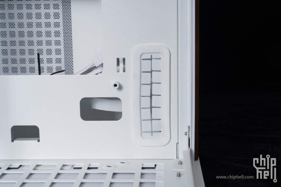

双9CM风扇开孔、底板开孔则使用了和Z10、Z20一脉相承的方形开孔设计。底板可以安装一个12厘米的风扇。可以按照显卡的厚度来安装12015或者12025规格。
背部进风设计同样采用了方形开孔,还能兼顾到卧式摆放时的进风需要。
后仓感觉空间利用上就比较一般,仅支持1x3.5”HDD和1x2.5”HDD,以及SFX或者SFX-L电源
整体上来说,TK0作为迷你海景房可谓非常优秀了。

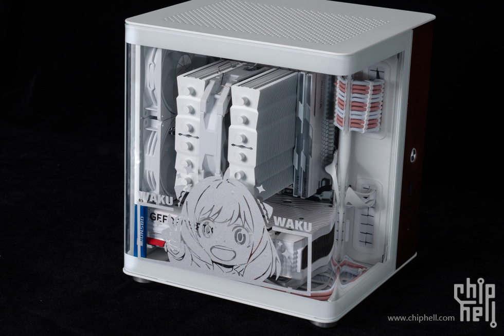

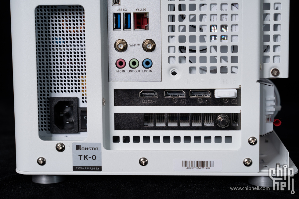

安装:
因为有“礼物”的BUFF加持,必然在选择空间上,可以大一点,还是做了定制线。
首发时候买U的钱,现在是板U套装,你这让我这个冤种怎么想?
上机前先试一下内存的兼容性。

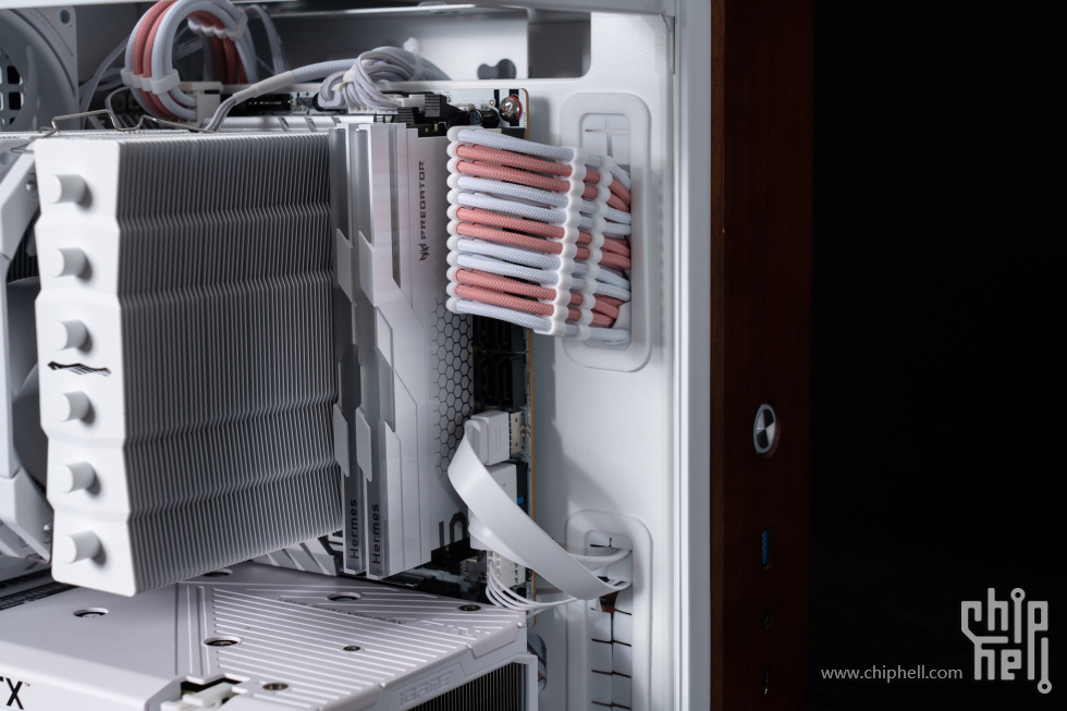

接线实际上也没有什么困难。有后舱藏线就是非常方便。
下面安装一个12015的风扇帮助进风。
做一些简单的理线。
实际上还可以进行桌面的卧式摆放,但是一方面,这个USB位置看着感觉非常别扭,磁吸防尘网外露还有点难看。
这里请出巧思们登场。
说着说着就贴歪了……
贴膜这个事情还是太复杂了。
到这里我只能说,真是个好爸爸啊

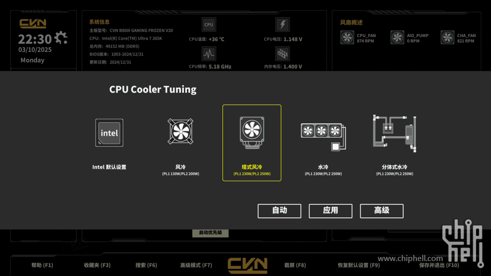

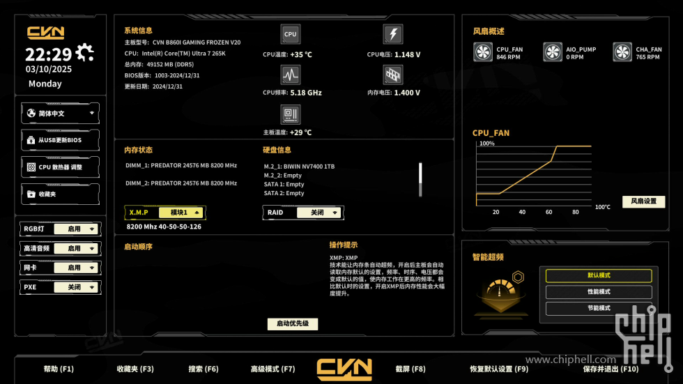

这里重点表扬一下七彩虹现在的BIOS,无论是图形化、还是易用性,现在无疑都是拍在前列。简易模式的分区也非常合理。
各类选项也是布局合理。
针对各类散热条件,通过散热器来选择功耗,这点也对用户特别友好。堪称有多大脚穿多大鞋的设计典范。

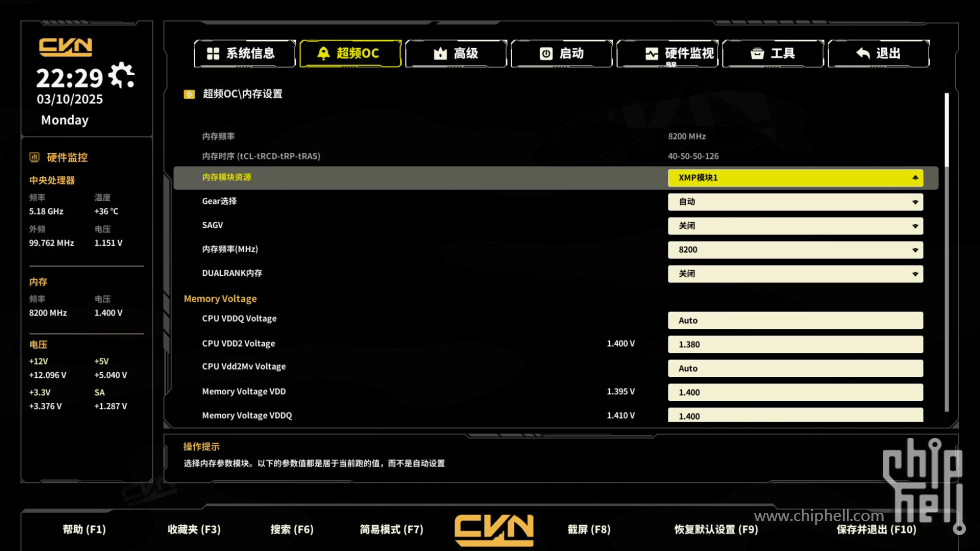

之前还心有疑虑的内存,直接XMP I,40-50-50-126 1.4V干!
直接顺利开机!爽!

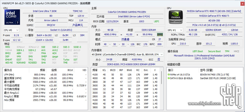

HWINFO

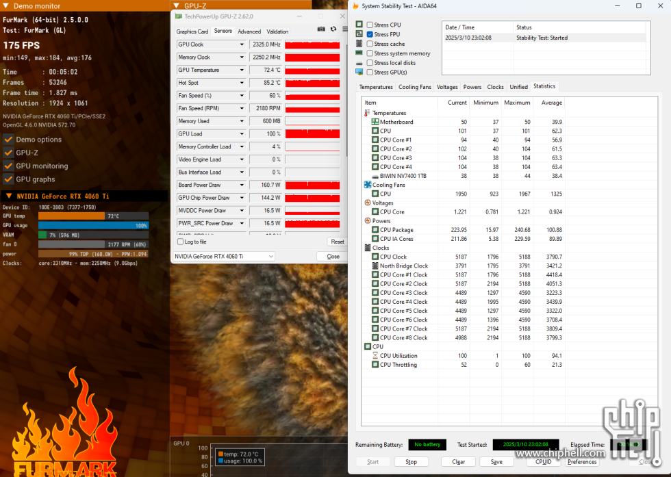

AIDA64烤鸡,在跑满230W的情况下,出现了过热的情况,但是5.2G的频率还是能稳住。电压1.186V,而且这种极端的工况毕竟在实际使用当中是不多的。所以我觉得还是可以使用PL1 230W的塔式散热预设。

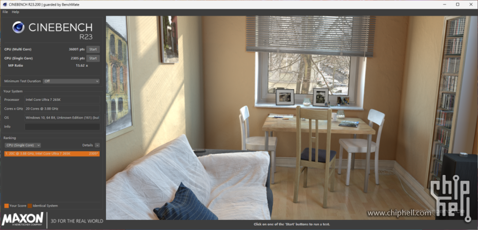

CINEBENCH r23,轻松突破36000分,单核也来到2305分。P核没有了超线程,但是本领依然在。

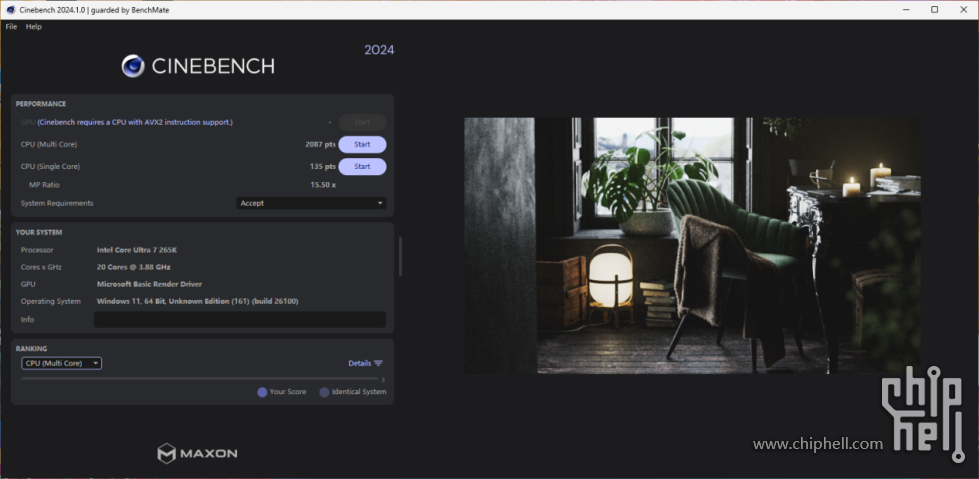

CINEBENCH r24,2087/135,同样表现不错。

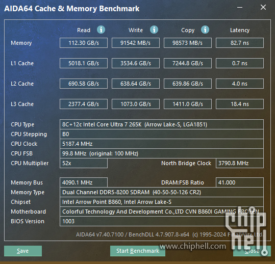

AIDA64 Cache&Memory Benchmark
8200的读写简直用四个字就可以形容“恐怖如斯”,40-50-50-126其实还是偏保守,但是胜在稳定,本来包装上的Z890 Only,看来也不是那么准确嘛~

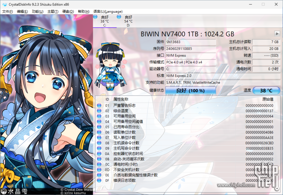

Crystal Diskinfo

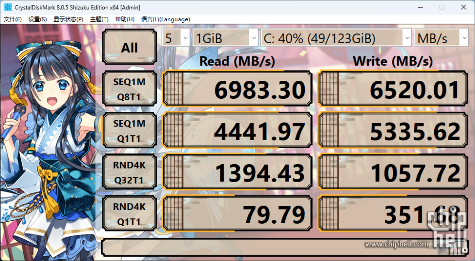

Crystal Diskmark,PCIE 4.0的旗舰级水平。NICE

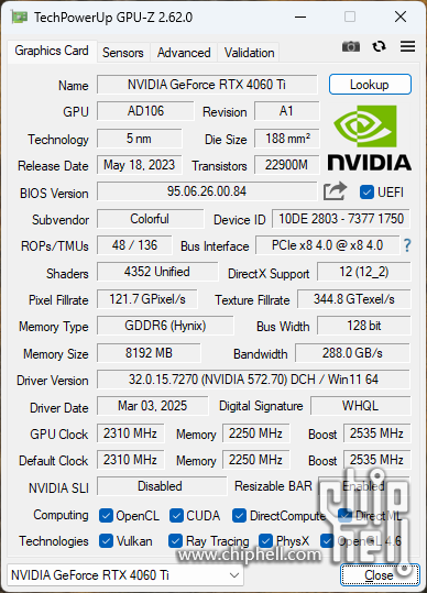

GPU-Z
Furmark2 + FPU

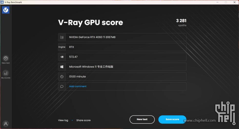

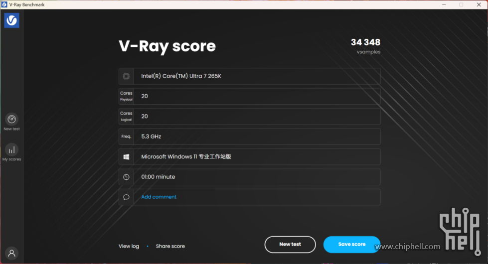

V-ray

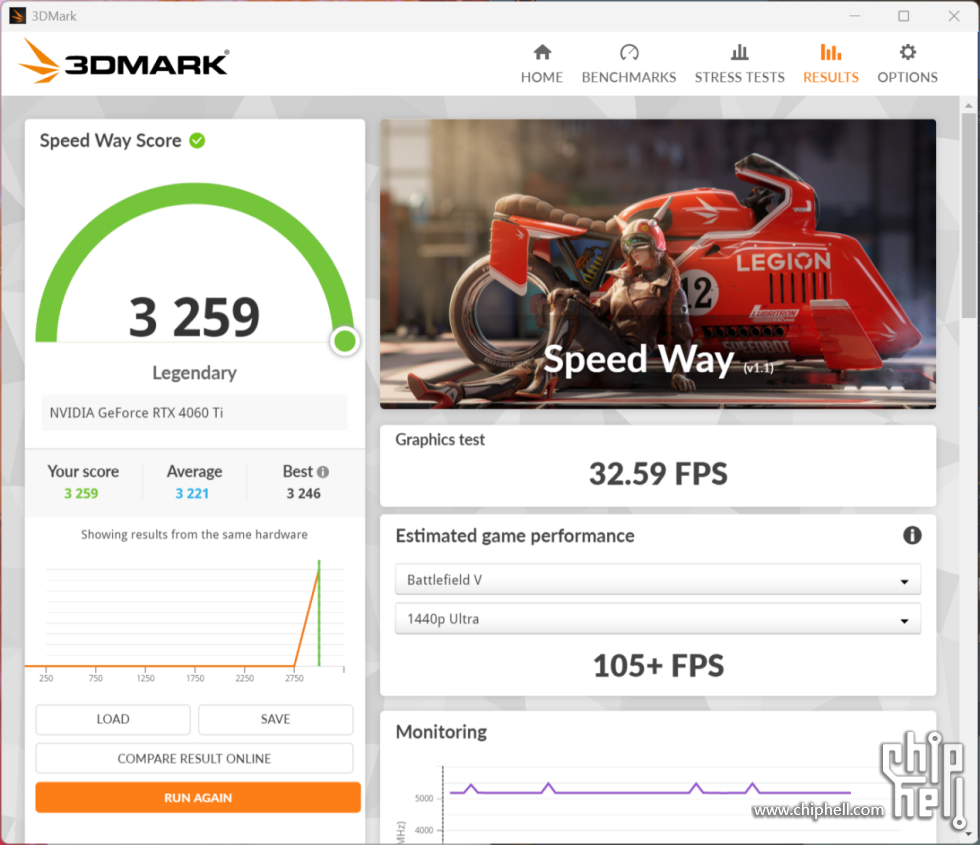

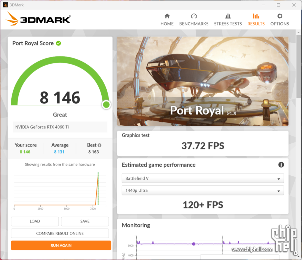

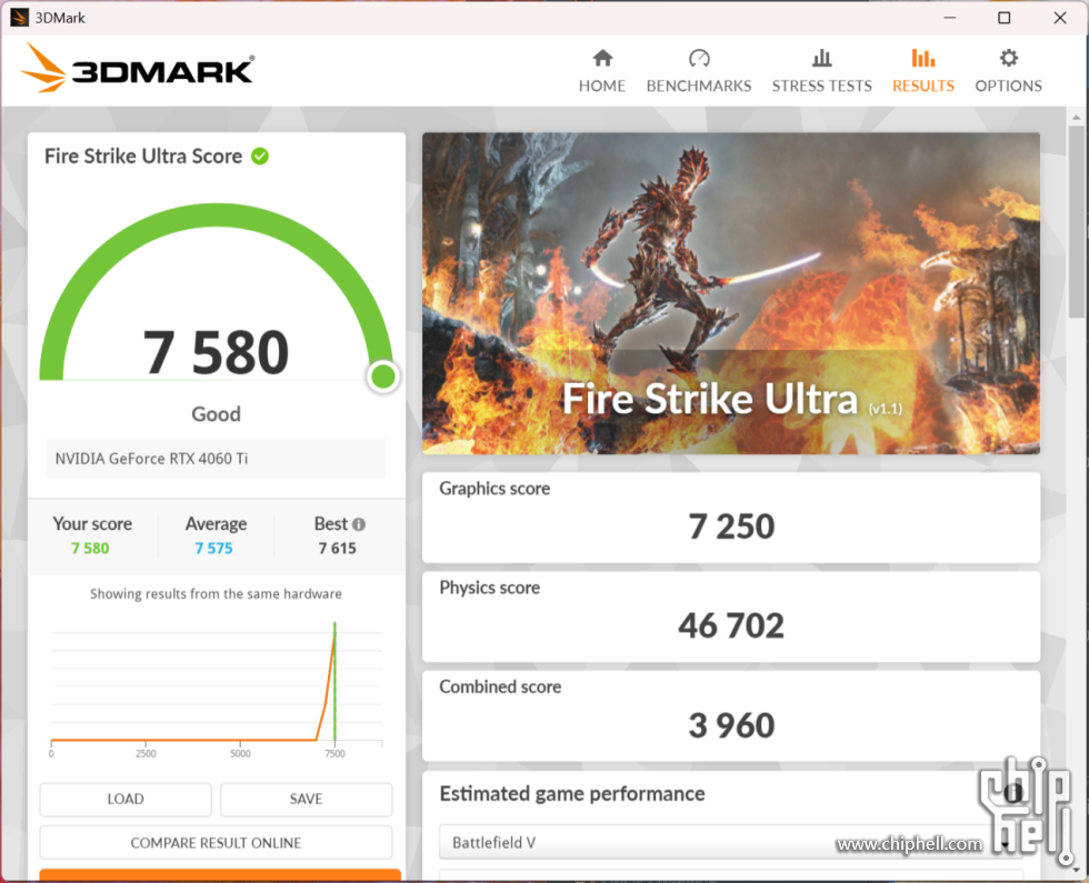

3DMARK

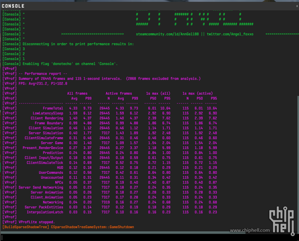

游戏测试
简单跑了一下黑猴、2077和CS2,结果如下
CS2 2K预设高/非常高

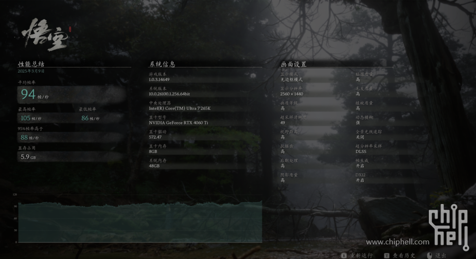

黑猴 2K 50/49 帧生成 高/超高

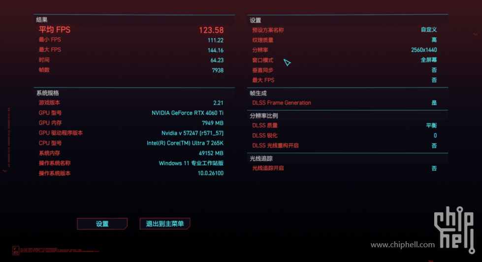

2077 2K DLSS 自定义,我想说,这赛博朋克真是走在游戏的前头,积极主动拥抱新技术,不枉费它一更新就好几十个G。

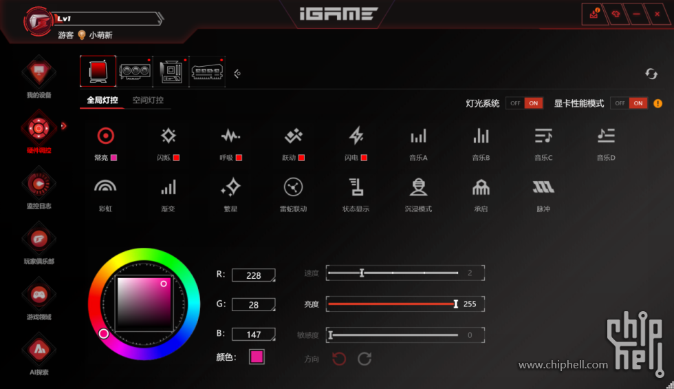

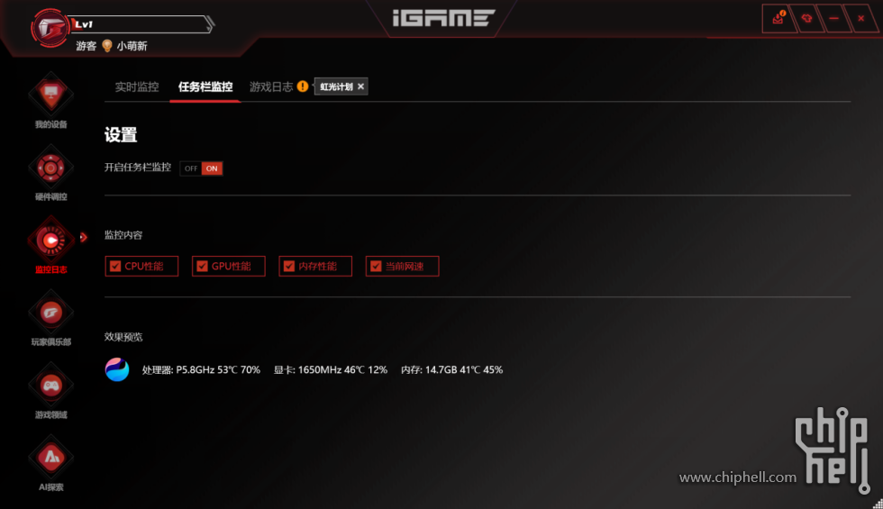

配套软件IGAME Center,方便好用,部署简单。自带的实时监控要是能好看点就更好了。

整个呈现上我也觉得非常不错。也能从中体会到老父亲爱女儿的心。
按我说,还是给孩子买个背背佳吧。不大小岁数就得背这么重的锅?
那么,他(的女儿)到底会不会喜欢呢?
