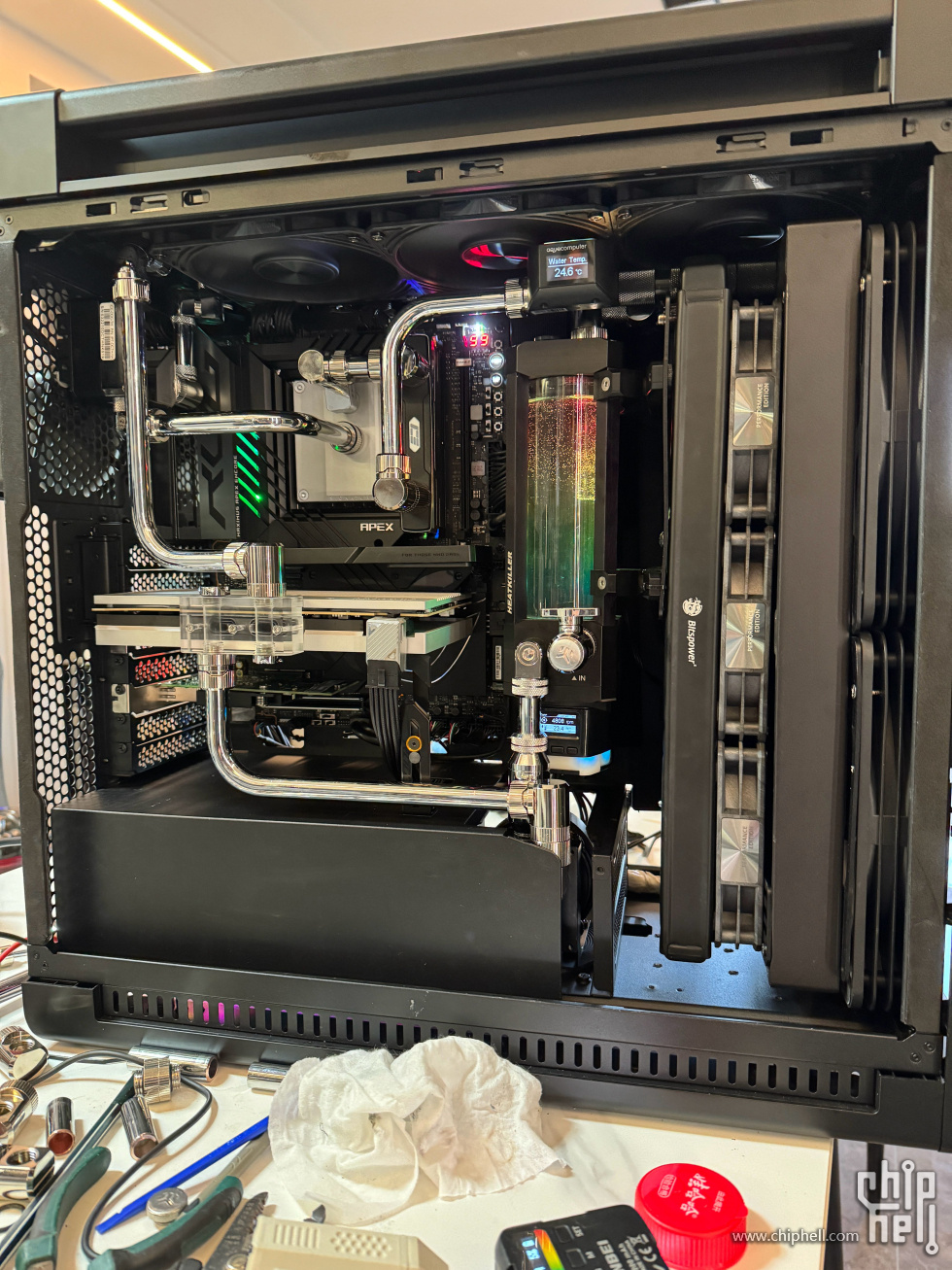

首先4090 真的没太多必要水冷 而且602的2个20038大扇子 提供的风量 巨大的
我下面水冷叠了2个冷排 盖上盖子厚 里面的风都是呼呼的
我老机器那个4090FE 烤鸡30分钟 也就核心60  显存70以内

你这是420+360+400的规模吗

200 180 140 120 100 转换支架 前面200的风扇不用动 直接怼上去就行了  为了好看 可以把 冷排风扇换成反叶的  这样冷排直接夹汉堡了

我下面水冷叠了2个冷排 盖上盖子 ...
兄弟你前面是18的排还是20?
发表于 2025-3-15 00:17 | 显示全部楼层
chick314 发表于 2025-3-14 23:24
兄弟你前面是18的排还是20?
180*2的 40厚
