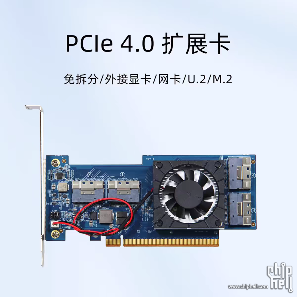

最近看咸鱼,发现好多pcie 4.0的切分卡,能用吗?
卡支持4x、8x、16x速度,金手指是16x的。
找卖家问过,接8x也能用尽4.0 8x的带宽。
支持多种切分方案,比如16X * 2、8X * 4, 4x * 8
感觉是diy方案,价格也不算贵,1.5k左右。
有人用过吗?
我想接3、4块u2
补充说明:
我搜出来的都是带plx芯片的,如果不带plx芯片,都懒得开个帖子讨论了。
卖家描述写着是用了plx88048芯片

发表于 2025-3-13 08:38 来自手机 | 显示全部楼层
发表于 2025-3-13 08:43 | 显示全部楼层
烛火温暖 发表于 2025-3-13 05:09
没问题,很稳定,需要主板支持拆分。
不是一回事,lz这个带拆分芯片的,不需要主板拆分,一条x16可以拆出来两个x16或着4个8或着8个4,pcie4.0基本都是88048芯片
发表于 2025-3-13 08:48 | 显示全部楼层
pingji 发表于 2025-3-13 08:38
你要不再看看呢?x16槽和x16速率是两码事ok?看见那句要求主板带拆分那句话了嘛? ...
楼下说的跟楼主的又不是一个东西
 楼主| 发表于 2025-3-13 10:04 | 显示全部楼层
卖家描述写着是用了plx88048芯片
发表于 2025-3-13 10:09 | 显示全部楼层
plx88048 没有办法依赖拨码开关切换拆分配置,必须烧录至外部FLASH,不够灵活。
手上的几块3.0 PLX多多少少出现不认盘的情况,兼容性堪忧。
发表于 2025-3-13 10:13 | 显示全部楼层
手上的几块3.0 PLX多多少少 ...
有跳帽实现3种模式切换,不如pcie3.0灵活,但是也够用了
 楼主| 发表于 2025-3-13 10:14 | 显示全部楼层
原来如此,我看他们描述的也是,发货前想好要哪种分割模式,只给改一次。
就是说如果选了4x * 8,那就不让改成8x * 4了
当然,如果另外给钱应该还是能改的吧。
发表于 2025-3-13 10:26 | 显示全部楼层
plx88048不支持IO切换拆分模式,必须从SPI FLASH读取,不排除有的方案商通过单片机模拟SPI从模式进行进行配置操作,其实也可以通过上联管理口下放配置,但是需要原厂SDK支持。而这个SDK是不开放的
发表于 2025-3-13 10:27 | 显示全部楼层
就是说如果选了4x * 8,那就不 ...
你需要原厂的SDK,它可以通过上联口下放配置,SDK需要NDA授权,网上找不到,也就是你必须把卡寄回去改

发表于 2025-3-13 11:00 | 显示全部楼层
主要是这个兼容性问题堪忧,还有一个问题是功耗。
发表于 2025-3-13 11:06 | 显示全部楼层
兼容问题很魔性,有一个U.2转4 NVME的dell的转接卡,有些盘前两个M.2能认,后两个认不了,换一个盘又全都能认,有的盘干脆全部通道都不认,非常魔幻。
发表于 2025-3-13 11:10 | 显示全部楼层
需要主板支持拆分吧,遇到好几个都是需要主板 才可以拆分
发表于 2025-3-13 11:11 | 显示全部楼层
上面有个超大散热器的就不需要主板拆分。光溜溜只有一个时钟芯片的就需要主板拆分。
 楼主| 发表于 2025-3-13 11:11 | 显示全部楼层
带plx的都不需要主板拆分。
发表于 2025-3-13 11:39 | 显示全部楼层
rx_78gp02a 发表于 2025-3-13 10:26
plx88048不支持IO切换拆分模式,必须从SPI FLASH读取,不排除有的方案商通过单片机模拟SPI从模式进行进行 ...
39com家的可以自行切换
我是准备买这个,不知道论坛有没有人已经用过了,
咸鱼该有一种卖700多的黑色板的,那个的兼容性确实不好,有评论
