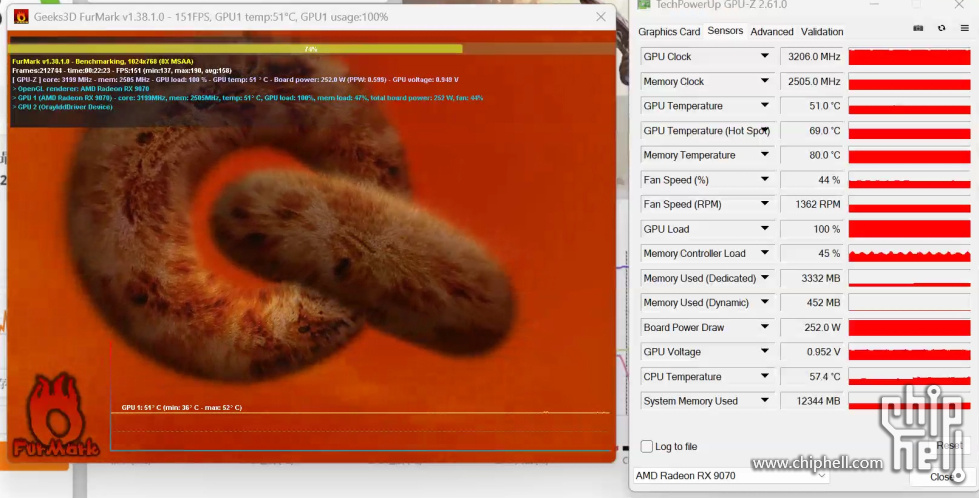

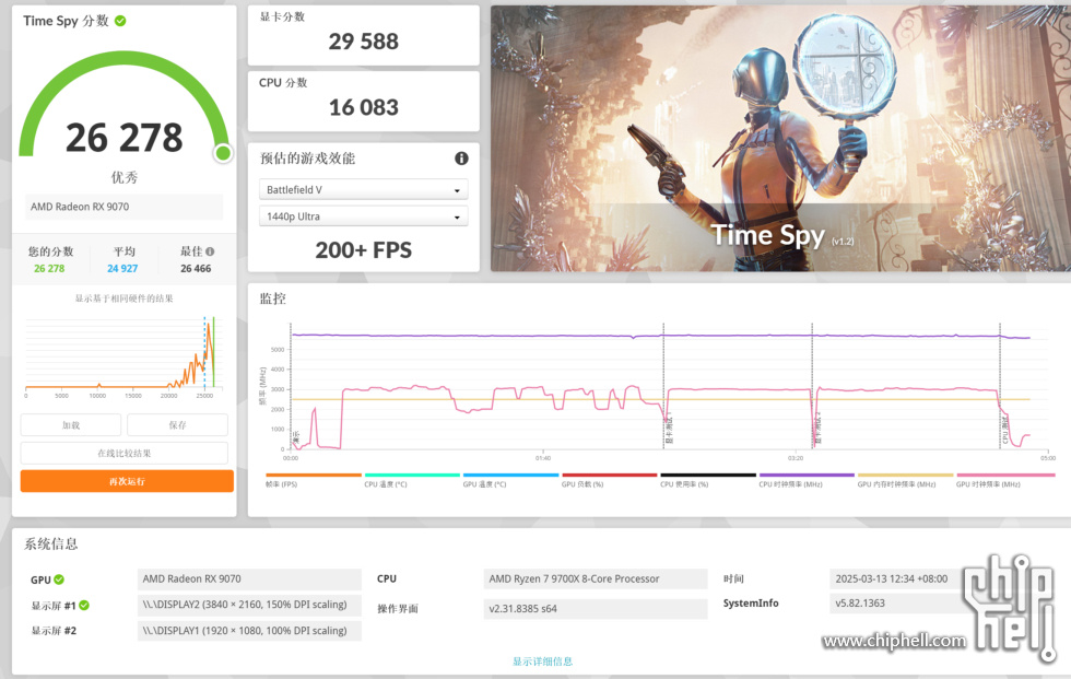

先说下主机配置环境,房间室温12度左右,机箱为华硕AP201 mesh版本,cpu使用240水冷并换扇t30,散热条件应该算不错
到手先试了一下超频效果,降压140,功耗+10%,频率可以保持到3.1ghz左右,跑分应该是跟xt的默认差不多了
然后是温度测试,调节了一下风扇曲线之后使用图吧工具箱里的一键烤显存烤了20分钟,风扇转速保持在最高1300左右,显存温度稳定80度,核心温度就不说了,这代简直低的可怕
总体就这个表现了,主机就放在我的右手,日常使用包括显卡压力测试的时候基本没什么声音,加上这个超频性能我个人还是很满意的
timspy 29588
timspy 29588

一键烤显存20分钟
一键烤显存20分钟

发表于 2025-3-13 15:31 | 显示全部楼层
想问一下你这个成绩游戏实际不会崩溃吗,我的xfx雪狼也能超到2.98w,但是游戏频率一跑高就会崩溃,3dmark压力测试也能过,这代boost机制有点问题,游戏中会直接飙到3.3g,然后崩了,最后只能把负压减少
 楼主| 发表于 2025-3-13 15:35 | 显示全部楼层
ainomelody 发表于 2025-3-13 15:31
想问一下你这个成绩游戏实际不会崩溃吗,我的xfx雪狼也能超到2.98w,但是游戏频率一跑高就会崩溃,3dmark压 ...
我还没来得及玩游戏,-140实际跑3dmark的压力测试会崩,设置为-100后可以通过压力测试,分数是29100

发表于 2025-3-13 15:45 | 显示全部楼层
ReoNa 发表于 2025-3-13 15:35
我还没来得及玩游戏,-140实际跑3dmark的压力测试会崩,设置为-100后可以通过压力测试,分数是29100 ...
我2.98w能过steelnormad和tse的压力测试,但是玩游戏降到2w8才能保证一点不出问题

发表于 2025-3-13 15:50 来自手机 | 显示全部楼层
能过steel nomad游戏也会崩 9070xt只是跑分是3.4w 普遍最终稳定是负压80-90 跑分3.3 估计9070也是差不多水平

发表于 2025-3-13 15:57 | 显示全部楼层
ReoNa 发表于 2025-3-13 15:48
你是玩的啥 ,我到时候试试
无畏契约和尘白禁区,有时候过了尘白无畏契约能卡死我没想到

 楼主| 发表于 2025-3-13 19:28 | 显示全部楼层
目前-100的情况下玩游戏都正常,黑神话尘白无畏契约都没问题

发表于 2025-3-14 14:58 来自手机 | 显示全部楼层
这个风扇 2000 转的话会吵不
发表于 2025-3-14 15:04 | 显示全部楼层
9070XT脉动,默认和你超频分一样
负压-100,风扇曲线和你拉的几乎一模一样,TS能到31000+,显存温度稳定在78
 楼主| 发表于 2025-3-14 15:05 | 显示全部楼层
livestrong 发表于 2025-3-14 14:58
这个风扇 2000 转的话会吵不
以我的标准来说会,机箱就在桌面我的右手边上,离我比较近,我个人最高能接受的转速就是1500转,但是这散热对9070来说简直非常富余了
