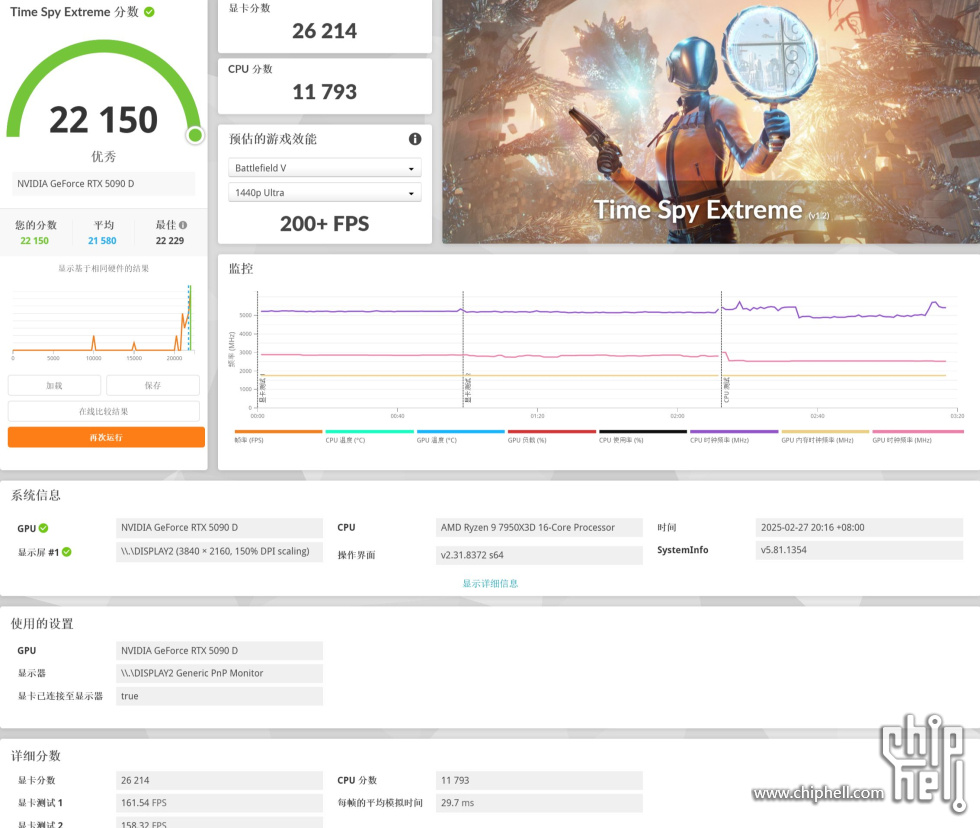

给你吃个定心丸吧 我也是M2插满显卡5.0 X8再用 对比了同款5090D火神某UP的评测 人家26300我26200 在误差范围内
