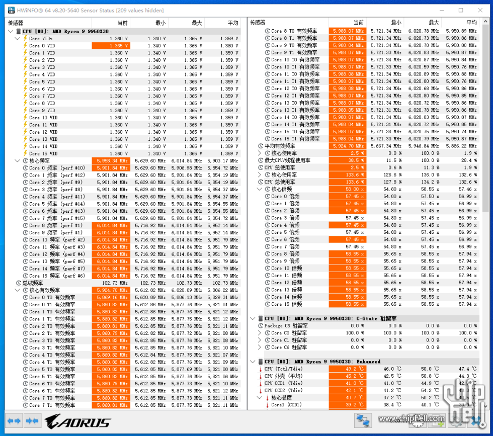

深圳25度室温,360一体水,32线程全开,在AIDA64的单烤Memory下,达成低温有效频率5.9G / 6.0G
果然还是得靠PBO分核CO+CS
此图仅图一乐,加了外频最终还是没通过测试

 楼主| 发表于 2025-3-13 21:14 | 显示全部楼层
还是乖乖改回100外频了,真动不了一点
看群友的分享,好像9953的两个CCD普遍都很雕(毕竟两颗995X的CCD0)。外频动不了一点是指温度功耗会爆起飞吗。
看到群友说的了9953的HTF限制比995X狠多了,50度就开始大幅限制频率了,那确实外频没啥玩头了。正常使用稍有负载就50度往上了。

50度以下你得买个开盖直触的冷头才能日常用到这个频率
 楼主| 发表于 2025-3-13 23:31 | 显示全部楼层
看到群友说的了9953的HTF限制比995X ...
好了这下外频板又变得有意义了,靠略降倍频拉外频的方式,稍微破解一点HTF墙,在像PUBG的高负载游戏内能实现更高频率

不用独立外频拉个102我感觉也没啥问题把
这么高频率还需要拉到105吗

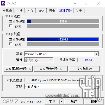

 楼主| 发表于 2025-3-13 23:47 | 显示全部楼层
这么高频率还需要拉到105吗
试了一下这种方式,单核分数倒是明显变高了,932分
我只在ZEN4上用过几周的非独立102外频,好像稳定性没啥问题
9950X3D终究还是省下了一个独立外频主板

我能想到的也只有这个,但是估计最多也就101,102的样子,多了估计995X一样撞墙性能倒吸。
我B站看到有UP说异步外频还能提升L3缓存频率,提升游戏帧数,这个我不太清楚也没实际测过。
发表于 2025-3-14 00:18 | 显示全部楼层
跟995X一个德行,拉一丢丢外频略微抬高HTF限制。但是一旦外频给的多了,因为加压功耗提升温度变高反而被HTF限制的更狠。单核能高一丢丢,多核撞墙倒吸
