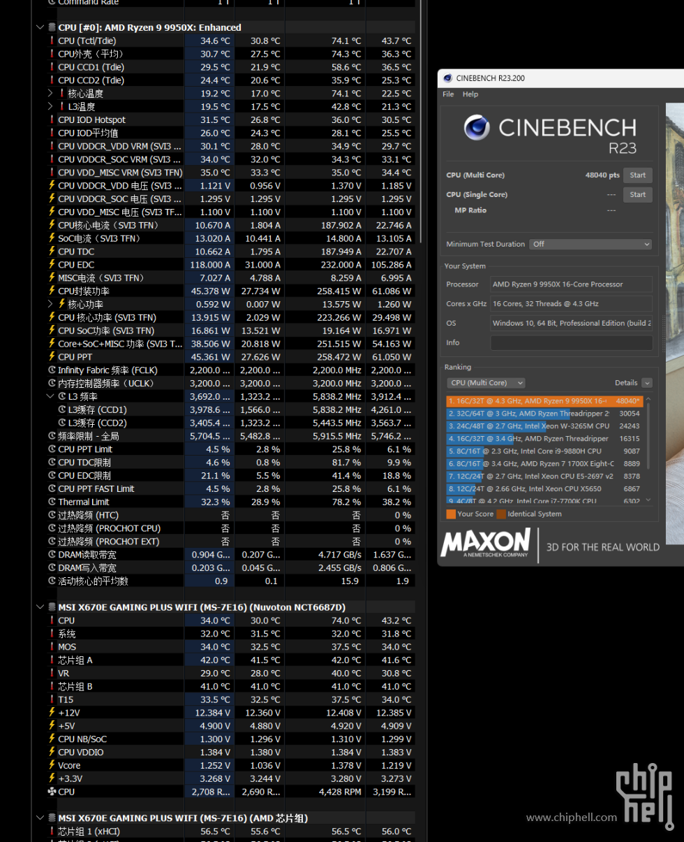

 楼主| 发表于 2025-3-14 15:36 | 显示全部楼层
但为什么有人可以绕过这个限制呢?如果遇到的既不是PPT EDC TEC限制也不是温度限制而是HTFmax,为什么这些人的CPU可以在高于FT限制温度的情况下跑到250w以上并释放出对应的合格性能?
 楼主| 发表于 2025-3-14 15:40 | 显示全部楼层
这是他的截图,R23HWINFO一个墙都没撞,功耗250w比我的高,频率只有5.1G,温度90度,PBO ADVANCE+Motherboard模式,理论上应该解开了全部墙,至少995X上可以。
