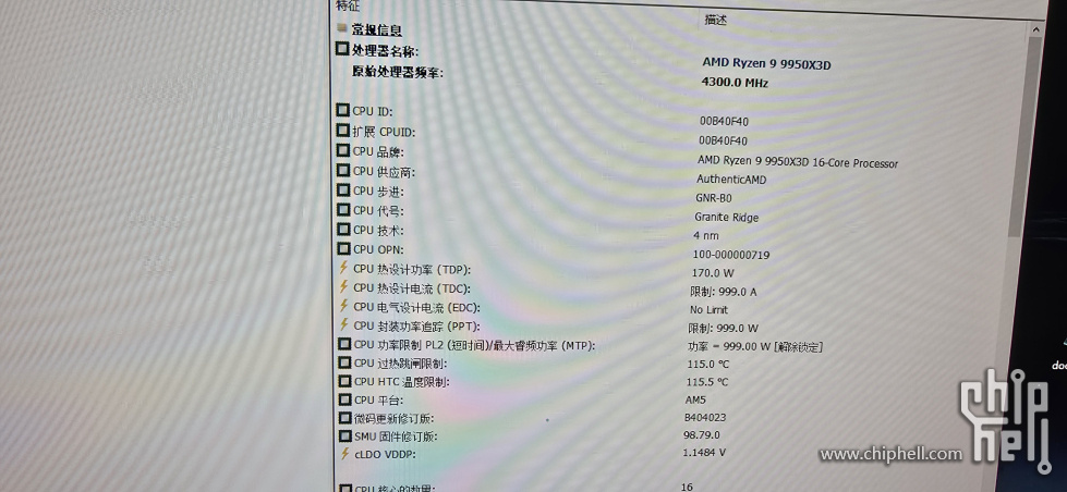

[CPU] 【再更新几个群友的情况】9953疑似存在锁功耗BUG
发表于 2025-3-14 15:51 | 显示全部楼层
sinopart 发表于 2025-3-14 15:40
这是他的截图,R23HWINFO一个墙都没撞,功耗250w比我的高,频率只有5.1G,温度90度,PBO ADVANCE+Motherb ...
不止一个墙,有可能是电流墙
 楼主| 发表于 2025-3-14 15:55 | 显示全部楼层
宫保鸡丁1 发表于 2025-3-14 15:51
不止一个墙,有可能是电流墙
如果PBO下TDC EDC墙设置不起作用还有隐藏电流墙,那么请问此时PBO还有意义吗?这种情况一样算是BUG。

发表于 2025-3-14 16:37 | 显示全部楼层
所以你说的这些人 都是什么主板呢?
发表于 2025-3-14 16:38 | 显示全部楼层
频率限制全局5075就是HTF的限制啊

发表于 2025-3-14 17:19 来自手机 | 显示全部楼层
这个全局频率限制就是HTFMAX墙,要突破这个限制要么温度足够低要么不用pbo。
这个墙是随温度和负载变化的,9950X精调完85度 270W r23跑4.7W也是其他墙都碰不到只撞这个限制。
9950X3D 比9950X多一个电压墙,因为有X3D的关系怕烧,全核是1.25v还是多少的样子,所以不能直接和9950X比
不止有TDC, EDC, PPT这些,还有别的墙,之前论坛科普过
当仅仅撞到这个电压墙而没有撞到别的时候,你散热越好,温度越低,功耗就越低,你可以拉低散热能力试试,功耗就上去了

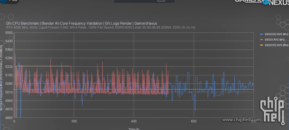

发表于 2025-3-14 17:54 | 显示全部楼层
sinopart 发表于 2025-3-14 17:52
那么tony评测里面提到的48000分,可以确定是大雕U的功劳?因为跑48000分没有用到达到或超过1.25V的电压, ...
托尼哪个视频里说的X3D可以到4w8?我也去开开眼界。。。。
你看楼下gamersnexus的图也是这频率。。。
