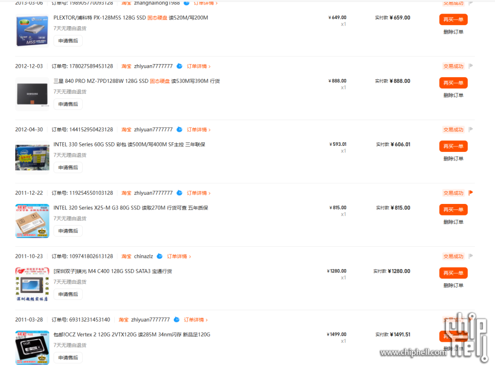

三星固态硬盘质量最好,我买的固态硬盘也不少,唯独三星的没有保修过!我的电脑都是24小时待机,从不关机。

同款浦科特128g,我买的浦科特、Intel760p的也都没保修过,但是之前的三星不知道是不是因为上在笔记本散热差,用了几年掉速很厉害
