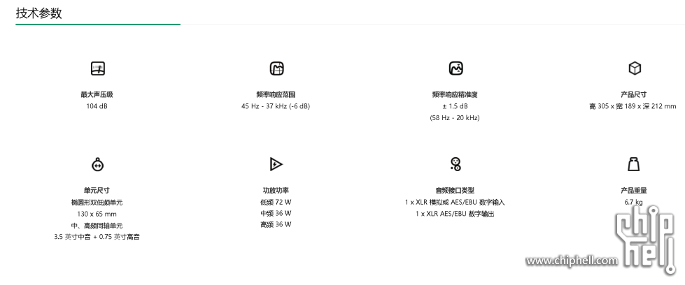

恳请论坛专业大神帮忙选择真力83系列音箱方案。情况如下:PC桌面端使用,主板接口有光纤音频口,有USB口,有3.5MM口,双屏幕(LG42C2+32寸电脑屏幕),需求是电影、游戏、音乐娱乐使用。
方案1:8331+7350低音炮;
方案2:8341一对,暂不加炮。
请问论坛大神,哪个方案比较好,不考虑以后升级更大尺寸音箱,估计未来十年半载都是用这套音箱。
另外请教这两个方案怎么连接电脑主机使用比较稳妥,小弟入坑真力,就在这两套方案选择,不考虑其他品牌,真心等待论坛专业人士指教,万分感激!附件是音箱参数。
8331参数
8331参数
8341参数
8341参数
低音炮7350参数
低音炮7350参数

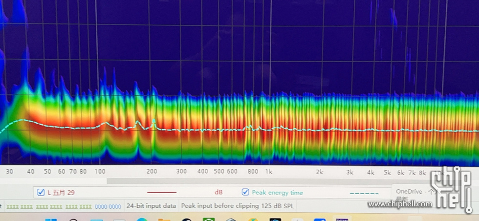

发表于 2025-3-14 09:11 | 显示全部楼层
这是我的8341频响图,六分之一平滑。
需不需要加炮这个见仁见智。
8341频响
8341频响
8341香肠
8341香肠
我个人的建议,没炮想加炮就是一念的事;
8331再想换8341,进进出出可就是费事费钱。

绵槌 发表于 2025-3-14 09:11
这是我的8341频响图,六分之一平滑。
需不需要加炮这个见仁见智。
这不是到30HZ严重衰减,加个12寸炮20HZ还很平直,只调整好完全不影响HIFI听歌

晓古城 发表于 2025-3-14 09:15
这不是到30HZ严重衰减,加个12寸炮20HZ还很平直,只调整好完全不影响HIFI听歌 ...
这个音箱的参数就是38HZ响应。
