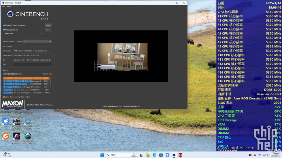

室温18度 aio matx海景房闷罐机箱。
r23 230多瓦 72度 电压不超1.08-1.09v之间 跑4.7w确实很强啊。
vray 直接5.8w了。。我之前149全开 5.9 4.6 4.45w 9900x 4.4w 7950x 4.5w 285看别人跑的也就4.6w
9000系列vray是什么黑科技跑这么高
这颗的体质大概是vid ccd0 5550 1.306v 118sp ccd1 5725 1.337 123sp
pbo设置是10x +175 co ccd0 -15 ccd1 -20 cs high -30 max-20

我跑tm5 长时间 max都没问题的。 max给到位游戏频率才能上去。
这是我跑tm5的频率

这是我跑tm5的频率
跑测试测不出的,我R23和游戏跑半天没问题,开个资源管理器冻屏了

肯定也要日用轻载没问题才行。我的pbo设置轻载不会出问题。反而重载要给的正好才能不冻屏。。

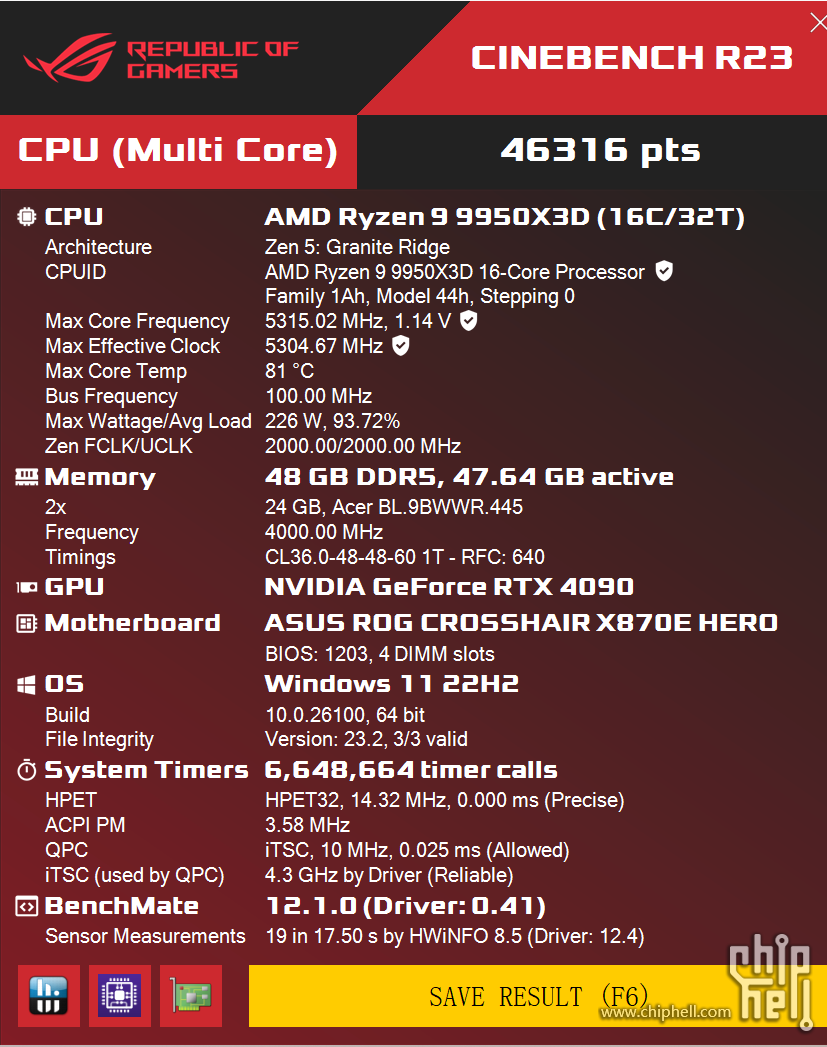

发表于 2025-3-15 00:04 | 显示全部楼层
屏幕截图 2025-03-15 000230.png 跑到4w6+
