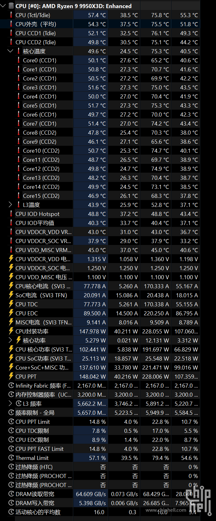

发表于 2025-3-14 21:58 | 显示全部楼层
换上随便跑个R23时候的数据

发表于 2025-3-14 22:20 来自手机 | 显示全部楼层
andy0449 发表于 2025-3-14 21:58
换上随便跑个R23时候的数据
这个全核频率R23岂不是随便49000以上。
发表于 2025-3-14 22:22 | 显示全部楼层
在编译任务下x3d比x低0.1ghz情况下 性能还有2%的提升吗
发表于 2025-3-14 22:22 来自手机 | 显示全部楼层
看温度,五十几度是刚开始跑前面温度没起来的时候,温度上去就撞墙了,最高75度基本是4.5-4.6W的样子

发表于 2025-3-14 22:50 来自手机 | 显示全部楼层
换上随便跑个R23时候的数据
发表于 2025-3-14 22:53 | 显示全部楼层
没有没有
跑完R23,在跑TM5时候截的
44800的R23

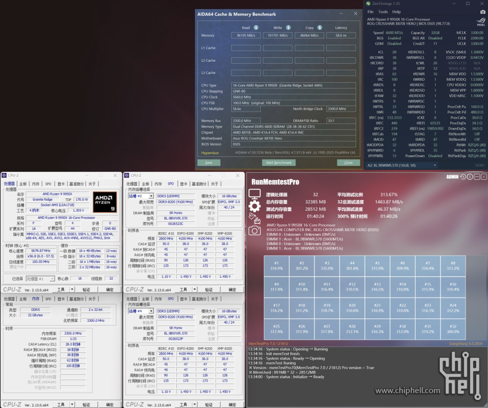

其实不然,我倒是觉得9950X在X870E上非常容易跑fclk2200,同频6400+
