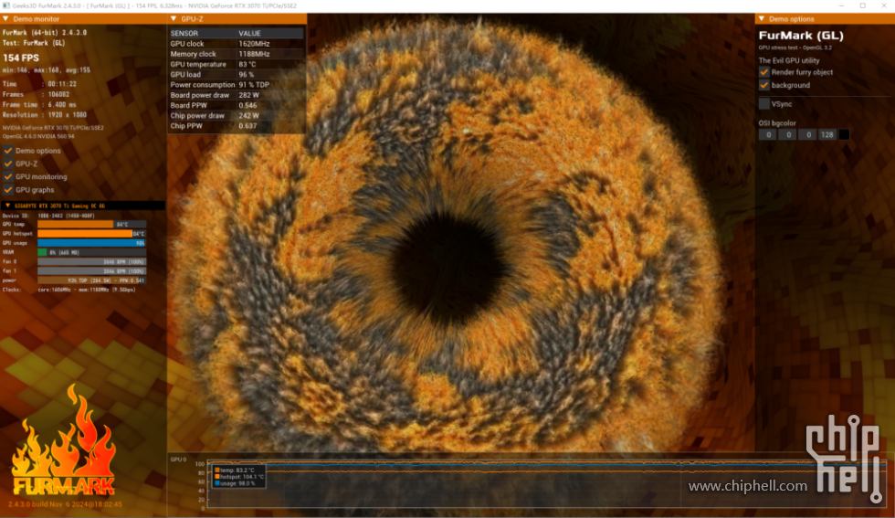

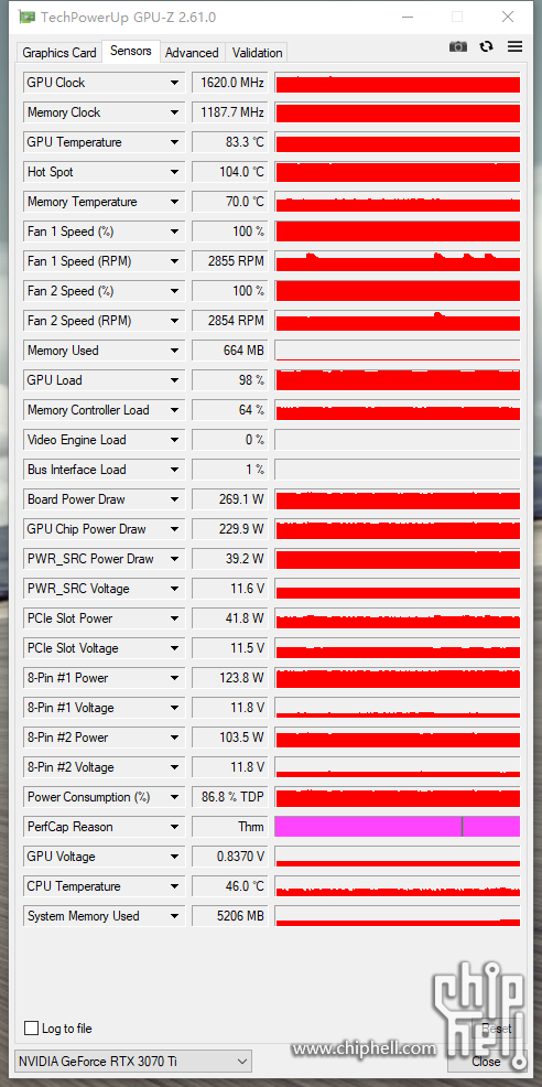

今年和几个朋友搞了到一起玩吃鸡,对于中年男人来说本来乐趣就少,好吧,就升级了下电脑,本地买了张二手的爱国嘉的3070TI魔鹰,21年的卡过保,卖家说是一手收整机拆下来的,不是**(反正我也没看到,也不知道)
价格就给了2000块,我说行吧,上机就测了个通过率99.3,就买了,回来玩游戏之前1K60HZ显示器玩吃鸡三高其他全低偶尔风扇会起飞,就觉得是不是温度有点问题,下了个小飞机看确实温度过了70度网上就偶尔起飞,今天又换了个2K180HZ的显示器,测了下甜甜圈,请各位大神帮看下是不是确实温度过高了。

发表于 2025-3-14 23:01 来自手机 | 显示全部楼层
换下硅脂可改善
发表于 2025-3-14 23:19 来自手机 | 显示全部楼层
该清灰换硅脂了

发表于 2025-3-14 23:25 | 显示全部楼层
换硅脂吧,尽量考虑相变片吧,我去年8月是换的猫头鹰的硅脂,刚换上去的时候很好,GPU满载65度,热点74度,这才大半年,GPU满载72度,热点84-86度。我打算夏天到了换相变片试试。

换硅脂吧,尽量考虑相变片吧,我去年8月是换的猫头鹰的硅脂,刚换上去的时候很好,GPU满载65度,热点74度, ...
昨天在核心换了个0.2厚度霍尼韦尔PTM7950相变片,温度终于好。感谢。

发表于 2025-3-17 09:52 | 显示全部楼层
83度 还行吧,至于风扇起飞 ,30系列 好多都是起飞,因为30系的确热,40系比30改善好多

 楼主| 发表于 2025-3-17 09:57 | 显示全部楼层
zhjook 发表于 2025-3-17 09:52
83度 还行吧,至于风扇起飞 ,30系列 好多都是起飞,因为30系的确热,40系比30改善好多 ...
昨天去换了,拆开看确实硅脂已经基本干掉,且量很少了。现在换好后玩游戏风扇不起飞了
