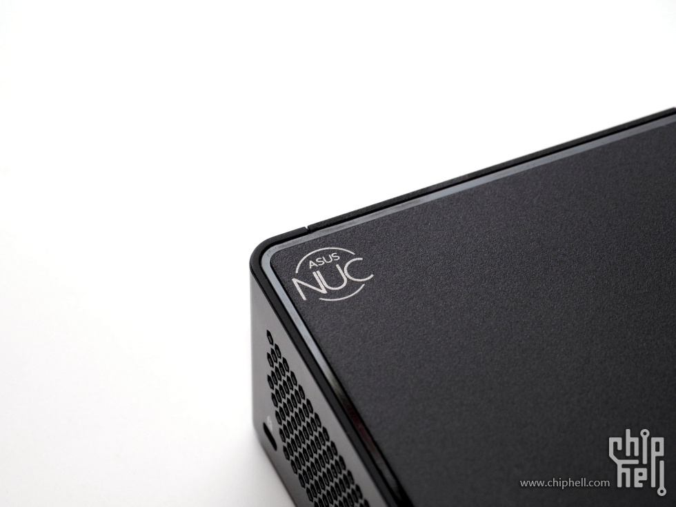

再来看看实际产品吧。附件就不多说了,120W两段式电源适配器+VESA挂件,和上代一模一样,直接过,看主机。外观上大体还是NUC Pro的方盒子风格,尺寸都没有变化,厚款依然是117×112×54mm,接口也一模一样,仅从正面的外观来看,基本分不清NUC 15 Pro和14Pro的。
这代终于把ASUS NUC统一印到机器上了。顶盖依然是磨砂塑料材质,可以直接拆下来清理风扇灰尘,不过Qi充电已经彻底拿到了,确实比较鸡肋。
整体依然是非常低调的工程塑料外壳+金属内壳,所以看起来很小很轻但是实际上相当压手,塑料外壳主要还是商用场景绝缘隔热考虑,毕竟NUC Pro系列运行标准都是硬核的7×24小时运行的工控主机档次。

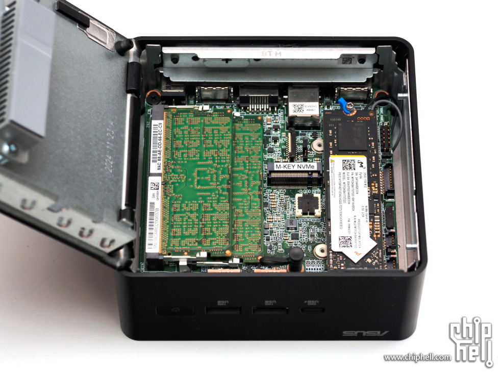

主板布局,经典的NUC布局,左边的内存插槽升级到了CSODIMM 6400,中间的2242还是PCIE 4.0 4X,右边的2280 SSD位置则升级到了PCIE 5.0 4X,可惜手头没有PCIE 5.0的盘,就先拿4.0的镁光3500凑合测吧。
无线网卡改回了M.2接口,同时也升级到了支持WIFI7的BE201,虽然还是叠叠乐,但是新的网卡热量比以前降低了,反倒不容易出问题了。
除此之外还可以看到旁边有一堆插针和接口,主要包括SATA排线接口、BIOS SPI接口、前置面板插针、MBEX重置插针、USB 2.0插针等等,主要还是作为单独的主板/工控机使用的时候用,毕竟NUC Pro系列一直是作为工控/商用型号来设计的,这个小方盒子已经是面向消费级的成品了。
由于上一代NUC14Pro把原来的2242NGFF接口升级到了PCIE 4.0 X4,导致NUC老的扩展模块全部都不能使用了,仓促之间也没有新的模块推出,到了这一代终于是补上了(然而还是没赶上首发),这月底下月初第一批出货的模块可以确认的有2.5G网口、2.5G网口+串口(太工控了)、2242转2280转接板这三种,说实话非常浪费带宽,都PCIE 4.0 4X了,完全可以放几个10G上去嘛,后续华硕也说会推出更多模块选择,目前还需要一定的时间。

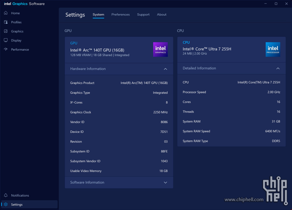

而核显也升级很大,理论上是比Lunar Lake里面的核显还要新半代,大致和Arc B580同代,而B580的性能进步还是相当大的,ARL-H里面集成的是8Xe Cores,U7和U9里面的是满血Arc 140T,U5里面是7Xe的130T,U7的最高频率2.25GHz。Intel最强的编解码单元直接给了两组,支持自然是各种拉满,嗯,和RTX5080一个档次!(GPU-Z还不认识,凑合看看驱动面板吧)
在CSODIMM 6400的加持下,Arc 140T的理论性能是要超过HX370里面的16CU的Radeon 890M,LPDDR5 7500MHz内存的配置,甚至Firestrike还要高不少。游戏测试大致处于同一个水平线上,但是这个不太好直接比较,毕竟移动平台的功耗散热差异太大,大致上可以认为Arc 140T和曾经的最强集显Radeon 890M在一个水平线上,时间关系DDR5 5600的没有详细测试,大致是低5%左右,那也就是和Radeon 880M/780M在一个水平上,而HX370用上了DDR5 5600的话……那完全就不是一个等级了!

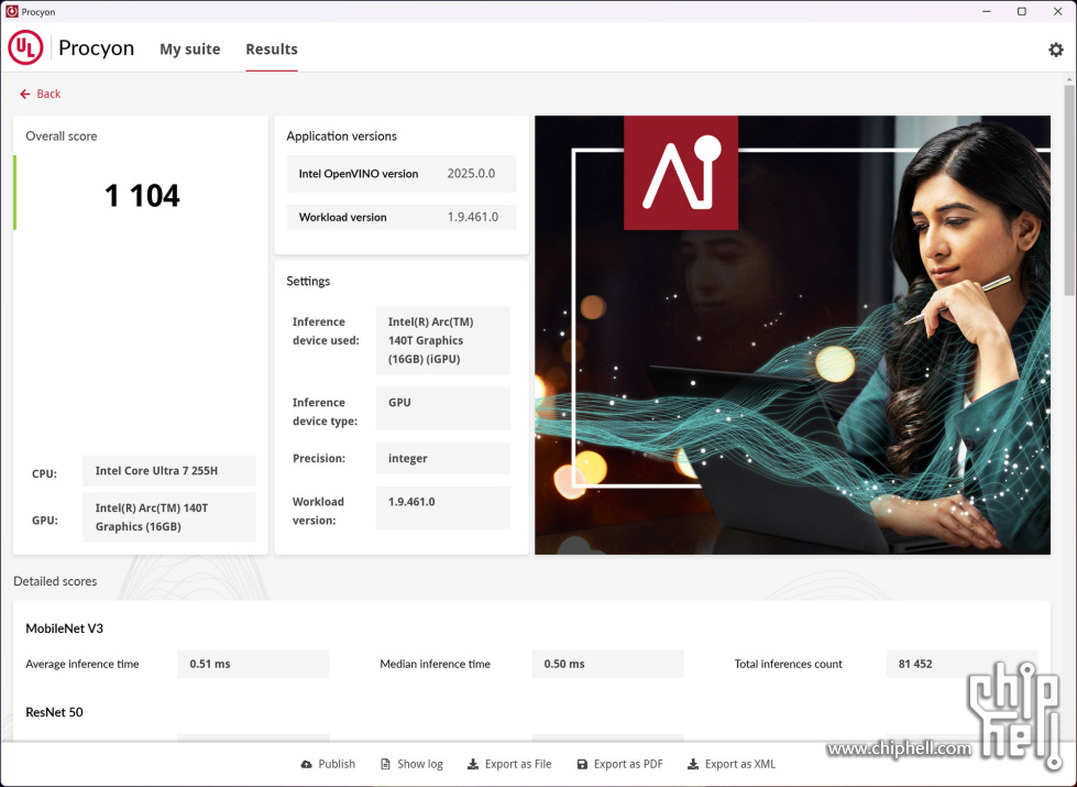

至于NPU,其实也升级了,Arc 140T的INT8算力是74T,而ARLH的NPU算力有13T,不过那个东西的作用主要是解决笔记本的续航问题的,对于NUC这种持续供电的产品,那当然是直接用更强的核显了!
新的NPU跑分是真的猛,都有GPU的一半多了,可惜目前应用前景被GPU死死压着。AI应用什么的,GPU可以跑OpenVino优化的Deepseek,32G内存分一半显存可以跑14b,简单测试了一下总体速度和780M差不多,比890M还是要慢一点,反正都是个位数token,主要还是OpenVino的优化也不如ROCM,这方面Intel仍在加速追赶,但是差距确实是小很多了。

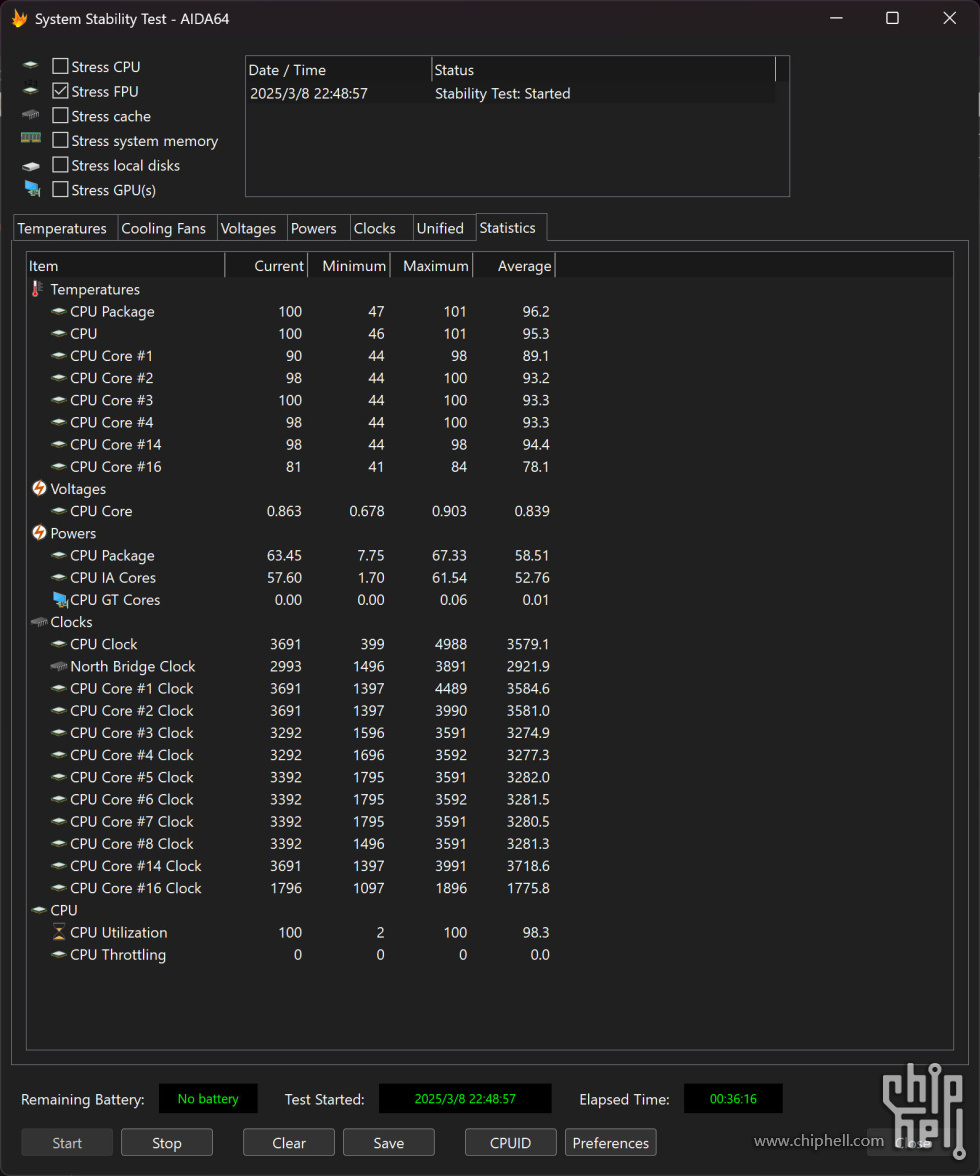

而温度功耗表现和上代类似,35度环境容许情况下最高温度是100度,基本就是顶着上限跑,高效档比较吵,狂跑了半小时,距离10cm处噪音实测43db,好处是基本可以顶满64W跑;标准档就安静很多,只有40db左右,不过其实功耗相差也不大,62W上下,性能损失约等于无;安静模式更是只有37db,55-57W左右,性能损失个5-10%,其实也非常优秀了。整体来说这套散热系统的上限就是60W左右,高效档风扇拉满提升也很小,默认的标准模式调校足够优秀。
这三个模式可以在MyASUS里面便捷切换,其余设置也没有什么好调的,商用主机,以稳为主。
