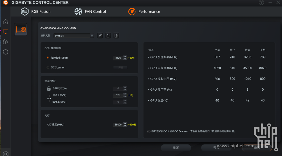

发表于 2025-3-15 13:12 | 显示全部楼层
别家的不知道,反正我的技嘉魔鹰5080,核心拉到390MHZ, 显存加4998等效 35000 MHZ 任玩游戏。。。
 楼主| 发表于 2025-3-15 13:14 | 显示全部楼层

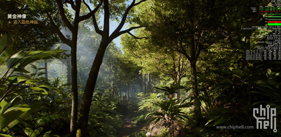

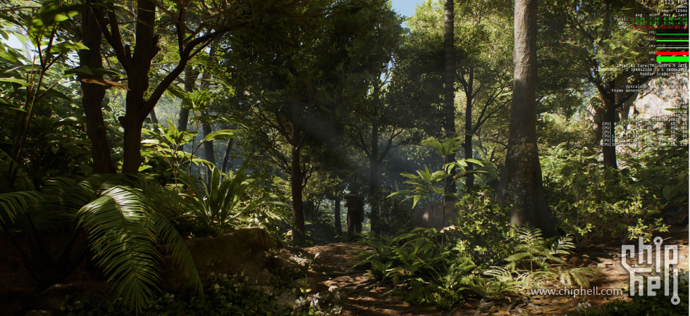

显存超到35000,,在夺宝奇兵全高特效里面帧数还能再提高大约3-5%左右。
显存超 30000
显存超 35000
118到125
当然这是开了三倍的插针。其实我显存能跑到4万,但是就有点不稳定了。但也不会退出来,只是偶尔会花一下。
