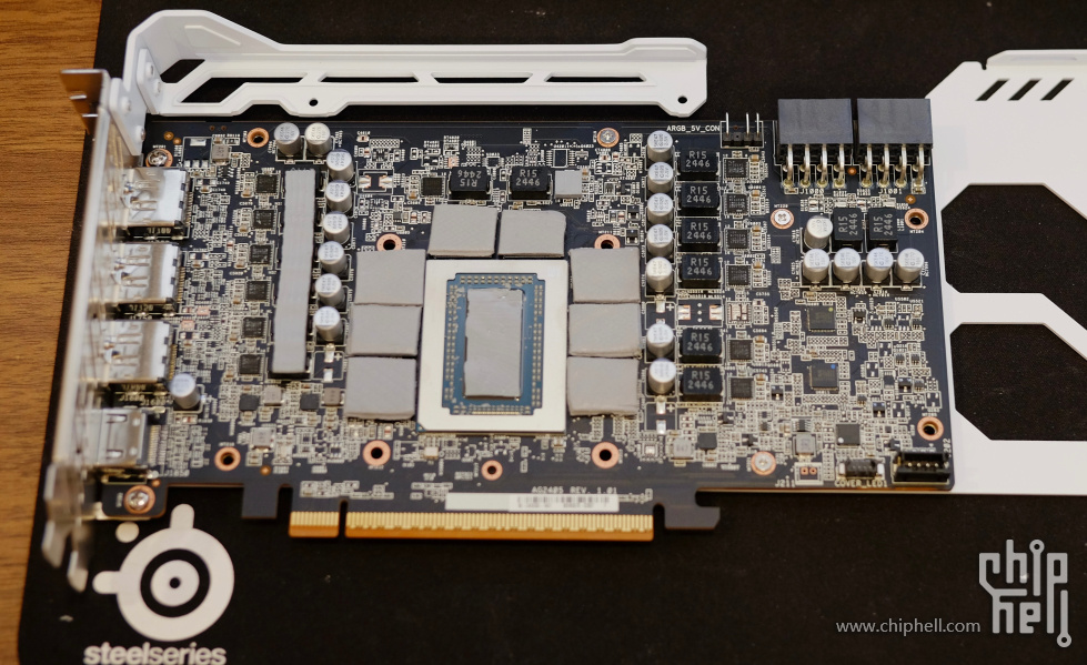

发现手里的 Steel legend 的发热比 Taichi 还要大,于是折腾了一晚上,最终结果来说,基本上是瞎折腾:
原厂默认,游戏 1小时,风扇锁40%,核心 62,热点102,显存98。
换了 3 次散热垫,不同品牌的,最后发现是 Arctic TP3 最好,但是原厂的一点都不差,而且来回更换 1.5mm 和 2mm 发现这张卡的厚度是 1.5mm 散热垫。
2mm 装上,hotspot 直接 110
最终结果是 PTM7950 + Arctic TP3 1.5mm
游戏一小时,风扇 40%,核心 57,热点 88,显存 88,可以说相差并不大:
而且原厂的垫子其实质量挺好的,但是很难无损取下:
Asrock 这块 Steel legend 按说配置不算差,7 根热管,铜底而且没有区分核心或者显存位,检查过所有导热垫,其实没啥问题,就是硅脂比较一般,不过跟 PTM7950 比 肯定不是对手,但是最终 hotspot 温度也依然差了 30 度
