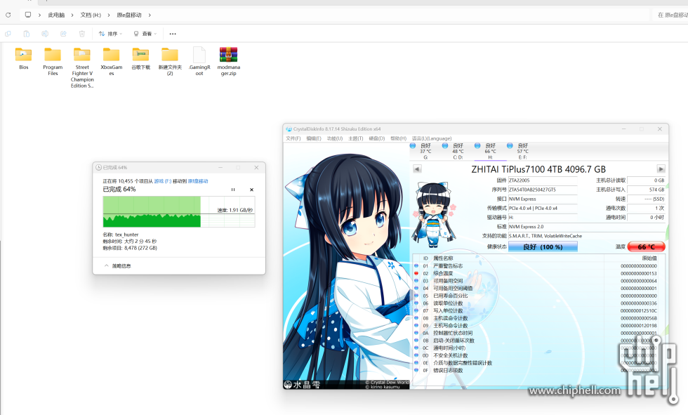

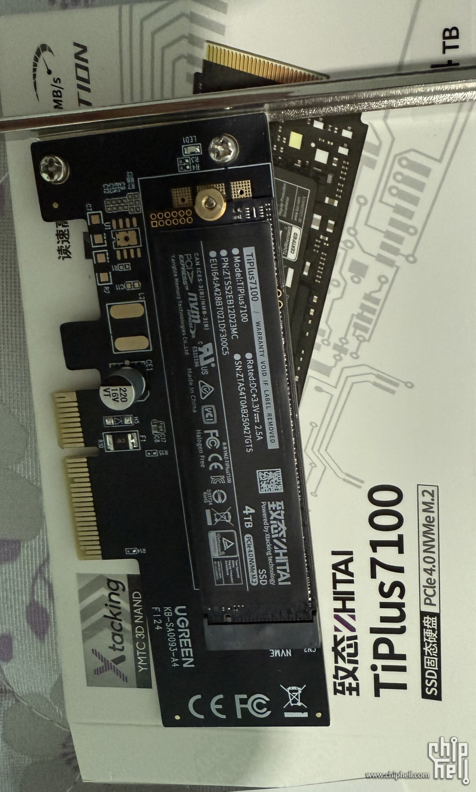

新买的4T M.2致态TiPlus7100拷贝文件的时候温度好像有点高啊,话说这个应该和我买的pcie转接卡有关系吧?一开始买的绿联那个带导热垫和铝壳散热那款,结果因为和z790 apex encore的主板装甲打架,被挡住无法正常安装所以就退了,开车去实体店买的不带散热外壳和导热垫的另一种绿联的pcie转接卡,刚才回来装上发现固态温度有点高,这个应该就是没有导热垫和散热外壳的原因吧?

 楼主| 发表于 2025-3-15 19:06 | 显示全部楼层
gg骄 发表于 2025-3-15 19:01
ITX 装在主板背后的M.2 长期70度。。。
这么恐怖的么😂这么高的温度不会有问题么?我看我其他固态比这个新的至少低十度

 楼主| 发表于 2025-3-15 19:10 | 显示全部楼层
sai7 发表于 2025-3-15 19:03
主板的散热马甲,能压下来20度,但是你这样的拷贝量,时间长了这个温度一点也不算高... ...
不长,我这个只花了不到十分钟,另外哥们求推荐一个我这个能用的散热装甲呗,话说我也不知道这个能不能再加散热装甲,你看看这个能加么?不能的话有没有pciex4转m2的转接卡推荐啊,我因为主板装甲的原因只能用小尺寸的转接卡,就是和我照片里金手指部分大小一样的那种 IMG_3729.jpeg

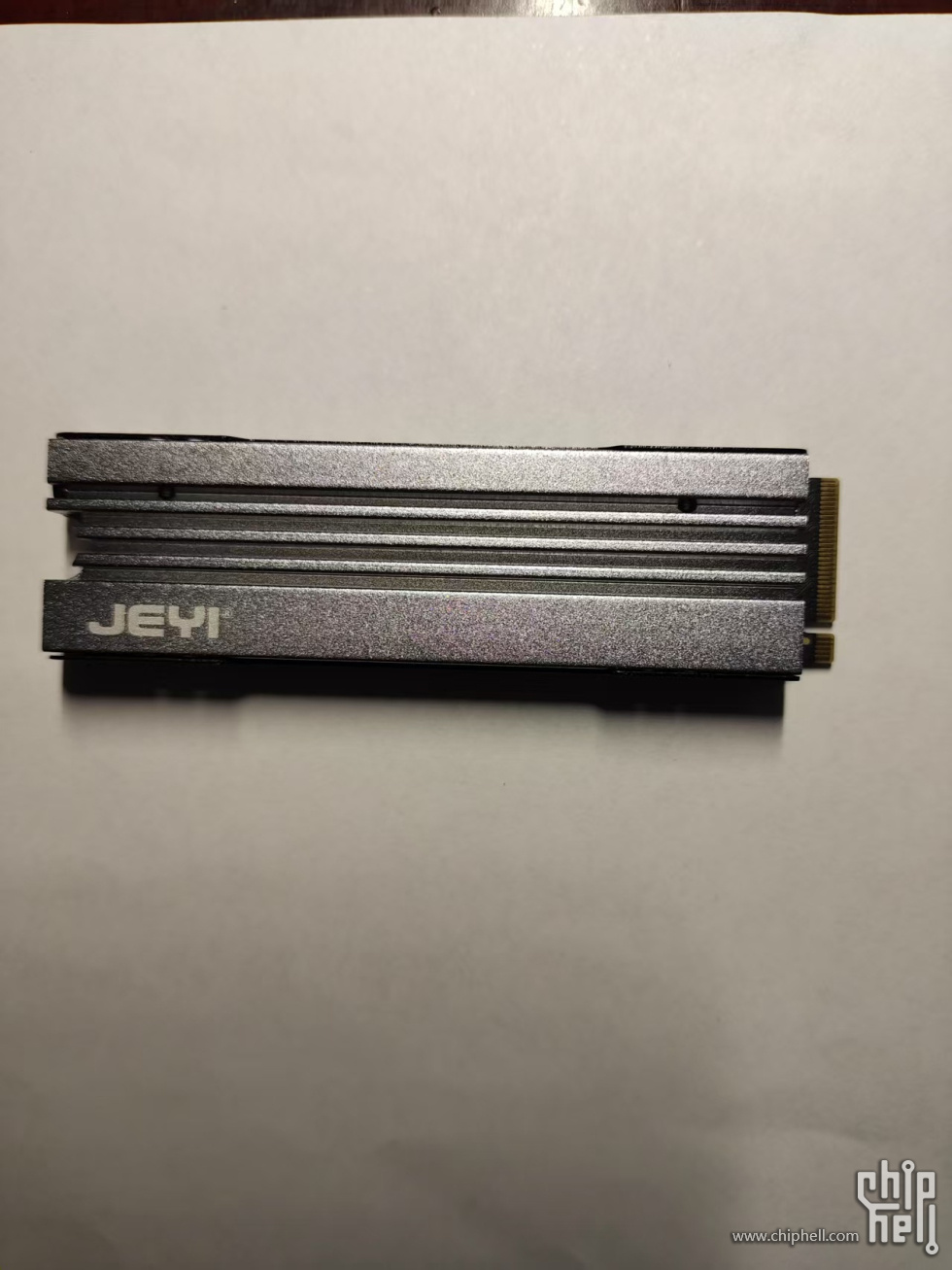

发表于 2025-3-15 19:33 | 显示全部楼层
前事如烟 发表于 2025-3-15 19:10
不长,我这个只花了不到十分钟,另外哥们求推荐一个我这个能用的散热装甲呗,话说我也不知道这个能不能再 ...
既然焦虑就买散热片安装,也不贵
我自己买的实物,我买了2个一直都没安装用

 楼主| 发表于 2025-3-15 19:39 | 显示全部楼层
一个人的世界 发表于 2025-3-15 19:33
既然焦虑就买散热片安装,也不贵
感谢分享,多问一嘴哥们这个是怎么固定的啊,我照片里这种情况能安吗?

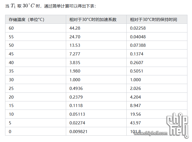

发表于 2025-3-15 19:43 | 显示全部楼层
拷贝时无所谓,不超过SSD自己的温度墙触发降速即可,温度高电子活跃,对磨损反而减轻;一般AIDA64可以看到温度墙;
待机时当然温度越低越好,按规范,断电后,每高5度,漏电速度加快1倍;通电下也同样漏电,只不过靠主控巡检(不包括冷数据门里那些型号),把变冷的数据换个地方存,用磨损度换数据保持性;
大概是这个意思,要问三星990pro、致钛7100比这个规范漏电慢多少倍?不知道;这是最低要求

 楼主| 发表于 2025-3-15 19:49 | 显示全部楼层
tide~ 发表于 2025-3-15 19:43
拷贝时无所谓,不超过SSD自己的温度墙触发降速即可,温度高电子活跃,对磨损反而减轻;一般AIDA64可以看到 ...
哥们好专业,点个赞👍另外原来温度墙不是统一的么?我还以为只要是pcie 4.0的m2固态温度墙都是一样的呢

发表于 2025-3-15 19:51 | 显示全部楼层
前事如烟 发表于 2025-3-15 19:39
感谢分享,多问一嘴哥们这个是怎么固定的啊,我照片里这种情况能安吗? ...
保姆级安装图片展示
