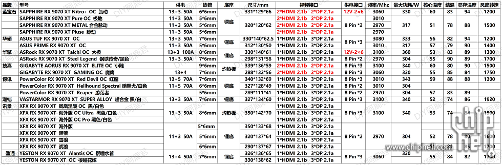

发表于 2025-3-15 20:56 | 显示全部楼层
氮动这么贵竟然不用均热板
发表于 2025-3-15 21:04 | 显示全部楼层
双风扇的**显存温度还行嘛
发表于 2025-3-15 21:15 | 显示全部楼层

发表于 2025-3-15 21:35 | 显示全部楼层
感觉温度差异很大,我的魔鹰跑到92以上了。 很多人的魔鹰才84.  当然我可能是20L小机箱显卡基本贴地很近的原因
发表于 2025-3-15 21:37 | 显示全部楼层
云无心 发表于 2025-3-15 21:35
感觉温度差异很大,我的魔鹰跑到92以上了。 很多人的魔鹰才84.  当然我可能是20L小机箱显卡基本贴地很近的 ...
实际游戏没那么高,我玩潜行者2 4k史诗 显存温度在78-83之间

发表于 2025-3-15 22:32 | 显示全部楼层
为什么几个牌子的低配比高配显存温度还低?
发表于 2025-3-15 22:37 | 显示全部楼层
主频要低一点,也就一点点,一个29,一个31
OC和普通版的区别
发表于 2025-3-15 22:45 | 显示全部楼层
底部进气脚垫高度起码留25mm,你的是多少?
发表于 2025-3-15 22:46 | 显示全部楼层
1CM多把。 我在网上买了四个给冰箱垫高的。 下次再看。
想起来笔记本的笑话之四个瓶盖垫高温度骤降
发表于 2025-3-15 22:48 | 显示全部楼层
反正四个垫高的 11块钱。   能增高4cm  丑点就丑点了。  乔斯伯Z20基本就是1CM多点的高度。

发表于 2025-3-17 09:47 | 显示全部楼层
均热板这么少,才两个品牌有
