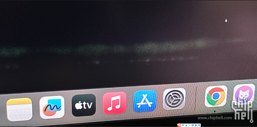

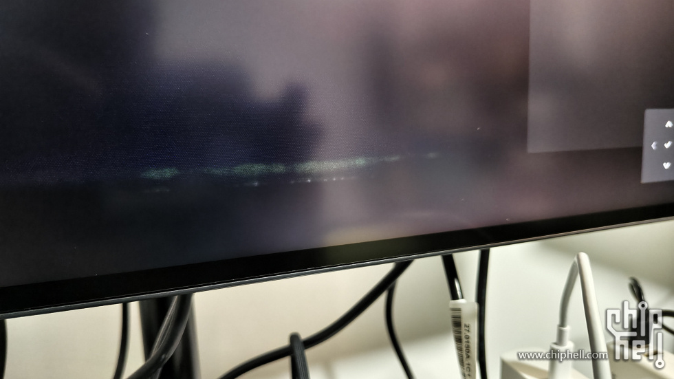

3225今天终于收到了,吃完午饭立马收拾房间、桌子腾位置准备开干,过程就不说了,反正就是小心翼翼,边装边拍照,还挺顺利,但是一开机就发现不对劲,在查看那个什么工厂调色信息什么的时候,它背景不是显示黑色吗,发现屏幕下方偏左的位置有一道像是疤痕一样的东西,很明显的浅色,不知道是啥,赶紧拿手机出来抓拍了一下,见第一张图,用手轻轻摸了下,不是屏幕表面附着的什么粘物,把拍的图片放大看,像是出厂时那层屏幕保护隔膜压上去留下的印子???但是你把显示器关闭情况下,你又看不到那块印子,说明不是屏幕物理表面的东西,我进去系统后,拿不同颜色的图片试了下,也看了一些网页什么的,发现还就是显示黑色时能很明显的看到,这块印子像是淡绿色或淡黄色的颜色,第二张截图我用轮大的评测文章里的测漏光的图显示,也很明显的看到了那道疤(就程序坞的设置图标上方),这是啥玩意啊?从来没见过这玩意 显示蓝色背景时,也能看到这块疤,但没有黑色背景明显,手机拍不出效果,就不发图了,别的颜色都看不出这里,所以一开始开机进来时,我看这道疤痕没了,我还以为是OSD菜单出bug了呢,结果一显示黑色,或者说深色吧,就露出来了

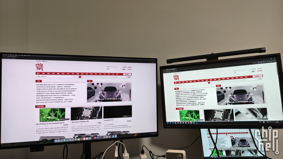

第三张图是3225接Mac mini M4 HDMI口跑4K 120HZ时看chh首页,和旧的笨球24寸接旧的win10本以及本子本身屏幕同样显示chh首页的对比,怎么感觉3225一股偏冷的色调啊,我就调了下显示器亮度对比度都到50,然后开了个smartHDR选的桌面,不开这个时,更暗,是哪里设置不对么?

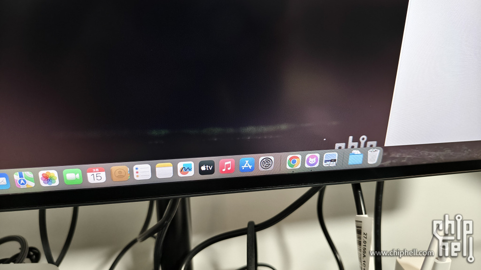

补充一张局部放大的截图,可以看到纹路
发表于 2025-3-15 21:58 | 显示全部楼层
直接换货!!!

发表于 2025-3-15 22:08 来自手机 | 显示全部楼层
背光板受压或受损或发霉(有年头的显示器+南方梅雨季)

发表于 2025-3-15 22:12 来自手机 | 显示全部楼层
背光层有问题

发表于 2025-3-15 22:38 | 显示全部楼层
我看起来是运输屏和包装压了 就打个比方 就行计算器的屏幕压下去那种彩色的条纹出来  过几天就慢慢恢复
发表于 2025-3-15 22:44 来自手机 | 显示全部楼层
背光板受压物理变形了,只能换货了

发表于 2025-3-16 08:20 | 显示全部楼层
sep1398 发表于 2025-3-15 22:11
这工厂新出来的也有这问题??
如果是咸鱼/淘宝卖的瑕疵屏,那这很常见,本来就是各种问题被甩到二级市场的;
作为正品一线显示器品牌,我是第一次见;这连上电目检都过不去啊,都不该出厂;
用户至少应该测纯色的红/绿/蓝即RGB、黑、白,分别检测坏点(亮点/暗点)、漏光、背光均匀性 - 纯白或纯黑下一般上下左右四个侧角度看最明显;
确实有少量坏点、出线条过段时间能自恢复的,概率很小;
而背光板类似白纸壳喷一层像荧光粉之类的东西,表面略黏(或说表面张力比较大),用来折射边缘照进来的光;一旦进灰或弄花了,无救的,只能在厂家无尘环境下更换;(我自己换过笔记本的背光板,失败)
脑补一下:我这边京东快递有时同时送很多货,都是大纸箱 叠 中纸箱 再叠 小纸箱 一起抱着走;如果你显示器纸箱上放了2箱啤酒或可乐,端起来的话显示器中部会微微变形的,而外包装上看不出来的;
对京东快递无恶意,纯粹为了分析而猜;
换货吧
