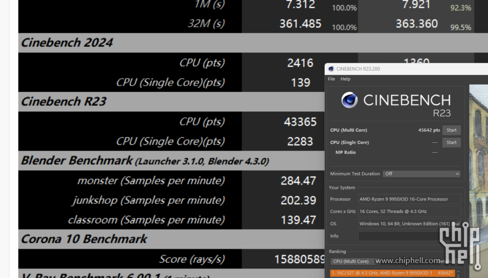

拿回来跑R23还比轮子的测试的43365还低了点,好像是428xx,不爽!
今天打开PBO,offset=-20/15 就跑45642,没加频率就降了电压。
平均5.2的频率,360水冷,77度,就这数了。

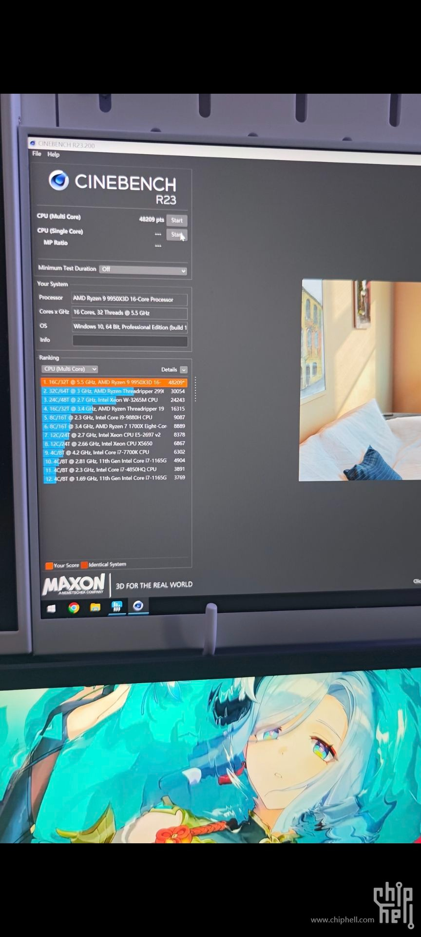

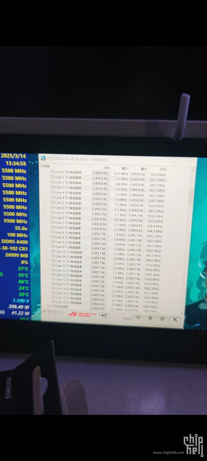

什么都不需要,只需要一个压缩机加一个还行能够定频5.5的u(因为有压缩机所以体质要求其实降低了)
然后你就能4.8w
从拿到u开机到设置完毕,耗时2分钟
然后你 ...
你这个定频多少V,能到300W吗

equaliser 发表于 2025-3-16 11:05
你这个定频多少V,能到300W吗
1.2,能跑满300
