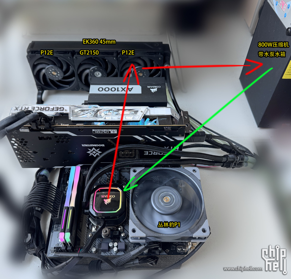

硬件:
主板:华擎B650M-H/M2 wifi
cpu:9950x3d  sp120,2503周期
内存:光威神武6800 Adie
显卡:影驰3080
电源:海盗船AX1000
硬盘:pc711
散热:
海盗船AIO冷头(coolit代工),串联EK360 45mm冷排(P12E*2+GT2150*1)常规散热,串联800W压缩机在有必要时候开启(此时冷排风扇关闭)
压缩机自动温控水温冷凝点14.5度,实际水温15~19度自动调节
环境:室温21.5,湿度68

测试结果:
1.在常规散热下,水温24~25度,R23跑分46200~46500,温度70左右
2.开启压缩机,温度15~19度,R23跑分47300~46800,温度67~70
跑不过都是R23崩,说明体质极限。测试后软显示功耗仅为20x~21x,个人认为软件不足够准确,功耗仪器显示整机功耗在366~374,电源钛金效率,可自行判断。
晚上气温骤降,湿度降到56,所以水温降到10度,终于48000了。。。
