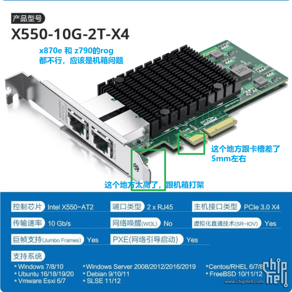

有没有人推荐个能兼容PC机箱的稳定的性价比好的网卡?
X550T2目前用的,感觉挺稳定,但是后面PICE挡板无法插入到普通PC机箱中,淘宝也没找到替代挡板
服务器pcie挡板和PC的不通用。。
没有小伙伴遇到这个问题吗?
机箱是ROG 太阳神。,不过目测应该PC机箱都不支持。
我说的就是全高的pcie挡板

 楼主| 发表于 2025-3-16 13:08 | 显示全部楼层
mangomango 发表于 2025-3-16 12:55
半高挡板的话去买个全高的,其他异形挡板的话拆了也能用。
买了全高,高度和深度不太一样,差几毫米,插不进去的
 楼主| 发表于 2025-3-16 13:13 | 显示全部楼层
大头吃小头 发表于 2025-3-16 12:57
要真是高低挡板问题楼主不至于淘宝找不到方案吧……
不是高低挡板的问题,就是服务器挡板高度是高于普通pcie挡板高度的

 楼主| 发表于 2025-3-16 13:39 | 显示全部楼层
lee_jiunn 发表于 2025-3-16 13:23
至今为止装机无数,也玩过服务器,第一次听说挡板不兼容的,标准挡板无非半高和全高的,都是统一高度和尺 ...
那就是太阳神机箱设计的问题了,不好意思了。
 楼主| 发表于 2025-3-16 13:40 | 显示全部楼层
tenll 发表于 2025-3-16 13:30
我就有x550网卡,不是正常插,正常用吗,没有不兼容
插不进去,那个挡板的最下面高度有点高,应该是太阳神机箱的设计问题。
发表于 2025-3-16 13:41 | 显示全部楼层
我感觉也不可能,你显卡都能装上去,这机箱挡板设计也没什么特殊之处,不会有特殊问题。
发表于 2025-3-16 13:47 | 显示全部楼层
wuhao 发表于 2025-3-16 13:40
插不进去,那个挡板的最下面高度有点高,应该是太阳神机箱的设计问题。 ...
那是你机箱的问题,挡板是标准的,你换任何网卡都一样,建议自己打磨一下挡板
发表于 2025-3-16 13:48 | 显示全部楼层
再说一下,满世界标准挡板都是标准尺寸,半毫米尺寸都不差不上,甚至很多挡板摸具都是一样的,太阳神机箱也肯定是为了标准挡板设计的,不可能出现这种弱智级的不兼容问题,你自己仔细看看,是不是pcie挡板下边的卡槽变形什么的。其实根据你的描述,我已经猜到你是什么问题了,只是不容易表述,你肯定是把挡板插在pcie卡槽底边上一个固定带的边槽上,没插到底。只是没法用语言表述清楚而已
 楼主| 发表于 2025-3-16 13:49 | 显示全部楼层
大概就是下面太长了

 楼主| 发表于 2025-3-16 13:51 | 显示全部楼层
lee_jiunn 发表于 2025-3-16 13:41
我感觉也不可能,你显卡都能装上去,这机箱挡板设计也没什么特殊之处,不会有特殊问题。 ...
试过很多很多次了,之前主板是z790,我当时还以为是主板的那个散热装甲挡的
这次换x870e,然后发现还插不进去,仔细研究了下,就是这个挡板下面太高了,然后差下去之后,插到机箱上了,但是还有一块距离,插不到主板上。
发表于 2025-3-16 13:58 | 显示全部楼层
这次换x870e,然后发现还插 ...
,机箱和pcie挡板接触的地方下边会有一个金属卡(只能这样描述了,我也不知道那东西怎么说,就是一个很窄的金属条,用来固定pci挡板),这个金属卡有可能是从机箱直接冲压出来的,不管是这个金属卡变形还是怎么样,或者你的挡板没有穿过这个金属卡,都可能造成插不上。如果还不清楚,建议你搬着机箱去电子城,花20块钱就能找个人给你装上去

发表于 2025-3-16 15:26 来自手机 | 显示全部楼层
wuhao 发表于 2025-3-16 13:49
大概就是下面太长了
不行你就拿个锯子给挡板锯了,我怀疑是挡板变形,插不到主板和机箱本来就有的挡板缝里
发表于 2025-3-16 15:32 | 显示全部楼层
在用X550,和我在用的itx到atx到EATX的所有的机箱都兼容。
这个简单,拆下挡板,拿去用角磨机磨掉几mm就行了。没角磨机可以让别人帮忙。

发表于 2025-3-16 17:51 | 显示全部楼层
除非是M720Q之类的见鬼东西,挡板基本都是标准件
发表于 2025-3-16 18:29 | 显示全部楼层
太高就角磨机伺候啊,之前惠普561flr不兼容直接锯机箱了,你这锯pcie挡板就行了
发表于 2025-3-16 19:00 来自手机 | 显示全部楼层
高度都是标准的,插不进去一般就是头那个地方有点偏了卡住了,往左或者往右手掰下就行,我有个老显卡也遇见过
发表于 2025-3-16 19:04 来自手机 | 显示全部楼层
遇到过这个问题只不过是PCIE转SATA的卡,锯掉了一点凑合用了
发表于 2025-3-16 19:38 | 显示全部楼层
