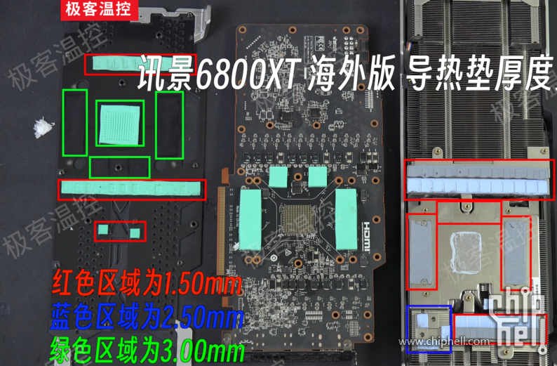

看了下极客温控拆解6800xt海外版的视频,更换导热垫和硅脂后温度没有改善几度的样子,本质还是散热模组不太行,不是导热垫和导热介质能改变的,其实你也可以就按商家给你推荐的去找其他牌子便宜的导热垫都可以,51972之前出过一个视频就是不同价格的导热垫差距比你想象中要小得多,而且我觉得既然开了拆解的口子就不如做好定期更换的准备,假设昂贵导热垫可以维持1-2年不衰减,便宜导热垫能维持1年,那我宁愿选择便宜导热垫然后定期更换就好了,我之前用6800xt超白金的时候就是买光浩达还是哪家的导热垫每次才二三十块总共,半年左右换一次,硅脂就用抗衰性强的例如7921或者雅浚w15这种偏干且无溶剂的基本都能维持半年以上
顺便附上极客温控拆解后的导热垫数据

我也看了 干脆不换算了
