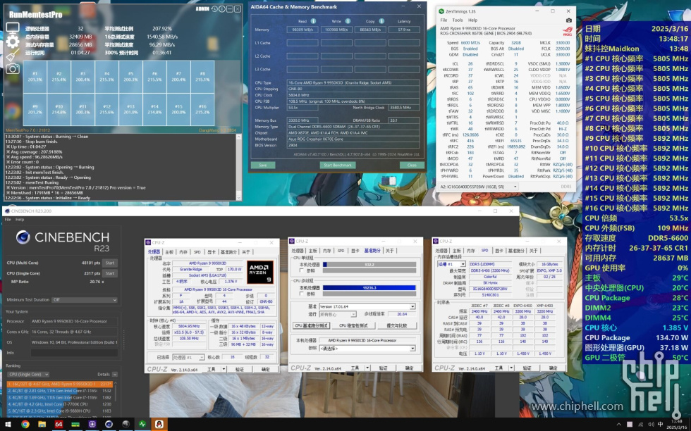

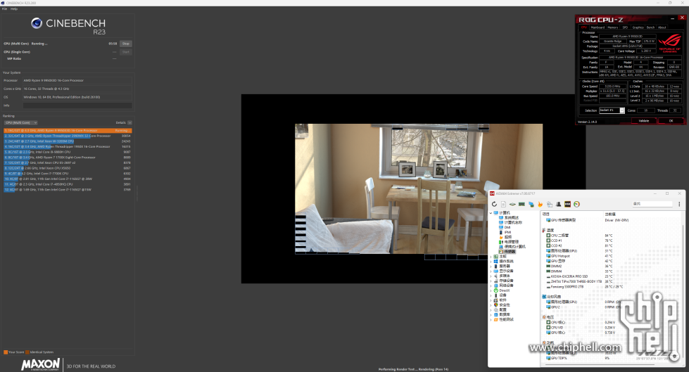

初步上手试了试,这颗CPU似乎不可能能像9800X3D那样5分钟速通。
内存简单设为6200C28,然后PBO+200,负压全核心-20,CPU电压atuo,发现单核和多核CPUZ的得分会下降......
最终单核890多,全核心1.77万分左右(刚点亮的时候试过一次,记得单核是900+,1.79万)。
在此模式下,运行R23, 全核心频率稳定在5.16Ghz左右,电压稳定在1.200V,AIDA64显示功耗219W,温度高达84度,估摸着是个雷
最终R23跑分:44473
