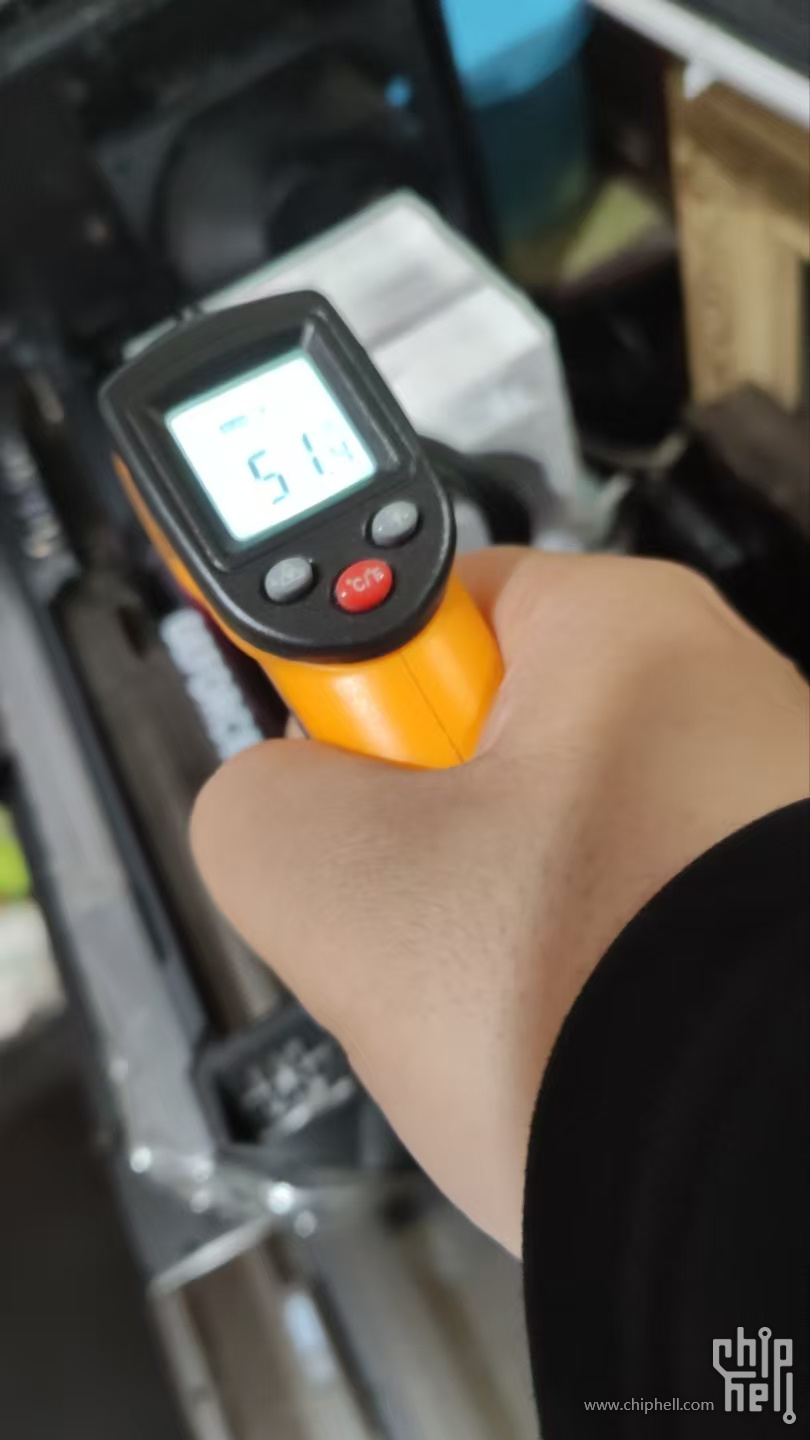

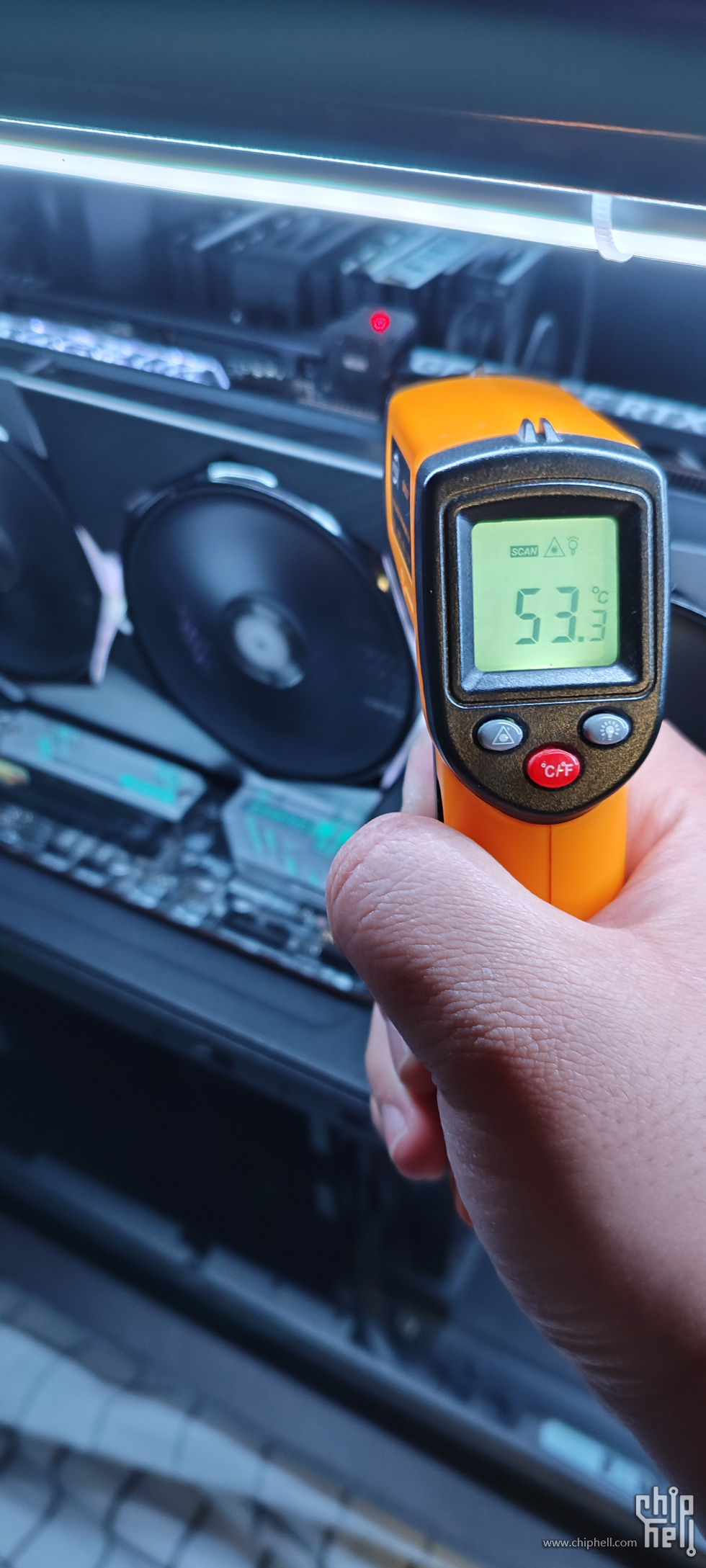

5090D 超龙,外加换了新电源。
AX1600I和之前的定制线 65度左右
PX2200W 自带的12V 2X6 直头线 50度出头
海韵官方12V 2X6弯头线 比直头高个几度
定制线温度最高,最不安全。 直头温度低于弯头。温度都是跑3Dmark 压力测试到18/20左右去测量的。

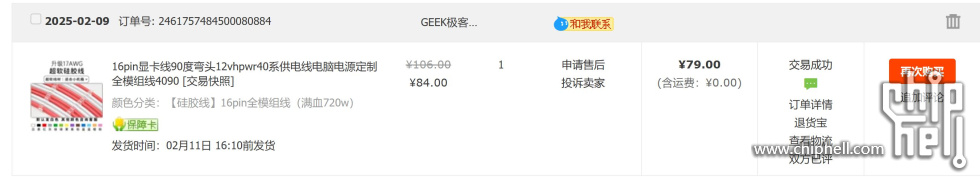

我现在用的是以前 4090 小何家的 600w 定制线,问了卖家说最高实际可以去到 720w,目前感觉没啥问题
