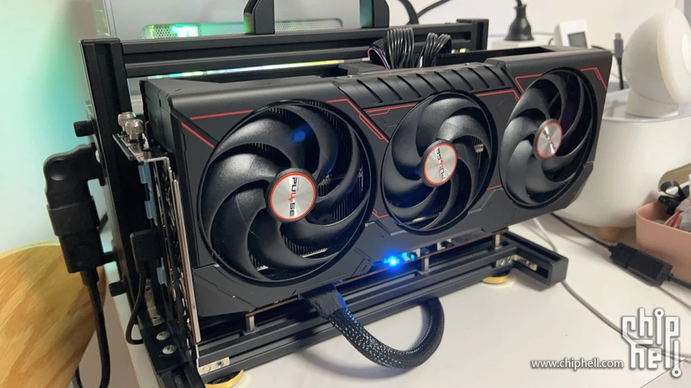

周末蓝宝石9070xt脉动终于到了,家里主子也比较开心
丐版的脉动开箱太多了,我就不贴了。
不过顺带吐槽下,散热鳍片跟散热板中间还塞了黑色伪装色的泡沫,一个英文的标签提醒你要拆掉(这玩意有难拆又不醒目,不知道怎么设计的)

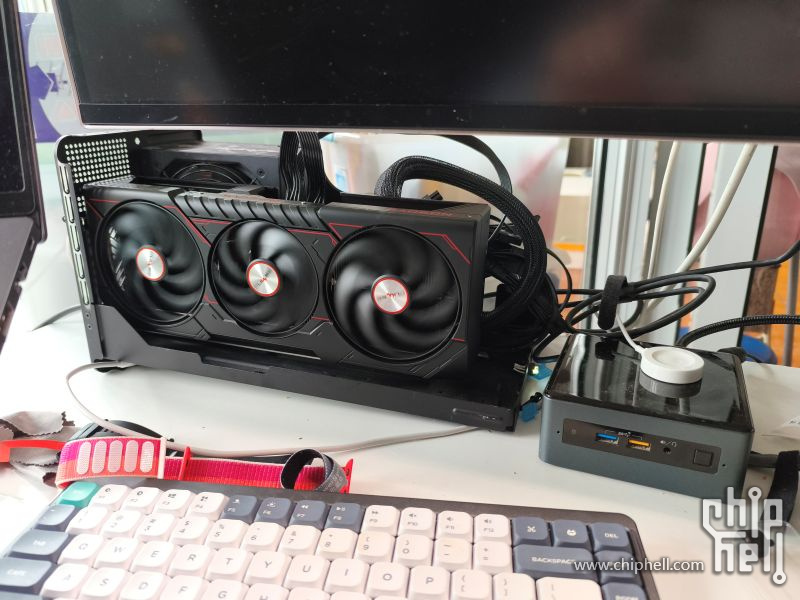

去年五一买的联想TGX显卡坞终于可以塞满了,这是没盖盖子的样子

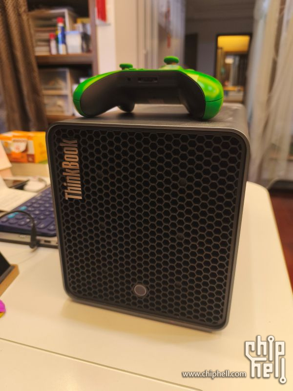

盖上盖子还是蛮搭的,没有杀马特的灯光(忘记是脉动本身没灯还是显卡坞上不支持了)安静(我后来调了1100转也蛮好。。比电源和笔记本声音小)

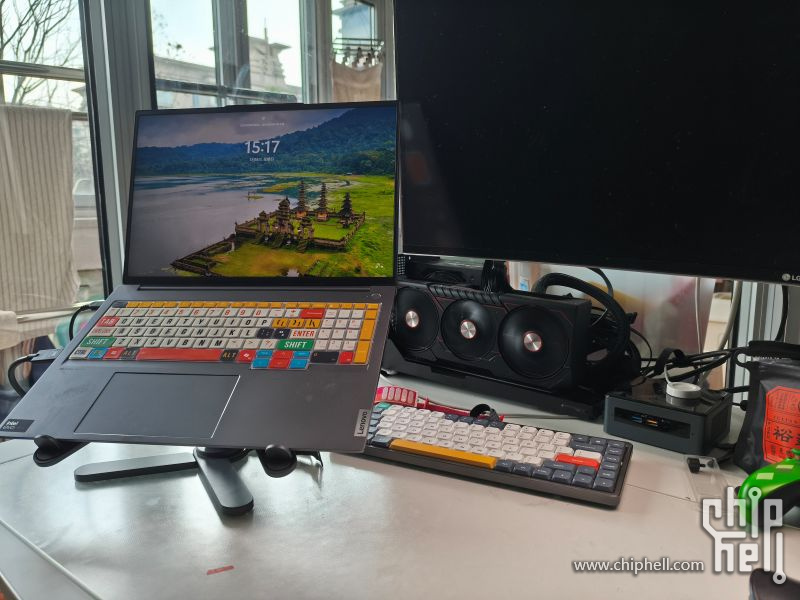

之前一直是NUC+技嘉2070的雷电显卡坞,去年发现了oculink这个东西,种草了。于是配了联想的thinkbook16+(自带接口)。
显卡坞在一种开源宇宙和联想直接纠结了好久,后来觉得这个东西,还是买个联想的好点,万一坏了可能有地方能说说理
而且家里主子太多,裸露在外面,太吓人。结果显卡坞和笔记本买了之后,显卡一直没入手(去年买个4090的话就发财了)
2070一直用着850w电源和联想的大house
各种默认简单跑个分,2w4的样子,比常规的2w8左右低了些。可能是外置的损耗,也可能是我系统的问题。不过比之前27070的八九千好多了,还可以。
等有时间再慢慢捣鼓

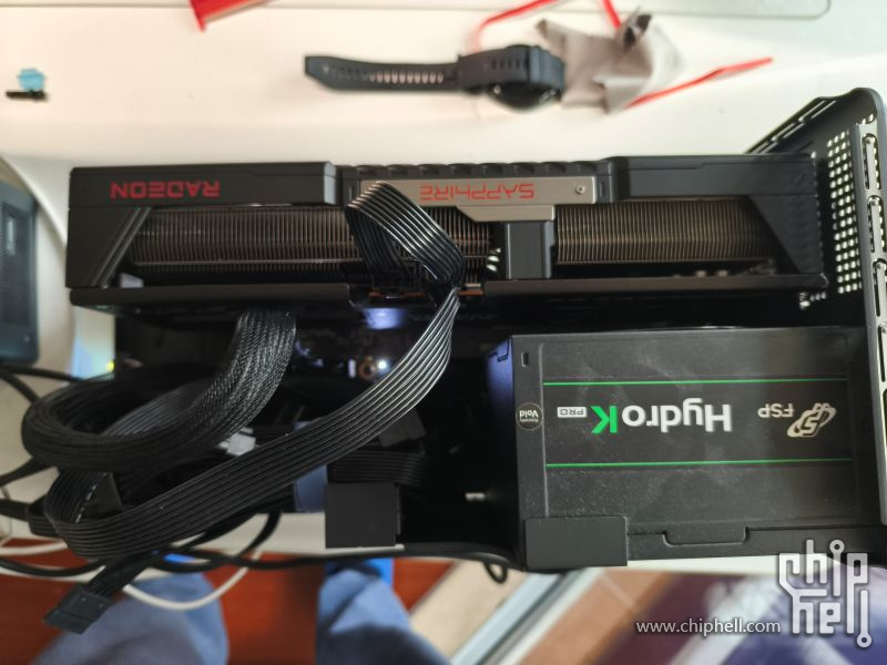

1. 联想这个盒子,不带电源。推荐的电源居然不是模块线。 我买的850w(当年还是想换个90系的),结果只有一根16pin,和一根一转2的8pin。没有独立的两个8pin线(还好没买超合金这种3个8pin的)。多出来一堆硬盘cpu线占地方。换别的电源吧,这显卡坞电源的开口有点奇怪,我家里其他几个电源孔位都不太对。。烦人

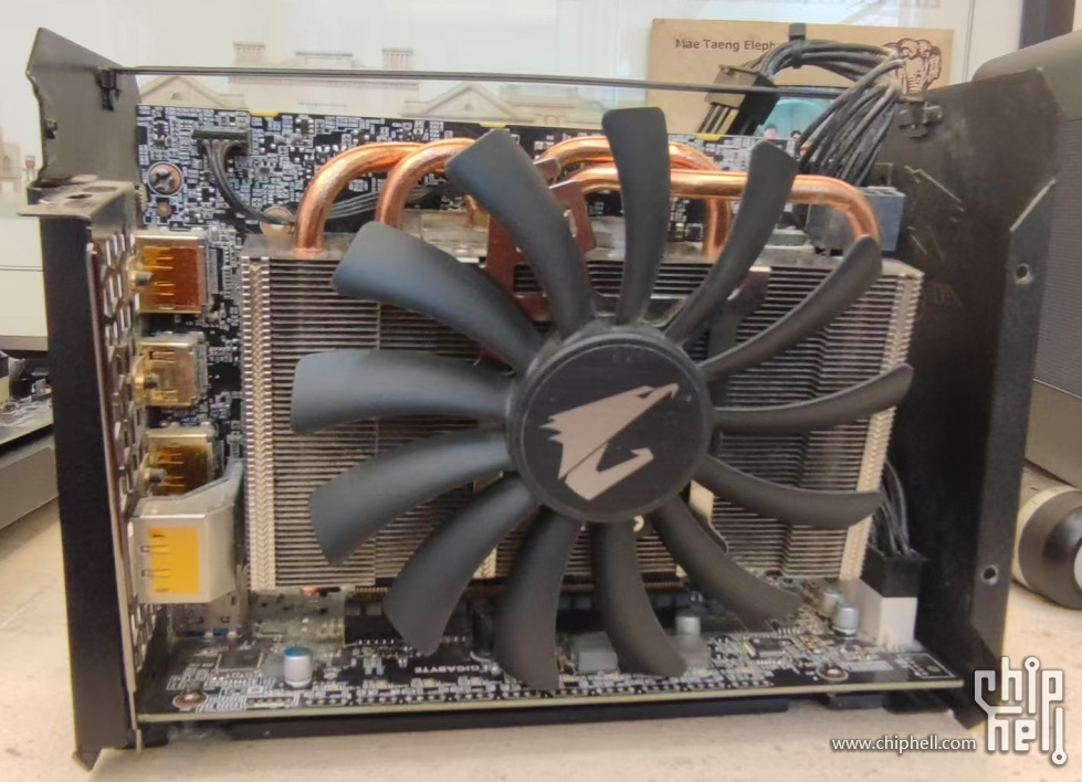

最后顺道做个广告,出个技嘉雷电3的显卡坞(带2070显卡),晚点交易区发个帖子(左边这个)

卧槽,我也买了这个tgx和推荐的全汉电源,电源包装都没拆呢,tm只有2个8pin?!我刚抢到了瀚铠的超合金呀,这个电源可以用其他接口转8pin么?真是无语了
发表于 2025-3-17 17:06 | 显示全部楼层
wooow 发表于 2025-3-17 16:20
卧槽,我也买了这个tgx和推荐的全汉电源,电源包装都没拆呢,tm只有2个8pin?!我刚抢到了瀚铠的超合金呀, ...
我买的全汉ti pro有1个2*6新接口跟4个8pin
 楼主| 发表于 2025-3-17 17:17 | 显示全部楼层
买个16pin转8pin的转接线吧。。
不过全汉店里面没有。。
我觉得用这个还是买支持模块的好点

这个电源没加长,长宽150mm,高86mm,就方方正正的。

tgx卡电源倒不是电源大小,是插电源线的孔位那里,我的几个电源都有点挡了
