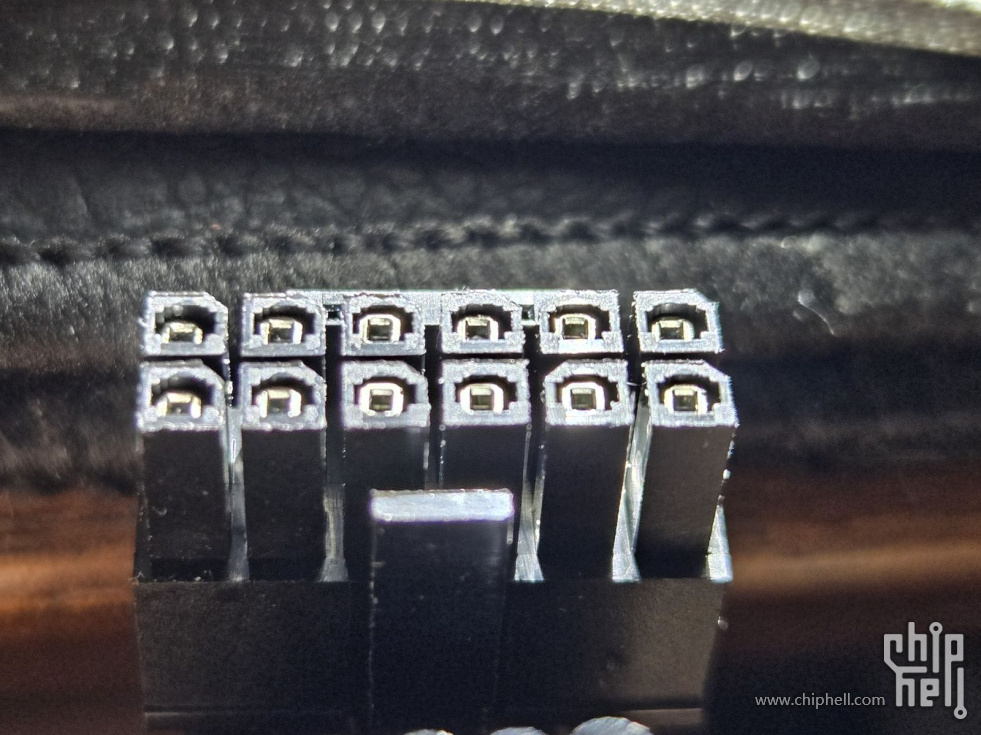

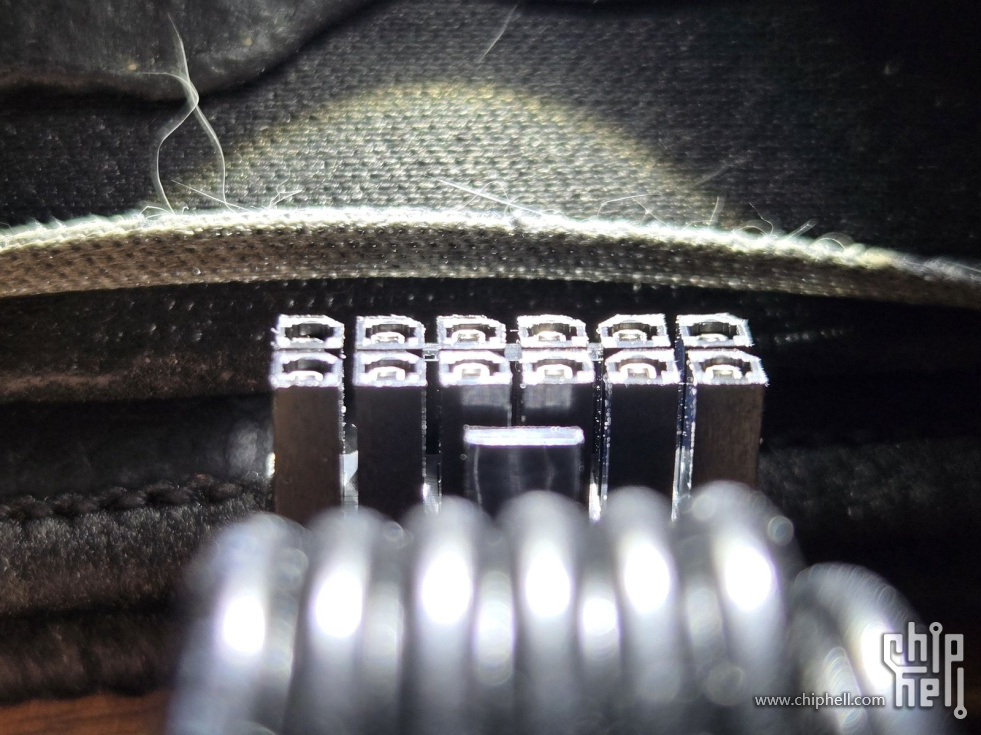

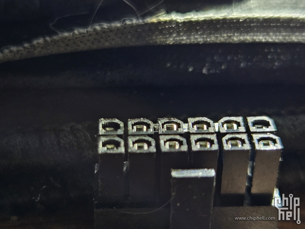

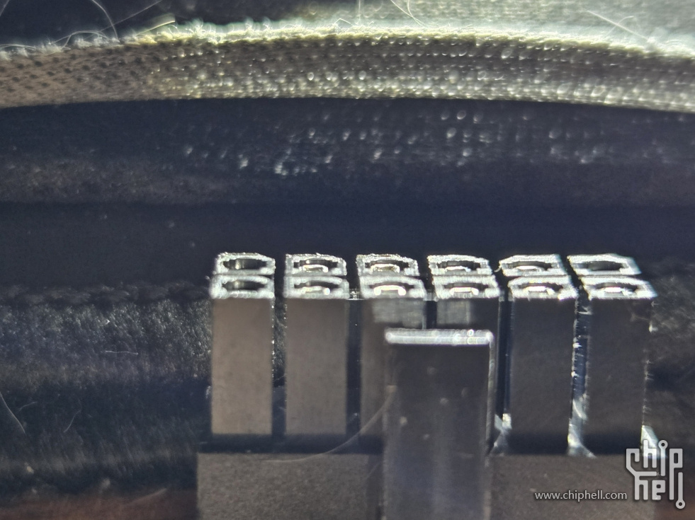

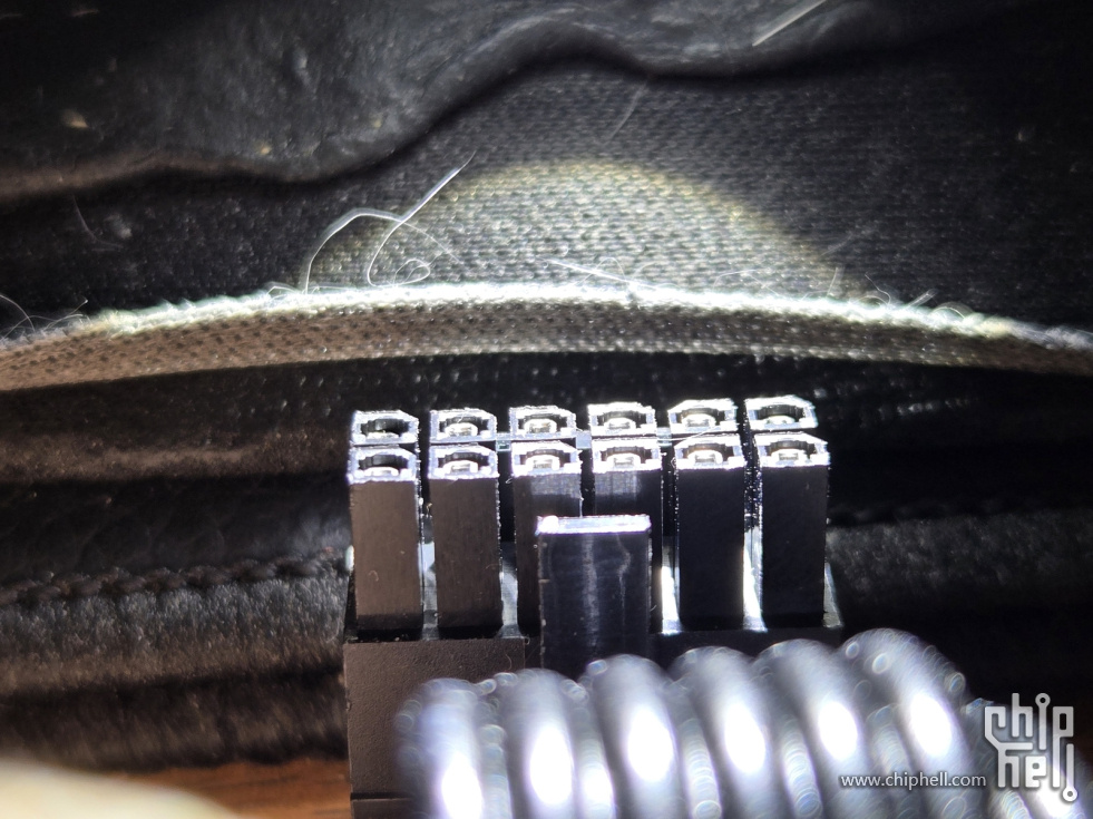

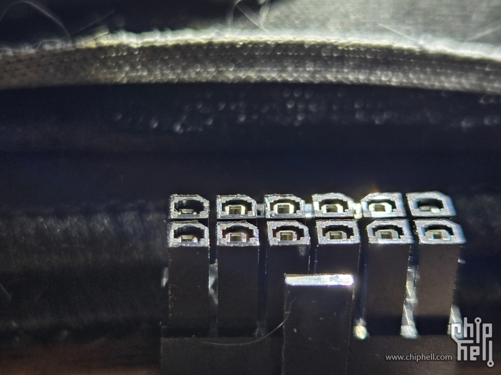

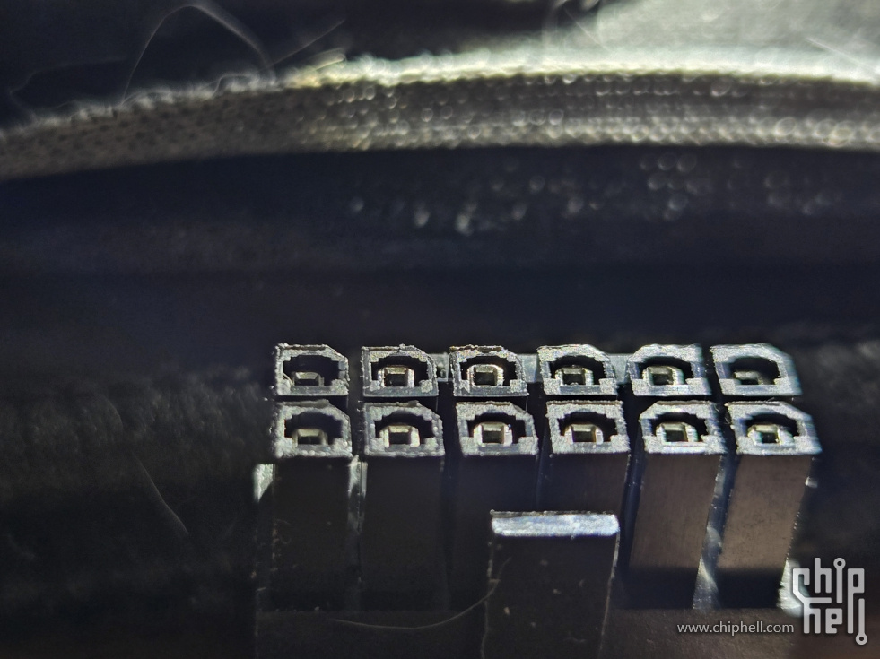

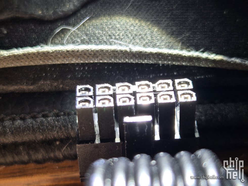

电源是振华的,3个月前买的一直在等5090还没用过。
今天拿出来检查了下发现两边的针口好像长度不足?
记得之前说烧毁接口的几乎就是最靠两侧的接头位置,而且大概率是接触面积不足。
我记得有视频还说过12V-2×6插头两边针口要注意长度是否过短。
所以我这个长度正常么? 虽然我看着感觉两边明显短于中间的。
要不要找售后换个?
发表于 2025-3-17 11:44 来自手机 | 显示全部楼层
推下后面的线看看松不松
发表于 2025-3-17 12:28 | 显示全部楼层
看板端接口,不是看线材

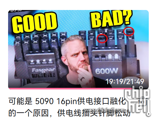

 楼主| 发表于 2025-3-17 13:22 | 显示全部楼层
fu. 发表于 2025-3-17 12:28
看板端接口,不是看线材
https://www.bilibili.com/video/BV1uEKFepEV1?t=610.9
我看外媒说的是啊
发表于 2025-3-17 13:27 | 显示全部楼层
有点难绷,现在都要这样检查12pin接口了吗?
发表于 2025-3-17 13:32 | 显示全部楼层
这点差别,算是误差
发表于 2025-3-17 14:02 | 显示全部楼层
推一推中间那几个,能缩回去一点就正常;最两边的大概收拢线材里拉紧了,所有插脚都是同规格长度的即可
 楼主| 发表于 2025-3-17 14:22 | 显示全部楼层
tide~ 发表于 2025-3-17 14:02
推一推中间那几个,能缩回去一点就正常;最两边的大概收拢线材里拉紧了,所有插脚都是同规格长度的即可 ...
中间绷得太紧了 动不了
但是两端的我试了试可以上下移动
发表于 2025-3-17 14:51 | 显示全部楼层
按那个视频说的
你这个就是松了
插的时候接触面就不等长了
如果总是要显卡600W满载的话
可以先试着用下
用温度计啥的测试下各个线束的温度
如果线束温度差异大
就换呗
 楼主| 发表于 2025-3-17 15:10 | 显示全部楼层
huihuige 发表于 2025-3-17 14:51
按那个视频说的
你这个就是松了
插的时候接触面就不等长了
JD买的电源,刚刚在JD提交了要求更换线材的售后。
现在已经通过了售后,同意给我上门取件换新了。

发表于 2025-3-17 16:09 | 显示全部楼层
我看外媒说的是啊
他也没有验证这样的线有啥区别啊,反正海韵的也这样 端子有一定的活动空间,常规8pin,16-16,16-2*8一样。应该设计就是这样的。
