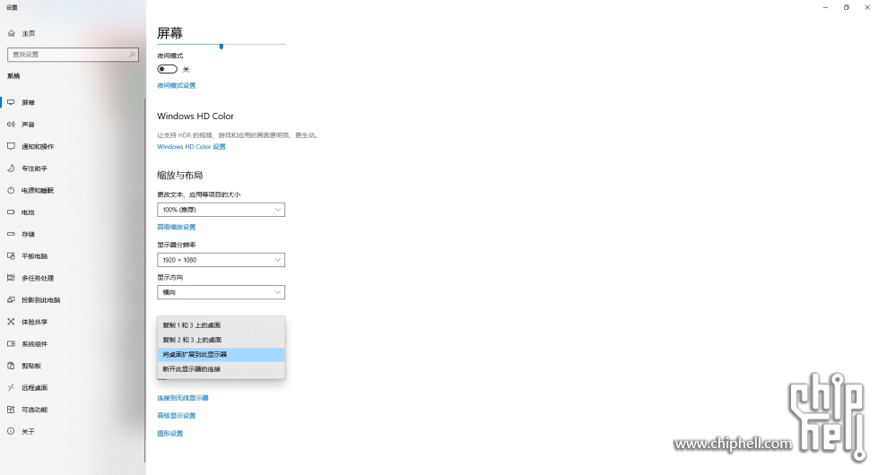

【已解决多屏扩展,但没解决多屏复制】2、Windows下多显示器设置问题,有一台旧的Win10笔记本,本上的唯一C口接了一个多合一的支持PD供电的hub,通过hub上的HDMI口,接HDMI转DVI线,连的一台旧显示器的DVI口当主屏,通过hub上的DP口,接3225的DP in口当副屏(集显好像只能跑到1080P),这样Windows这侧相当于是三屏显示了,但是在多显示器设置里,只能要么1、2屏复制,要么2、3屏复制,以及扩展,没法做到三个屏显示一样的内容,也就是1、2、3屏复制,扩展模式也是只能一个屏用于扩展,不能把其中两个屏分别用来扩展不同的内容,这不知道是集显的限制,还是Windows本身的限制?

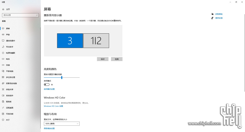

不得不说Windows里很多设置比Mac人性化多了,像这个重新排列显示器和标识,对于那些几个屏乱接的人太友好了,直接鼠标选中屏幕拖动到和你屏幕物理摆放一样的顺序,像我在Windows环境下,屏1是笔记本,屏2是旧的显示器做为逻辑上的主屏,屏3是3225做为逻辑上的副屏,系统默认是按正常的数字顺序从左到右排的,也就是1|2-->3这样,那如果屏3是扩展模式,你要把窗口从主屏拖过去就得按它设置里显示的方位往右拖动,但实际物理摆放上,我的屏3也就是3225是放在桌子左边,屏2和笔记本是放在桌子右边的,如果按照默认的这个排序拖动,操作就很反习惯对吧,你手把窗口往右拖,但头得往左看屏3,两边操作是反的,而在重新排列里面设置一下,把各个显示器挪到和你物理实际摆放方位一致,也就是3-->1|2,包括还可以上下摆放,就和你操作保持一致了,太方便了,而且所见即所得,根本不用动脑子,一看就明了,Mac里面虽然也可以排列,但是它是放在里面一层设置里,得点进去才能操作,不直观,而且没有Windows上的这种数字标识,它是用显示器型号来标识各个显示器的,这要是接的是两个同样型号的显示器,你就分不清了,只能点击一下各个显示器图标,相应的显示器屏幕四周高亮一下,才能区分出来,实在是没Windows的好用啊
