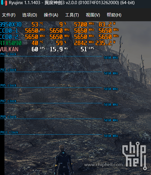

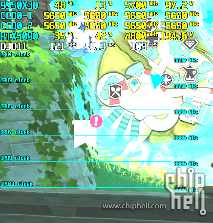

以下是游戏中实际的表现

2.原神须弥城
3.龙神模拟器异度神剑3:此模拟器好像会调用AVX512指令集?反正压力比上面两个大
