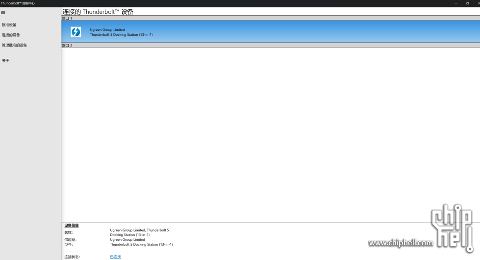

电脑已经安装了雷电4驱动,在开始菜单的ThunderBolt控制中心里能看到连接的雷电设备:

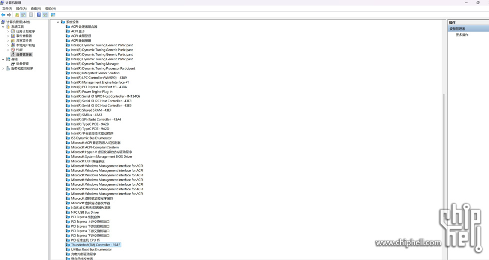

但是设备管理器里没有任何雷电的控制器:

截图里thunder5是绿联的雷电5扩展坞。
系统设备下果然有雷电的控制器:

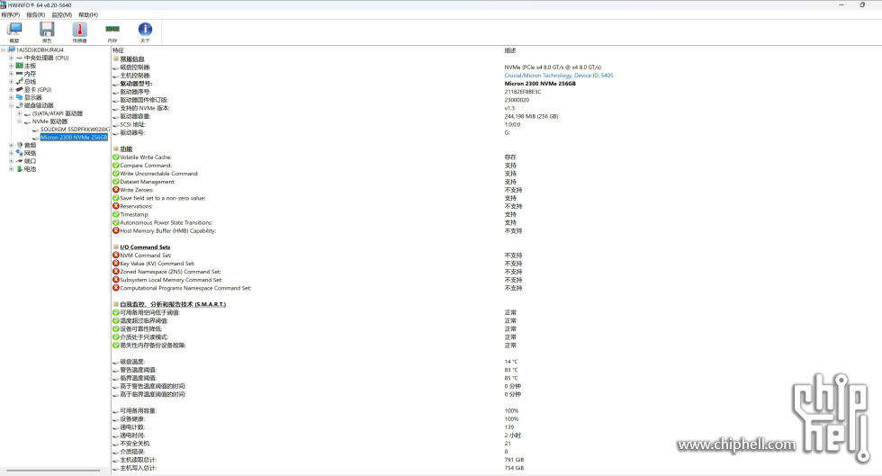

还有一个方法:插着硬盘,用hwinfo64检测,看这块硬盘在CPU的PCIe下面,还是PCH的PCIe下面

HWiNFO怎么看是连南桥还是直连CPU?
 楼主| 发表于 2025-3-18 08:44 | 显示全部楼层
tide~ 发表于 2025-3-18 08:22
要是台式机Ultra 200 S系列的话,确实能看到CPU集成雷电4控制器,但主板上前/后Type-C不一定全是直联CPU ...
下面截图这样是直连CPU吗?
truerose 发表于 2025-3-18 08:44
下面截图这样是直连CPU吗?
是直联到了CPU下,并且联通了USB4 xHCI(路由器,由它切换雷电/USB4/USB 3.x等通道),按我粗浅的知识:这时雷电控制中心应该显示连接了1台设备才对,跟速度没关系;
怀疑兼容性和线材,如果重新插拔无效 + 手头没有其他线材可测试,我能想到的:1、直插到笔记本口上别拔,重启电脑试试;2、如果你硬盘盒第一次连接是插到扩展坞上了,笔记本Type-C握过手的设备可能会被记录,你需要笔记本拔掉电源、拿掉电池、按开机键放电10-20秒,会清空Type-C连接过的记录,只能说试试了
拔掉雷电5扩展坞的前提下,简单化
补充:咦,雷电5扩展坞,自带线不可拆吗?向下兼容雷电3/4啊

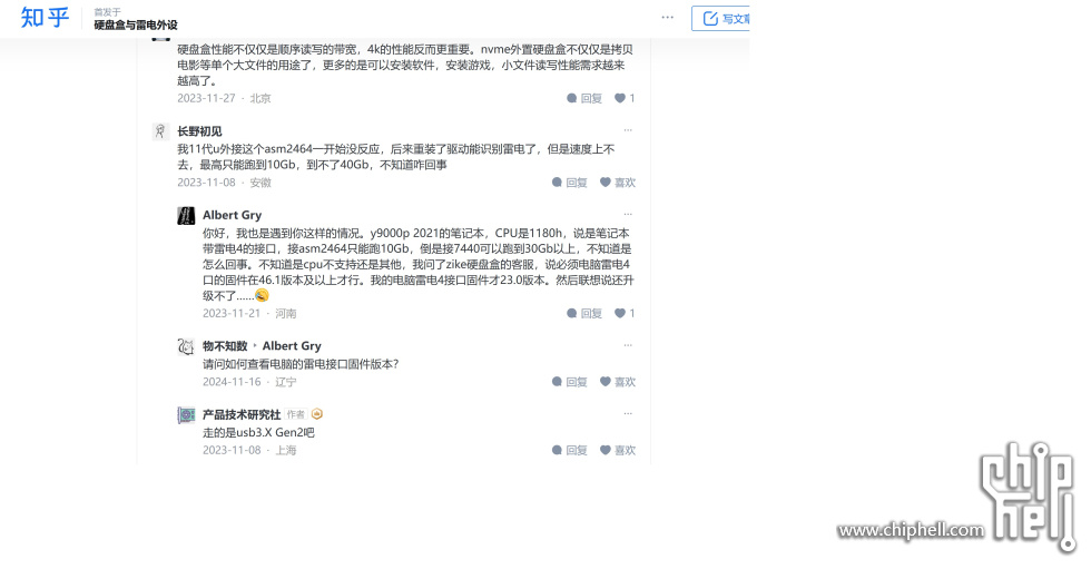

 楼主| 发表于 2025-3-18 16:32 | 显示全部楼层
知乎有人说7440可以跑到30Gb以上,说必须电脑雷电4口的固件在46.1版本及以上才行。
https://zhuanlan.zhihu.com/p/656802600
