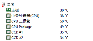

你们待机状态cpu温度有内外温差这么大吗?咨询下大家!感谢!9950x3d

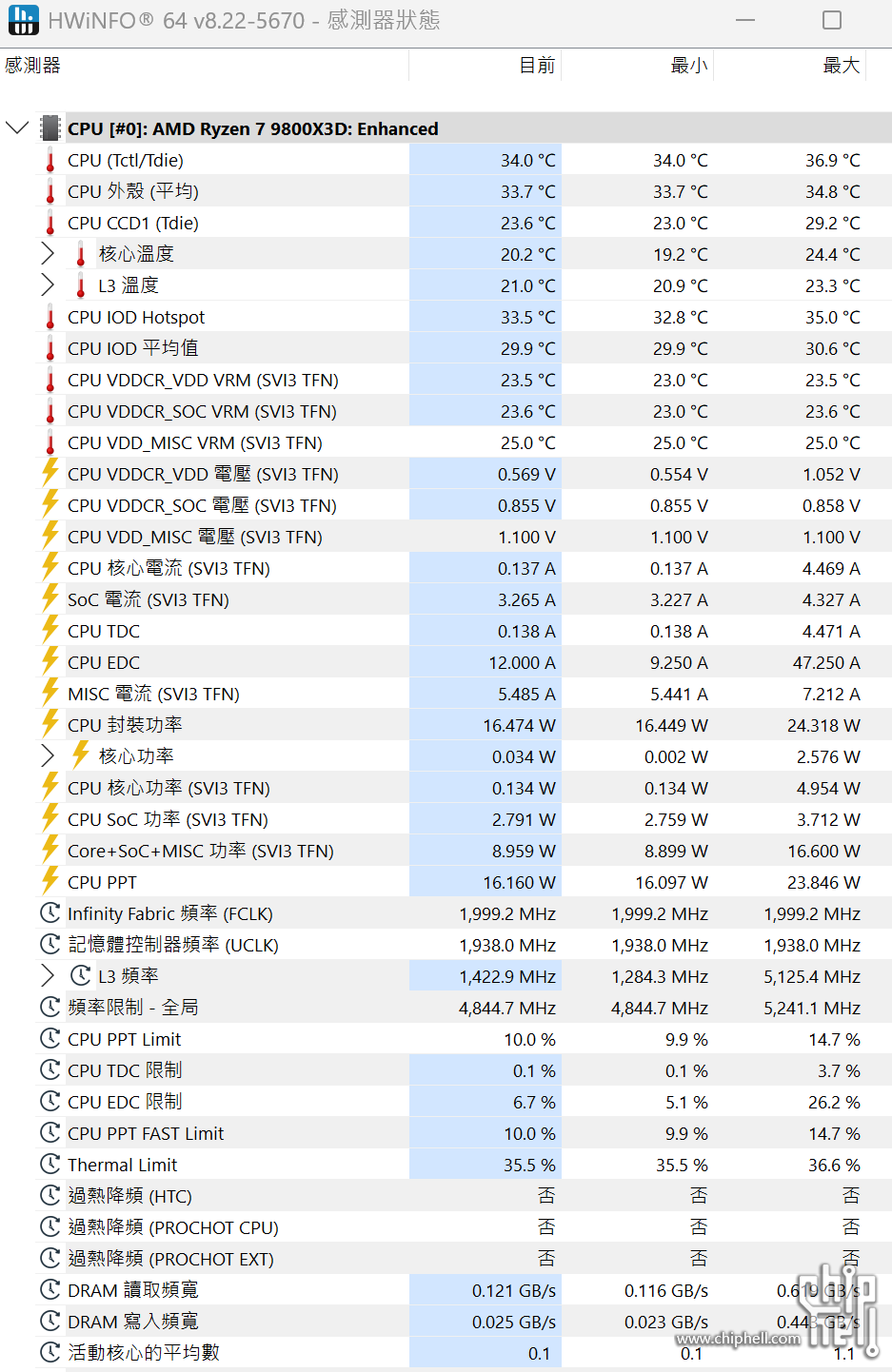

我也是1.0的soc,给你看一张待机截图
发表于 2025-3-18 14:49 | 显示全部楼层
vddsoc和vddio都很低了,不过温度确实是没有很低

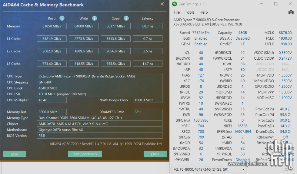

发表于 2025-3-19 22:57 | 显示全部楼层
银月 发表于 2025-3-18 14:08
8000分频的狠人会把vddsoc降到1v甚至0.95v,你这个温度应该是跑在1.1v吧?
0.95? 繼續降
7800附近可以壓得更低
发表于 2025-3-19 23:22 | 显示全部楼层
别太过分
发表于 2025-3-20 00:09 来自手机 | 显示全部楼层
我也是 8000 异步,待机直接从 50 降到 38,amd 这垃圾 iod
