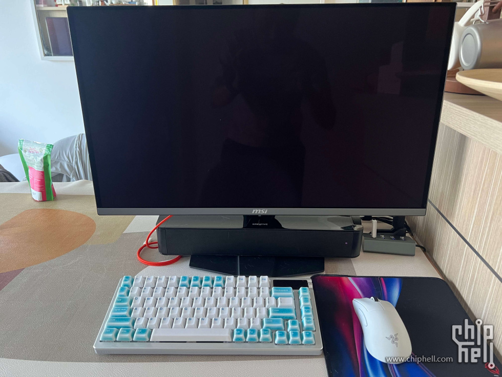

整体外观:

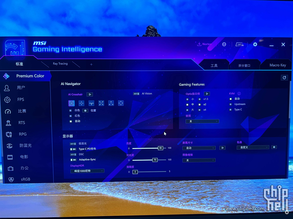

微星的电脑端程序,还挺好用:

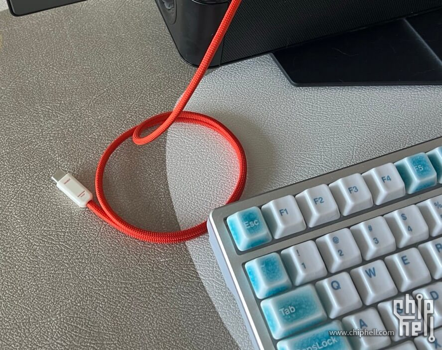

推荐的细雳线,用来随时连 Mac:
