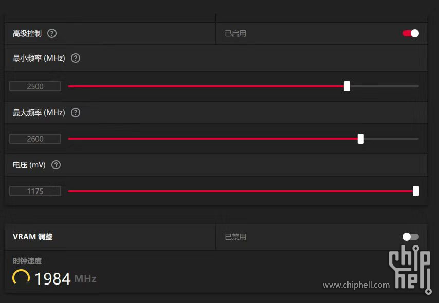

今天我的9070XT到了,之前看站长评测,我质疑为啥9070XT帧数那么低。今天到了以后,研究了一下。它在驱动里的自定义超频不像6000系那样,我没有7000系。 6000系可以设定最低频率 及最高频率。 也就是你可以把频率固定在一个最高的区间,比如我现在设置的是2500-2600.那么在它跑CS2时,它的频率只会在2500-2600之间。   现在的9070XT,它的驱动超频设置里,只能设定偏移多少(加多少频率  减多少频率),比如我这张卡默认是到了3100HZ,我已经是1080P的分辨率了,一般他们都是1280X960,导致这张卡在实际运行中,在低压力场景下,频率上不去(2200-2400),到复杂的时候稍微能达2600-2800,就没有发挥出应有的性能。所以难怪9070XT在CS2的项目中是全面落后N卡的。

 楼主| 发表于 2025-3-18 14:52 | 显示全部楼层
jonez 发表于 2025-3-18 14:41
所以又是驱动层面的锅?等一波鸡血驱动全面起飞?
现在不在家里,我拿坛友的图,您看.这是9070XT的驱动设置与6900XT的设置。我开始还说站长测的不对,原来是AMD的锅。驱动都是25.3.1,显卡不一样它设置还不一样,真蛋疼。
6900xt
6900xt
9070XT
9070XT

remidre 发表于 2025-3-18 15:31
换个思路,在驱动里设置帧率下限有用吗
现在楼主的问题就是没有上下限可设置,之前6000和7000系都可以直接设置上下限
