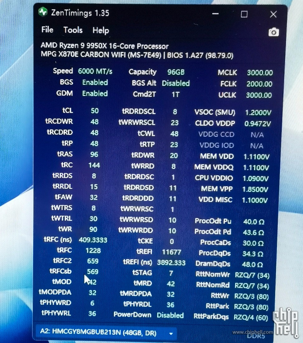

老哥们好,小弟第一次完全自己装机,对超内存是小白现学的,不对的地方大家多包涵。
背景:
图经济实惠我也在闲鱼买了4根48G的海力士M-die小绿条(连号),我的目标也很简单,4条能6000或者5600 C40就行。其他关键硬件如下:
  9950x+x870e 暗黑
  机箱前面也有3把风扇能吹到内存
现状:
①4条全插上默认能开机频率为3600,和前一个求助贴里的两位老哥有类似的情况,memory try it无论哪个都会内存自检不过大部分是C5转Ab,自己调整或者抄作业会有EC转Ab,但我这个无论是清cmos同配置重开还是reset均不能进系统,试了很多次都不行,我也是每次都把mcr关掉的。
② 抄作业不成我想起林大说的先要能开机再慢慢玩以及调整顺序的实验方法,我就先插2,4两条,默认开机后频率为5600,但是是异步模式,图如下,我给mem vdd电压加0.01并改同步模式,板子调整mem vdd时vddq和vddio是会一起改为一样的值,我没有管,zentimming显示的应该是错的,改好重启OK,我再把频率改成6000,重启也是OK的,我又给mem vdd 加了0.02,并将CL从50改为46,重启OK的,我还跑了几分钟Ada64内存烤鸡也没问题。
Screenshot_20250318_190324.jpg Screenshot_20250318_190356.jpg Screenshot_20250318_190427.jpg Screenshot_20250318_190457.jpg
③ 有了上面的基线后,我准备开始拉紧,首先我想要着别的都先不动,我先把mem vdd加到1.4然后慢慢缩时序,不曾想单改个电压内存就过不了自检了,我又改了更小的值一直到1.18还是不能开机,都是卡在Ab,也试了reset或者清cmos重读一样的参数之类的都还是卡Ab
下一步计划:
  我没有啥思路了,只能下班回去试下单根什么情况,很迷茫
求助:
  求有经验的老哥给我指点一下这种只加一点点电压却过不了自检的反常情况该往什么方向排查。先行拜谢了。
 楼主| 发表于 2025-3-19 08:22 来自手机 | 显示全部楼层
2025-03-18 进展更新:  把频率降为5200后,mem vdd vddq vddio加压到1.4 1.35 1.35不会卡Ab了,而且开机重启都很快很顺畅,deepseek看了前后的调整以及zentiming里主板自动给的值认为有70%概率为内存体质较差我今天下班再试试5200四根能不能跑起来
2025-03-20 进展更新:  昨晚折腾插4根的情况,5200 CL40重启概率性重启卡Ab,还是参数太紧了,此时的电压已经给到vdd 1.38v,如果需要1.4v才能稳住5200-CL40,那就不太满意了,裸条无散热马甲,1.4伏长期使用并不放心,频率时序也一般,已申请退货了。
