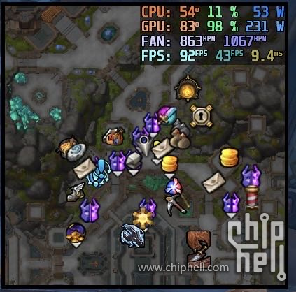

6号有问题,所有人都卡成了傻逼,只有原来就是卡比的人才感觉不到多卡
最近被爆出blz阿三又在代码搞事,有个WA可以禁用
https://wago.io/DisableCPUProfiling

暴雪正式服不是最近加入官方的插件性能监控么?那个巨废CPU,有命令可以禁用,大概能提升20帧数(恢复以前的性能)
发表于 2025-3-19 10:18 | 显示全部楼层
正式服现在插件监控有BUG降低帧数,请自行搜索解决办法,能提高 20~30帧!

 楼主| 发表于 2025-3-19 11:02 来自手机 | 显示全部楼层
rwindz 发表于 2025-3-19 10:08
暴雪正式服不是最近加入官方的插件性能监控么?那个巨废CPU,有命令可以禁用,大概能提升20帧数(恢复以前 ...
那个关掉了

1%Low怎么不低了,B站一搜但凡敢开1%Low测试CPU压力场景的基本都能掉到十几二十帧,前排能搜到的包括我发的主城压力测试1%Low基本属于不能看的程度
其他的基本都是只装少量插件只开实时帧的,看起来貌似很厉害,其实根本没什么用
WOW这游戏卡不卡就是在于1%Low
现在要想优化就是往插件上找原因,在我这里压力主要是ELVUI给的,关了能提升一些1%Low
我最近也是换了9950x3d+5070ti,对这个破游戏就是没有什么提升,1%Low还是该低就低,而且11.1肉眼可见的更卡了,关那个BLZ插件监控还不如直接关插件
唯一有点用的还是N家的Smooth Motion

是最近玻璃渣搞的那个统计插件占用的API的锅
搜NGA把这个关闭了
你插件少还好说,团里有人用的整合包给4090干成了1080.
