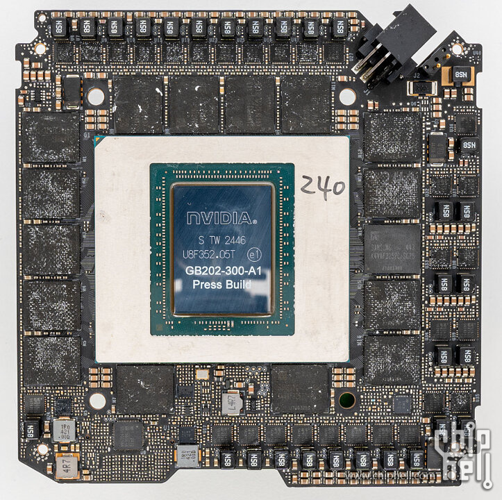

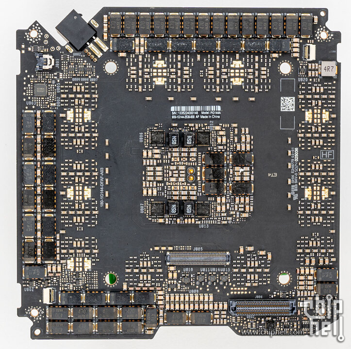

这设计怎么看都不像是能塞下 96G 显存的样子啊?
现在
5090 的主板已经精简成这样了:
感觉不可能背面再加显存焊点了:
而且用的是三星的 16Gbit GDDR7 的显存,要想得到 96G 容量,显存芯片得翻 3 倍密度,做到 48Gbit?
还是通过魔法,这主板上实现双面显存,使用 24Gbit GDDR7 芯片,这个倒是现成的,笔记本 5090 就是用的这个?

双面3G单颗颗粒,正面16颗背面16颗

只能是双面32颗3G颗粒

就是3GB的颗粒,双面32颗,没有其他可能

越来越看不懂你在说什么了。。。这个RTX PRO 6000专业图形卡和5090都是GB202核心,都是Blackwell架构(跟计算卡的Blackwell架构是两码事),都是512bit显存位宽,只不过它用的是3GB的GDDR7颗粒,总共32颗堆出了96G的显存,上一代的RTX6000 ada是384bit,2G的GDDR6颗粒,总计24颗48G

5090 单面 GDDR7 已经热到 95 度了,这个塞下双面不是 110 度预定?
