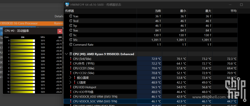

刚把9950x换成了9950x3d,顺便调整了下散热器和机箱散热。
之前用9950x跑分,当时发现频率全核上限就基本保持在5.3左右,当时以为温度有点高没在意,这次调整了下散热后用x3d跑还是这样。
x670proart,内存ddr5 96G@6800mhz,1600w电源。PBO2功耗限制跟随主板,x10,正200。
主要问题是: PBO per ccd, ccd0 ccd1依次设置成负压 25,30或者35 40跑分时,温度70多,看全核频率,基本没变化...这??

这几天还没细研究,就换上CPU那天调试了下,除了定压定频烤机能上5.4以上,PBO我这也就到5.38左右,再高没见过,也可能我这室温高的原因,5.38左右也没跑到4.7W,估计效能还是有点问题,定频定压跑到过4.7W,功率我记得到250+W了,温度最高有一个到了101度左右,后来就没折腾,现在想的是有空了调好CPU就行了,负压现在CCX0 -33 CCX1 -26  金星-20。

和楼主一样配置,有一个问题楼主碰到过没,当cpu封装功率超过200多瓦,可能220或者240以上后,主板的cpu封装和cpu温度就会失灵,数值冻结不动了,因此会导致风扇策略失效

Arctic Liquid Freezer III 420

试了下最高封装232w, 没出现你说的情况。

非全核FPU最多5.4G,再多就要上压缩机液氮或者开盖了
