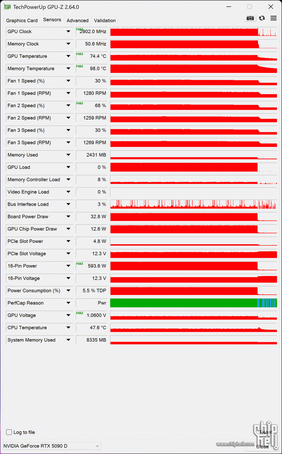

显卡型号是5090d火神,买了有半个月,最近看了51792评测视频不对劲跑了下3dmak steel nomad压力测试,烤机时GPUZ显存温度一直在90多度,最高98度。问过售后说显存温度正常,有点慌啊,要不要硬肛售后检查下显存导热垫?现在室温24度,等到夏天显存肯定到100度以上了
补充一下,机箱是联立216,室温24度左右。截图是测试时开着机箱侧面板跑的,steel nomad 20轮通过率98.6%。如果合上侧面板通过率会降到97.8%,结合之前论坛大佬观点,可能还是与散热有关,与显卡体质没有关系。
更新:昨天去北京知春路售后检测确认有问题,温度偏高,比另一块火神平均高出15度左右。售后当时提出可以更换良品,我没有同意,我的理由是这属于显卡缺陷,出场质检不合格不应该由消费者承担损失。显卡已经交给商家进行换货处理,在官网维修进度上也查到了显卡信息。后续是维修还是换货,我会及时更新信息,检验七彩虹售后成色的时候到了
更新:用了1周时间成功换新,新卡完美下车,这里为七彩虹售后点赞!

是啊,没想到这代火神这么拉。。。

ADOC显存多少度?我在网上查了一圈,感觉我这个温度最高了

我感觉也有点离谱,我都怀疑是不是显存导热垫没贴好了

风扇转速太低了吧,拉到60%看看

风扇转速最高那会已经68%了。。。

哦, 确实啊,这个真是不太正常了
发表于 2025-3-19 11:08 | 显示全部楼层
肯定是不正常的
我的 TUF 烤鸡30分钟  显存最高 80度  核心75   风扇是默认的没调过

我感觉你这肯定不正常,我竖装星际90d ,真闷罐海景机箱底部还装了灯板, 烤鸡风扇转速也就50%显存也就80出头。。。
发表于 2025-3-19 12:25 | 显示全部楼层
GDDR7正常散热都是70-75以内的。。超过80度必定是拉中拉

客观环境都不说,是不是机箱闷罐?环境温度多少?跑了啥测试?

室温24度,机箱是联立216,开机箱侧面板跑的steel nomad测试,温度比别人闷罐机箱还高。。。

感觉这一代火神显存散热设计失误,而且没有直触均热板

室温24度,机箱是联立216,开机箱侧面板跑的steel nomad测试,温度比别人闷罐机箱还高。。。 ...
那的确不正常,我是联立鬼斧2,显卡也是火神,没你这么高,我和你一样的压力测试,不开侧板是98.6,开了肯定不止,你这个的确散热不正常,严重怀疑工人导热垫没贴好,去售后吧,目前售后应该可以换新的

hwinfo  hwmonitor里面显示都是90多度?

已经和售后联系了,显卡到手20天应该只能返修了
