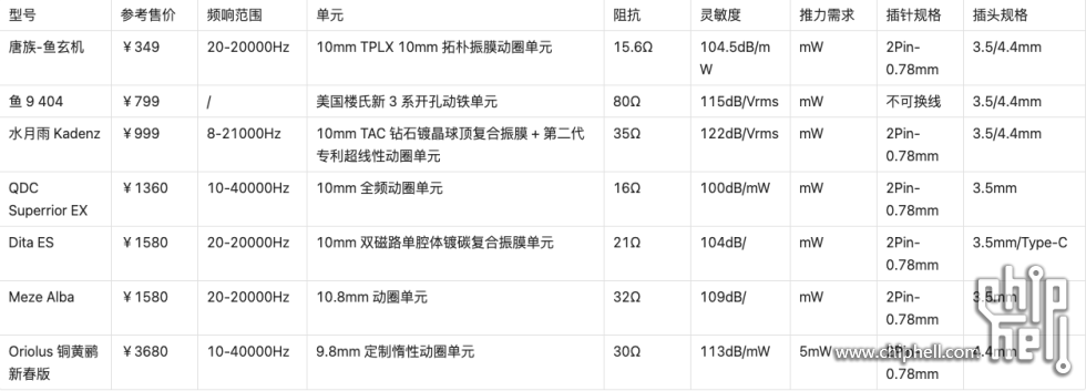

参数盘点
个人主观评分
注:打分仅代表个人主观喜好,不代表耳塞客观素质水平,同时售价高低会影响评分

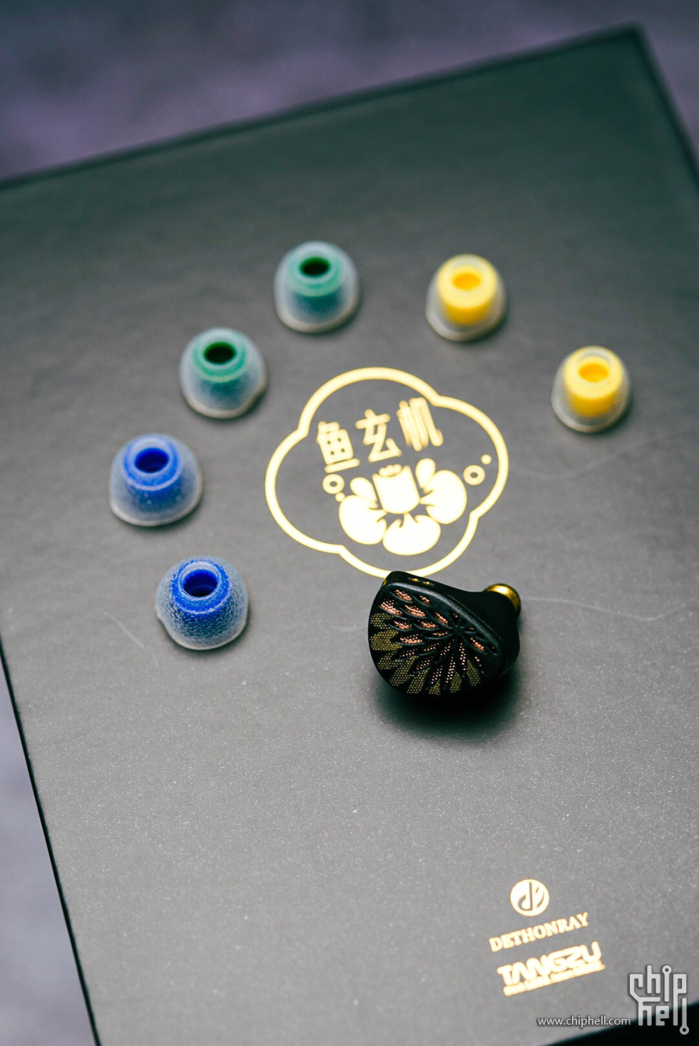

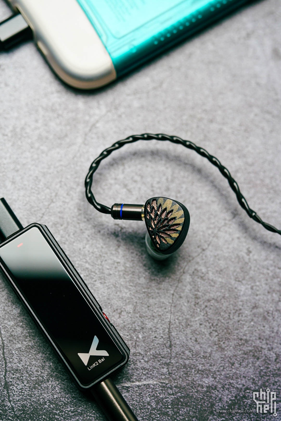

【唐族-鱼玄机】:佩戴更好+性价比更高的音特美ER2XR
「鱼玄机」是国内新生HiFi耳塞牌唐族与德森瑞联手推出的单动圈耳塞,售价¥349(TypeC版¥379);
使用10mm拓扑振膜动圈单元,搭配锌合金开放式腔体,可换0.78mm插针的4.4mm平衡铜镀银线材,自家的唐三彩耳套;
✅优点:
1.三频整体比较均衡,略偏两头翘,高频部分音色明亮、清脆,低频部分温暖有包围感;聆听流行人声、钢琴、弦乐等等都有不错的听感;
2.素质表现高于自身售价;整体密度、厚度,空气感都挺不错;声场也有明显纵深感、立体感;
3.阻抗15.6Ω,灵敏度104.5dB/mW,推力需求约64mW左右,不算难推,但是搭配Link2Bal这样高指标的小尾巴平衡驱动,在细节、动态、声场大小方面会有不小的提升;
4.锌合金腔体小巧做工扎实,标配的唐三彩耳塞套(均衡版)佩戴贴合、清爽,线材柔软舒适;
5.耳塞背板的花纹很好看,玫瑰金搭配黑色的配色典雅耐看。
❌缺点:
1.声场不大,尤其是上下的空间感拉不开,听觉上会觉得人声有些受压迫;
2.中低频有类似QDC Superior EX的弥散感、宽松感,形体感相对不是很明确;
3.开放式腔体,隔音相对一般,但唐三彩耳塞套的贴合性密闭性倒是很不错;
4.外包装用材、印刷、配件质感相对一般;
🤔其他:
1.鱼玄机虽然是个动圈耳塞,但是开声就能有非常不错的表现,不用刻意去煲机;
2.唐三彩耳塞套(均衡版)是个非常不错的配件,有些类似水月雨清泉套,但耳塞套表面触感更加清爽;

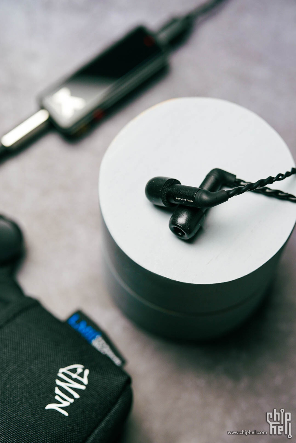

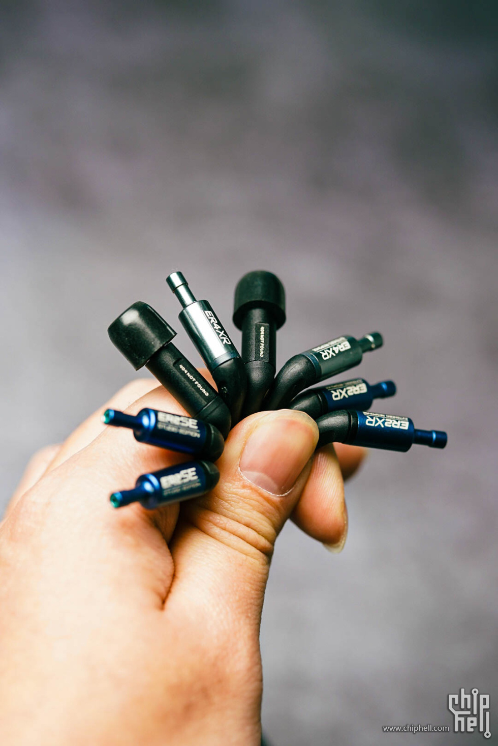

【鱼9 404】:单动铁耳塞新标杆,听歌干活俱佳
鱼9-404(2025版),是来自国内个人品牌Yu9Audio(鱼9的音频)推出单动铁耳塞,售价¥799;
采用1颗美国Knowles(楼氏)最新的3系开孔动铁单元,配合开孔声学腔体,Comply海绵耳塞套,同样也是一股浓浓的音特美Etymotic ER4棍子耳塞味道;
✅优点:
1.声音中正、均衡、干净、细腻、顺滑;整体走向类似音特美ER4XR、Yu9-556,但背景更加干净、结像清晰度、密度感更好,分离度更高,定位更清晰,同时弥散感更弱,瞬态响应十分快速,动态的压缩感也更弱;
2.低频是真不残了,甚至还有点动圈低频的空气感;
3.空间感类似在声学调教良好的房间里听小尺寸监听音箱,声场有明显纵深感、立体感,声音从前方来;
4.阻抗80Ω,灵敏度115dB/Vrms(和拓品新出的Hane耳塞一样),属于低敏高阻类耳塞;有两方面好处,一是对输出阻抗较高的声卡兼容性好,不容易出现底噪,更适合干活;二是可玩性、潜力不错,搭配大推力前端声音会有不小的提升;
5.隔音非常好,而且不需要使用原来ER4系列的三节套,使用附送的Comply海绵耳塞套就能获得很好声音,且佩戴感提升不小;
❌缺点:
1.听大量元素编曲复杂的电子乐、金属乐时,背景听起来会有一些细碎的金属音、颗粒感,导致听感有嘈杂感;
2.听感相对紧绷,没有动圈那种舒展、宽松的感觉;且两端延伸相对一般,声场规模可能听起来没有同价位的一些动圈耳塞大;
3.棍子状的腔体缺少佩戴支点,如果出街时不绕耳佩戴的话,耳塞佩戴稳定性一般;
4.不可换线设计,需要面对3.5mm单端、4.4mm平衡二选一的问题;
🤔其他:
1.耳塞套除了Comply海绵套之外,使用音特美祖传的三节套,或者搭配XR、EVO使用的双节套也能获得不错的听感。
2.个人觉得搭配乾龙盛MUB1、Chord Mojo2(USB搭配享声PA1使用)声音非常好。

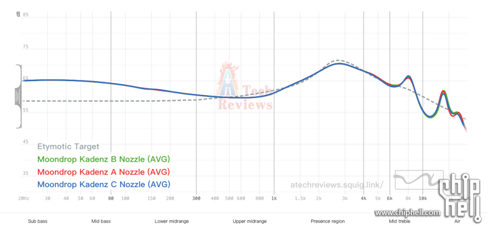

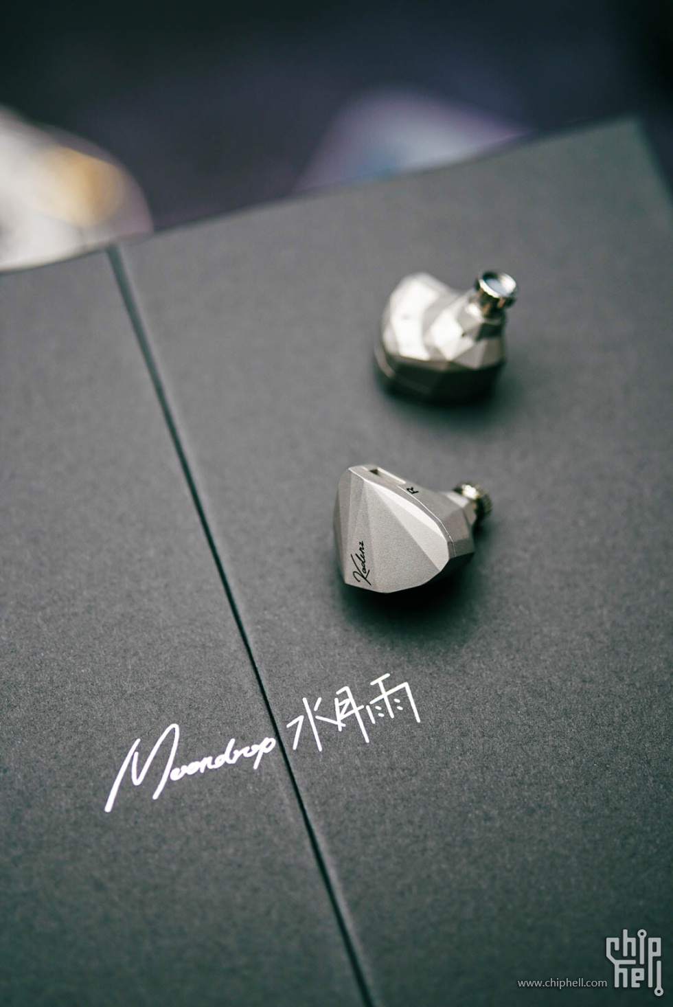

【水月雨Kadenz】:千元单动圈耳塞新标杆
「Kadenz」(终章)是国内知名HiFi品牌水月雨推出的新款单动圈耳塞,售价¥999;
采用第2代10mm TAC超线性钻石球顶振膜动圈单元,配合可更换调音的导管,铜镀银4.4mm平衡线材,ECHO-B可调音的TypeC平衡小尾巴,标准的“科学HiFi”频响曲线;
✅优点:
1.默认出厂配置下,Kadenz的声音中性略暖,整体均衡,人声相对突出,乐器音色相对正的同时有色彩感、空气感; 动态很好,收放自如;
2.可自主调音的空间非常大,你可以通过更换导管、更换耳塞套、以及调整ECHO-B小尾巴中的DSP来实现对Kadenz的调音,玩法十分丰富有趣;
3.阻抗35Ω,灵敏度122dB/Vrms,推力需求18mW左右,还是比较容易驱动的; 但是这颗新单元素质潜力非常不错,搭配不同的前端、线材,声音都会有明显的变化;
4.配件齐全、丰富,基本到手即用。
❌缺点:
1.原线下的声音会有些尖锐、细碎的金属感,听感不能算十分顺滑;
2.玩法有点复杂,但说明书里对如何玩这部分,交代的不多;
3.金属腔体重量重,不如塑料腔体的塞子戴着轻巧,而且手上有油的话容易留下印记;
4.线材粗重,出街佩戴感一般;
5.动圈需要气孔来实现更好的声学调教,因此隔音相对一般。
🤔其他:
1.ECHO-B小尾巴里的FreeDSP能对调音产生比较大的影响,能玩好将会是个非常好的调音小道具;
2.耳塞套对声音的影响比较,耦合不好的情况下,容易出现声音刺激的情况,使用清泉套声音耐听点;
3.可更换导管主要影响高频8kHz和极高频部分14kHz的两个尖峰,C导管耐听点;
4.如果可以的话,建议配上水月雨自家的“热海”升级线,声音会更加自然流畅,声场规模也会更大。

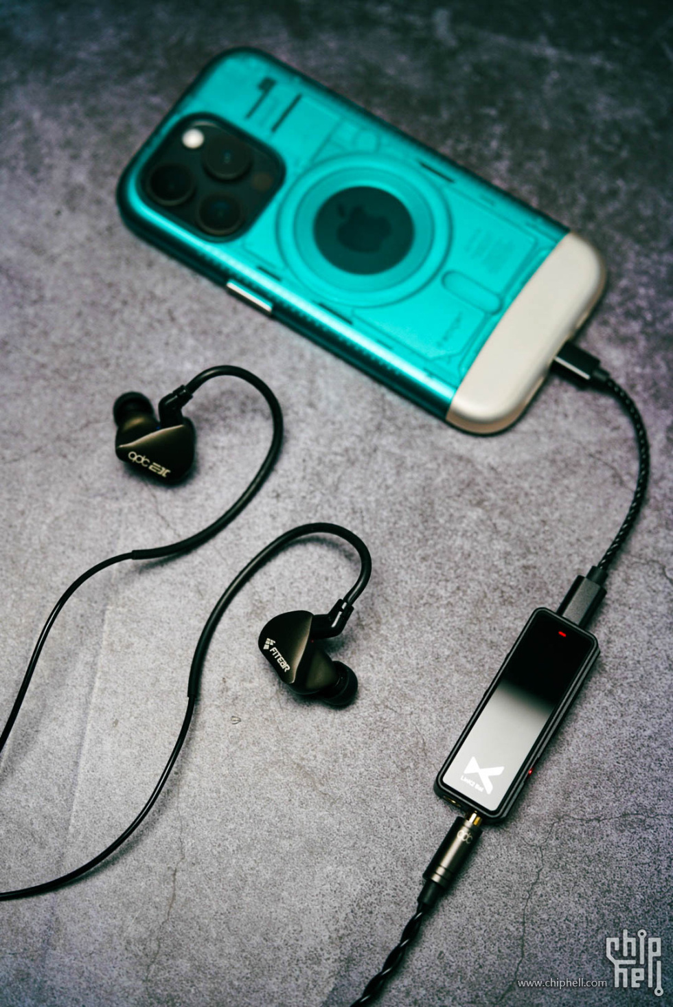

【QDC Superrior EX】:动圈版ToGo!334P?
Superior EX,是由中日两大定制耳机厂牌QDC、FitEar联手推出的单动圈耳塞,售价¥1360;
使用10mm动圈单元,搭配铝合金腔体,可换0.78mm插针铜镀银线材;
✅优点:
1.音色温暖、宽松,突出中、低频,很适合聆听流行乐,乐感宽松舒适,人声有点Togo334P内味儿;
2.素质在同价位同类产品中不错,该有的细节都有,三频过渡很顺畅连贯;
3.阻抗16Ω,灵敏度100dB/mW,推力需求约100mW左右,不算难推,但是搭配Link2Bal这样200mW大推力单端小尾巴驱动,高频在细节、动态、声场大小方面会有不小的提升;
4.人体工程学腔体佩戴,铝合金材质轻巧耐用,线材柔软舒适;
❌缺点:
1.低频量多、形体感也比较大,且有明显弥散感,有一定掩蔽效应,声音听起来不是很干净;
2.空间感相对平面化,声场也不算很大;
🤔其他:
1.与Superior相比,Superior EX更偏中低频,听流行人声更有韵味,动态也更好些,但相对细节、密度感听起来没有Superior好;
2.Superior EX的出音口导管比较短,很适合搭配Pentaconn的COREIR铜管耳塞套使用,在隔音、细节、密度感上提升都比较明显。

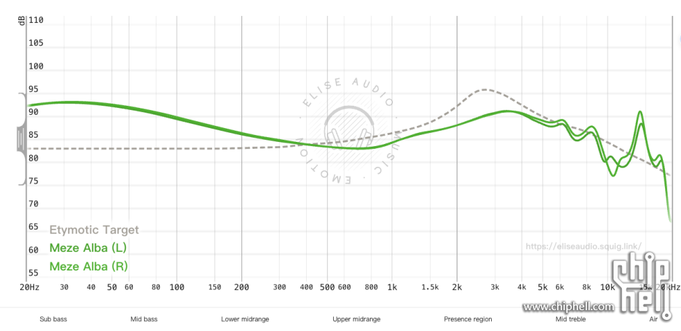

Alba是罗马尼亚新晋HiFi品牌Meze Audio继Advar之后推出的第二款动圈HiFi入耳式耳塞,定位入门,售价¥1580;
采用10.8mm动圈单元,米白色金属腔体,可更换0.78mm插针线材,自带TypeC小尾巴;
✅优点:
1.调音相比自家大哥Advar,更加突出中频人声,更加适合聆听流行乐;
2.三频流畅、氛围宽松,没有什么尖锐的毛刺感,听感舒适放松;
3.阻抗32Ω,灵敏度109dB/mW,推力需求约13mW,非常容易驱动同时对前端底噪不敏感,更换4.4mm平衡使用Link2Bal这样的小尾巴平衡驱动也能有明显的提升;
4.米白色带闪粉腔体搭配银色线材,颜值高且腔体佩戴稳固;
5.附送TypeC小尾巴,到手即用,使用省心。
❌缺点:
1.力度感、密度感、线条感相对缺乏,听起来会给人感觉素质"不那么强";
2.改为0.78mm插针后,多次插拔后可能会面临母座松脱的问题;
3.耳塞套的白色和腔体的米白色有色差,强迫症可能看着会有点难受;
🤔其他:
1.Alba相比Advar,更加适合流行人声,品牌特色相对更加淡化;
2.Alba相比IE200,更偏中下盘流行人声听感更自然宽松,IE200在器乐部分表现会更加明亮鲜活;

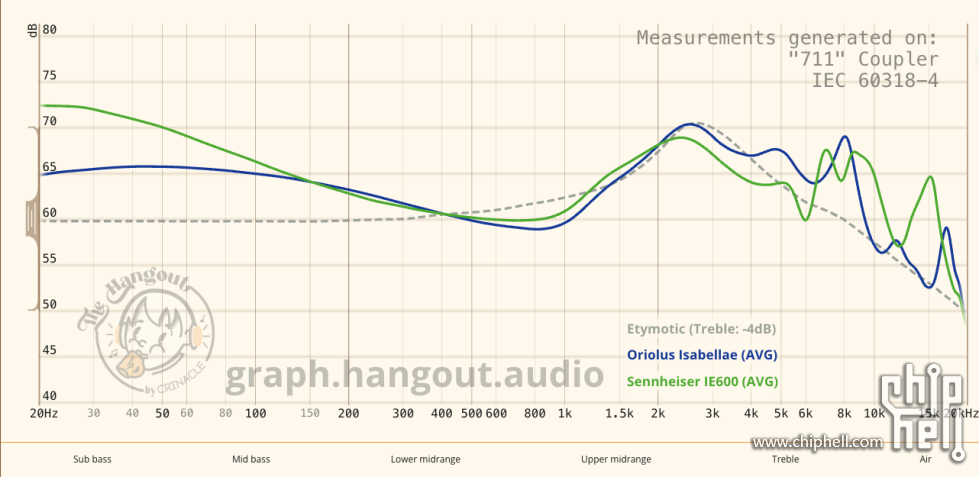

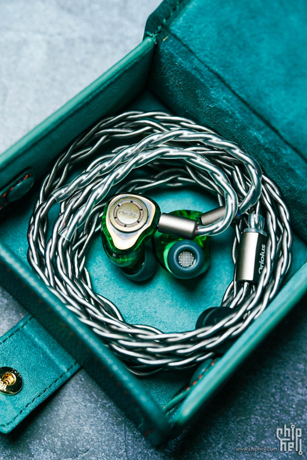

【Oriolus铜黄鹂新春版】:更流行的森海塞尔IE600?

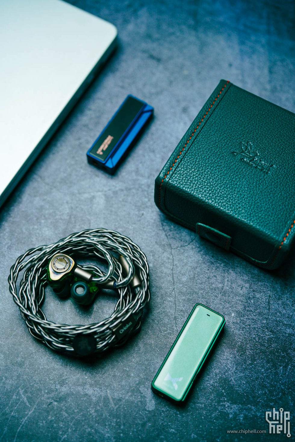

铜黄鹂新春版,是Jaben Oriolus近期推出的新款单动圈耳塞,售价¥3980(比普通铜黄鹂贵¥300);
使用9.8mm惰性动圈单元,搭配升级的铜线,同时腔体颜色由半透明橙色变为半透明绿色,多送一个新的耳塞盒;
✅优点:
1.氛围浓厚,人声贴耳,乐感突出;同时高频部分音色鲜活,适合聆听管弦乐、钢琴等器乐;有音染但没有不耐听;
2.这颗9.8mm惰性动圈单元素质不错,潜力不小,可玩性强;
3.外观靓丽,铜黄鹂新春版绿色的半透明树脂腔体很漂亮;
4.新的平衡线材、绿色皮盒质感很好。
❌缺点:
1.声场规模不大,略显平面化;
2.半开放式腔体隔音一般,与普通版铜黄鹂相同;
3.腔体略大,耳廓比较小的人可能觉得不好佩戴;
4.线材重量略重,佩戴略有坠耳感。
🤔与普通铜黄鹂的声音差别:
1.新春版整体更暖、动态瞬态更好,听流行乐、人声会更抓耳一些;普通版铜黄鹂则更有黄昏感,更偏中上盘,更适合老歌、爵士乐。
2.二者之间的主要变化在于低频部分,线材的作用类似于一个物理的低通滤波;
🤔其他:
1.搭配Oriolus新出的五十度灰耳塞套声音会更立体一些
