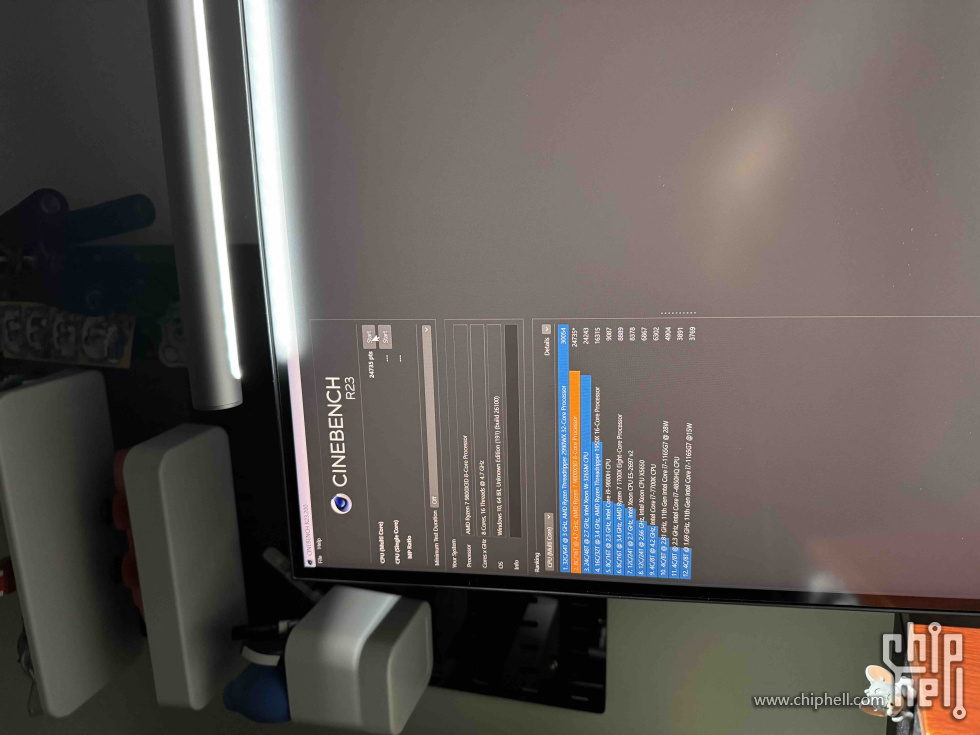

开始测试稳定性,因为原先我是全核-20,所以先从 对齐曲线-20 开始尝试,使用大佬提到的【R23启+停各5秒间隔循环(模拟高低负载波动)】做简易稳定性测试,每次起码5分钟20组,直至曲线-36时出现黑屏。保守起见,我最终选择目标为曲线-30,开始做初步稳定性测试;
首先R23启停循环30分钟共120组,接着R23完成3组10分钟测试(均分18830),最后单烤FPU30分钟,初步验证稳定!接下来就是日常游戏的长时间验证了!

发表于 2025-3-19 12:19 | 显示全部楼层
